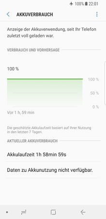

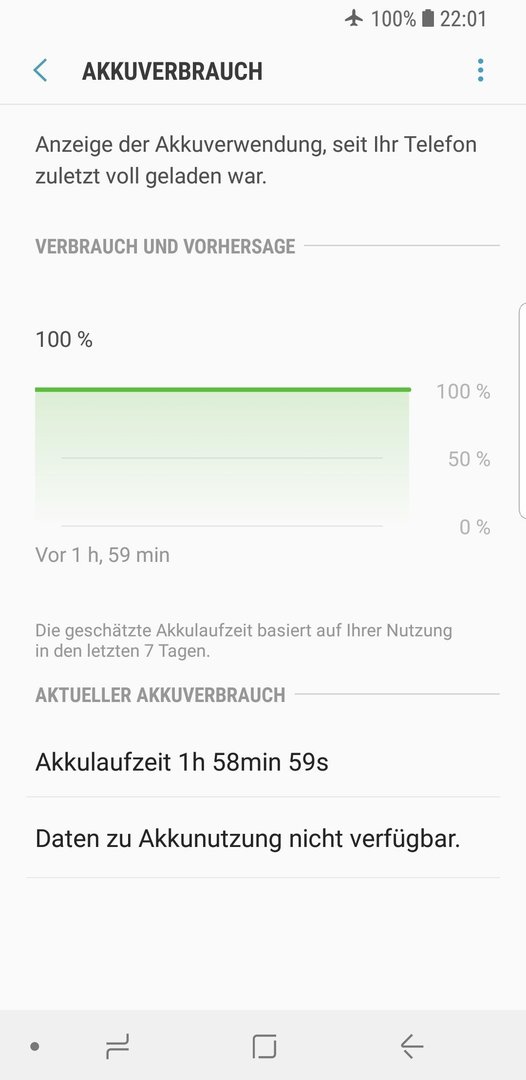

So Reset ist abgeschlossen und all Updates sind gemacht! Was denkt ihr wie lange sollte es im Flugmodus sein um den Drain zu sehen wenn man ihn haben sollte?:)
Reaktionen: Notefalls
Zwei Stunden sollten reichen. Mit Drain hast du dann 2-3 Prozent verloren, ohne 0-1.
Es wird natürlich zuverlässiger, je länger man wartet.
Reaktionen: HCD
Als erstes wirst du ein mehrverbrauch haben..das system muss sich erst einpegeln..dann testen..
Im flugmodus sollten es in 8h nicht mehr als 1 maximal 2% sein denke ich..so war es jedenfalls beim mir der fall
Reaktionen: maik005 und HCD
Ich wünsche mir fast das ich den Drain jetzt habe, dann würde ich mein S8 wieder so einrichten wie ich es hatte und dann nochmal testen. Im Idealfall wäre er dann weg und man könnte herausbekommen an welcher Einstellung oder App es lag!:):)
[doublepost=1519758447,1519756241][/doublepost]Ok Test hat um 20.00 Uhr begonnen! Hab das S8 noch 30 Minuten rödeln lassen, wegen dem Reset.
In 2 Stunden geb ich mal ein Feedback mit Screenshot!:)
Reaktionen: FoxMulder, Notefalls, Andi1000 und eine weitere Person
So leider oder zum Glück kein Akku Drain. Hab nach 2 Stunden Flugmodus immer noch 100% Akku!
Echt ne seltsame Geschichte!
