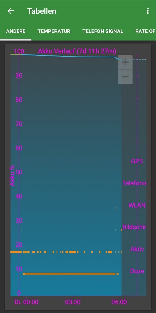

6 Stunden Flugmodus - 1%
Ich könnte jetzt natürlich anfangen, solange Apps zu aktivieren/installieren, bis ich das Flugmodusproblem auch habe... - mache ich aber nicht.

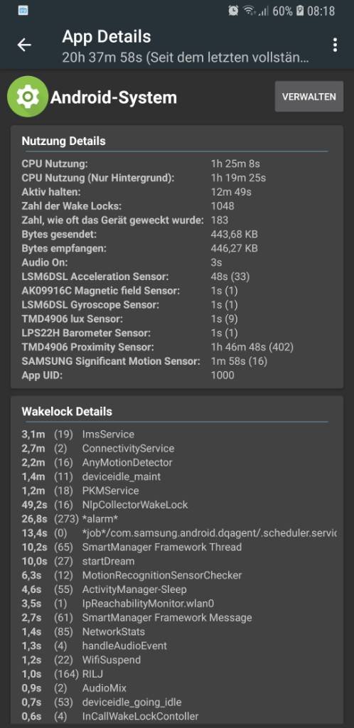

@Taba

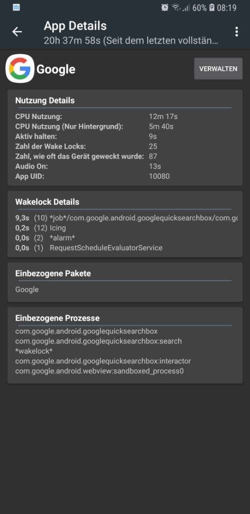

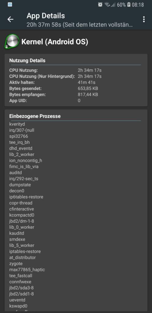

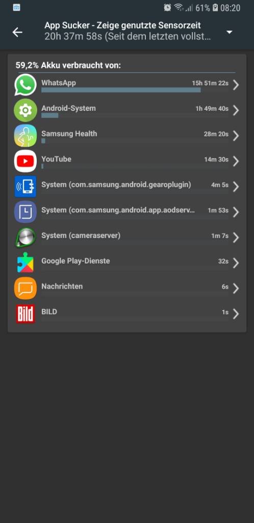

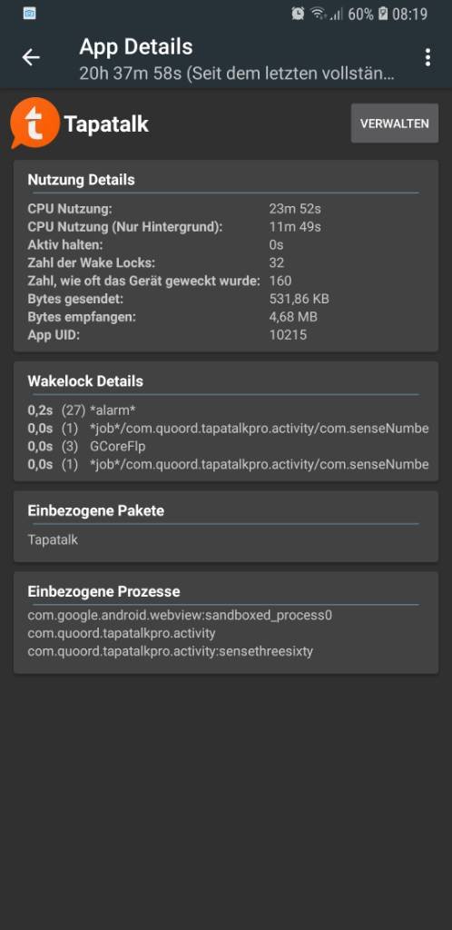

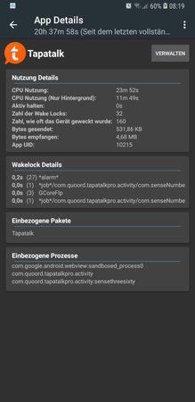

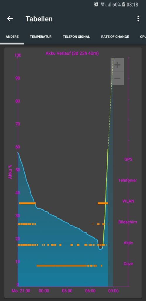

Ich seh bei mir keine extremen Wakelock Werte. Siehe Anhang...
Auffällig ist für mich nur jedes mal der Sensorwert speziell unter WhatsApp. Allerdings taucht WhatsApp in der Akkustatistik sonst so gut wir nicht auf.
