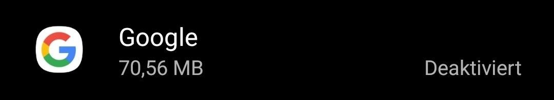

Akso ich hab das Problem nicht! Das einzige was ich bei mir von Anfang an gemacht habe, ist die Google App deaktiviert sonst alles stock!:)
welche der 15 Google apps hast du deaktiviert?

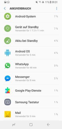

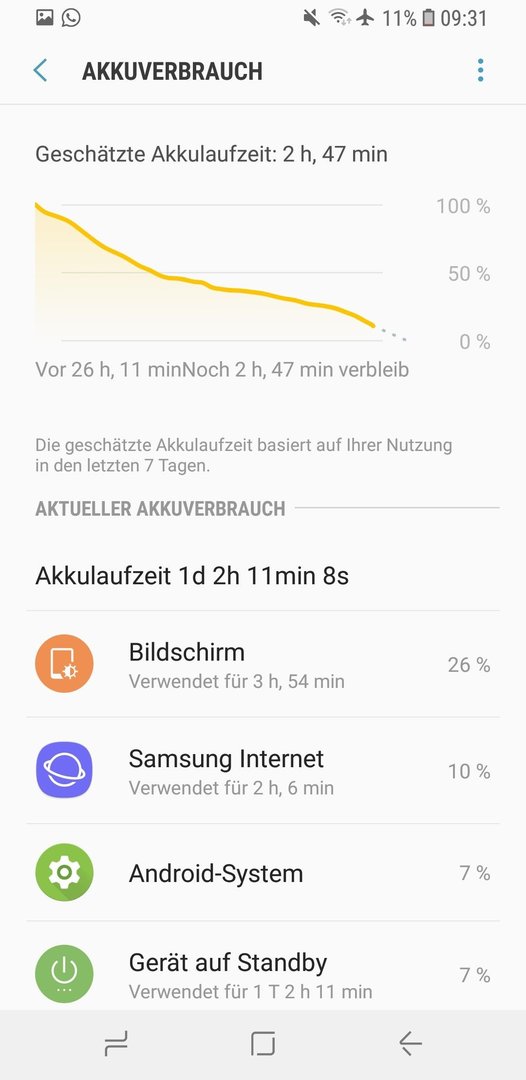

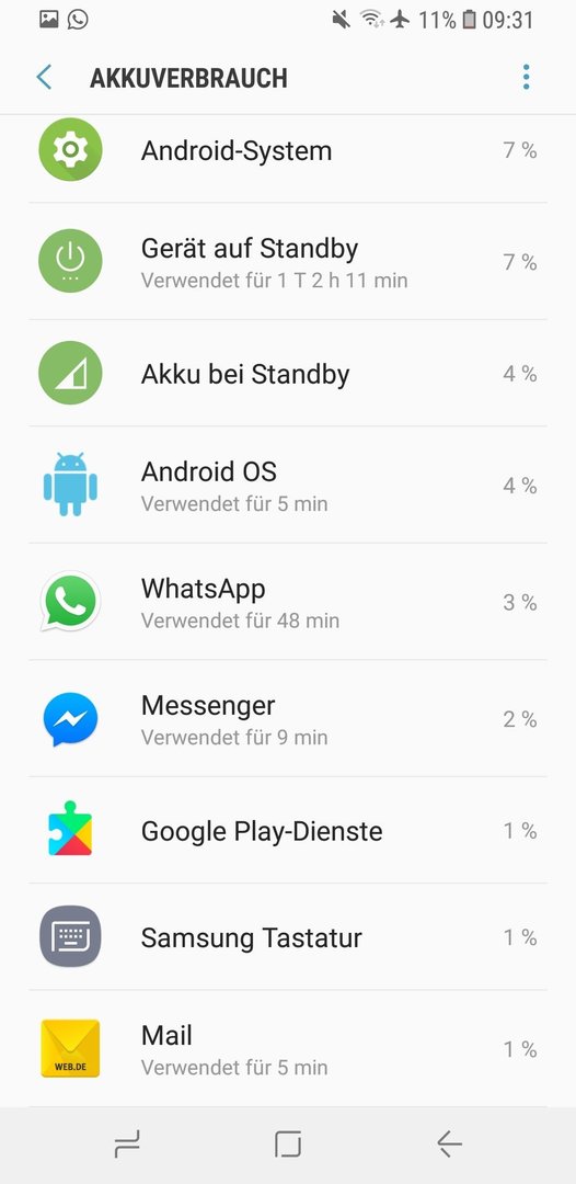

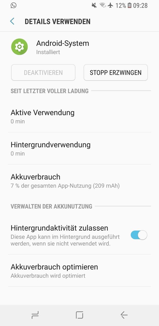

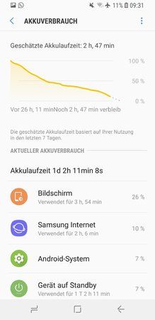

Hintergrundaktivität zulassen an oder aus bei Android System ?
Ansonsten sieht das bei mir so aus...Akkuverbrauch im Flugmodus 17%

Hintergrundaktivität ist bei mir überall und immer zugelassen.

Also ich hab von der Beta aus immer das OTA Update gemacht und wie gesagt hab kein Problem mit Akku Drain!

crazyiq schrieb:
Bei mir hat sich was getan!
Habe Google App deaktiviert und heute Nacht in 7 Stunden nur 1%!
Will ich auch mal probieren. Hat das Deaktivieren Auswirkungen auf irgendwelche anderen Google-Dienste?

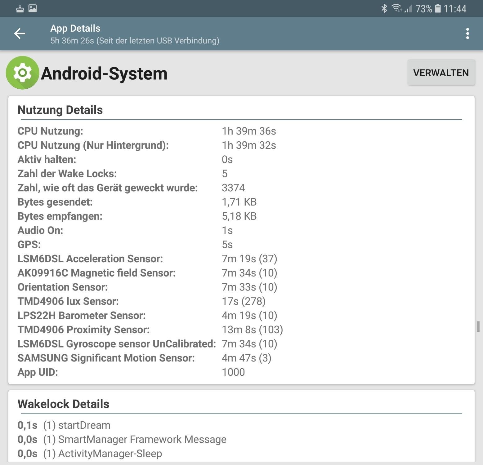

Taba schrieb:
Haben eigentlich alle, bei denen im Flugmodus der Akku schwindet, die abenteuerlich hohe Wakelockanzahl bei Android-System (*alarm)?
*meld*
Nach Abschalten der Google Bildschirmerfassung und Feed sowie Ersetzen von Tapatalk 7.3.3 durch Tapatalk 5.8.3 nun aber auch komisch siehe Screenshot (wobei nur 3-4 Stunden Flugmodus Anteil)
Das Gerät wurde mit nur 5 Wakelocks 3374 mal geweckt... verstehe wer will - ich nicht! :confused2:
