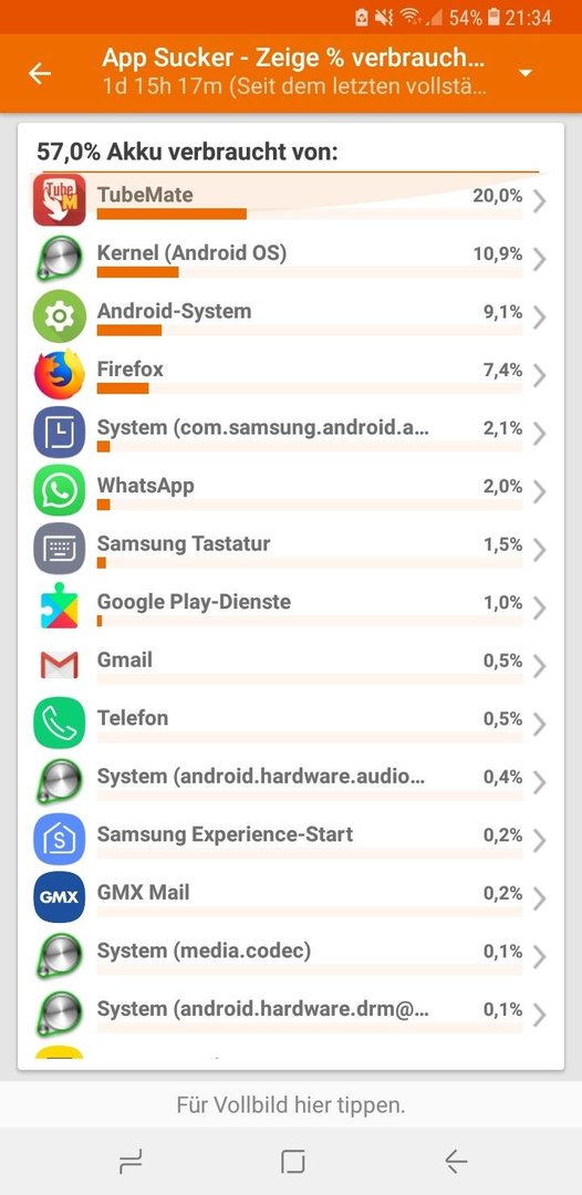

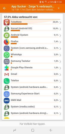

Seit dem fehlen nun schon 13% Akku. Hab aber auch bissl gechattet und via TubeMate paar Videos runter geladen. Weiß nicht ob das nun gleichwertig zu vorher ist, da ich TubeMate nur alle paar Tage mal benutze...
Was mir jedoch zu denken gibt ist, dass mein Akku vorhin permanent 35°C hatte. Hab das Gerät jetzt ca. 45 Minuten im Leerlauf liegen lassen und die Temperatur ging "nur" auf 25°C runter. Vorher auf ca 22-23°C. Die Raumtemperatur beträgt ca 20°C. Hab seit paar Minuten alle Fenster weit auf.
Ist das noch im Rahmen der Problemlosigkeit? Wie warm darf der eigentlich Akku maximal werden?
Kommt der doch recht hohe spontane Akkuverbrauch vielleicht durch TubeMate? Hab's nur 5,5 Minuten benutzt (siehe Anhang -> 20%):ohmy:
Danke schon mal
P.s. während des verfassens dieses kurzen Textes ist die Temperatur des Akkus bereits um 3°C gestiegen...

@Hezrambo
du bist ein Typ mit heißen Händen :lol::flapper:
Nee Spass, alles im Normalbereich!

Aber trotz dieser kuriosen Veränderung ist alles oki? Die Temperatur war vorher halt niedriger... ab wann muss man sich denn Sorgen machen? Empfinde 35°C schon als recht warm und mach mir daher schon wieder Gedanken.
Wo bekommt man denn bspw. die CRC7 wieder her? SamFirm? Vielleicht flash ich die dann wieder drauf...
Danke und lieben Gruß :smile:

35°C hab ich bei Benutzung aber auch und das ist vollkommen ok.
Wenns denn mal rum liegt geht es auf etwa 23-24°C zurück..
