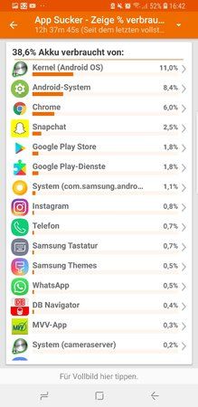

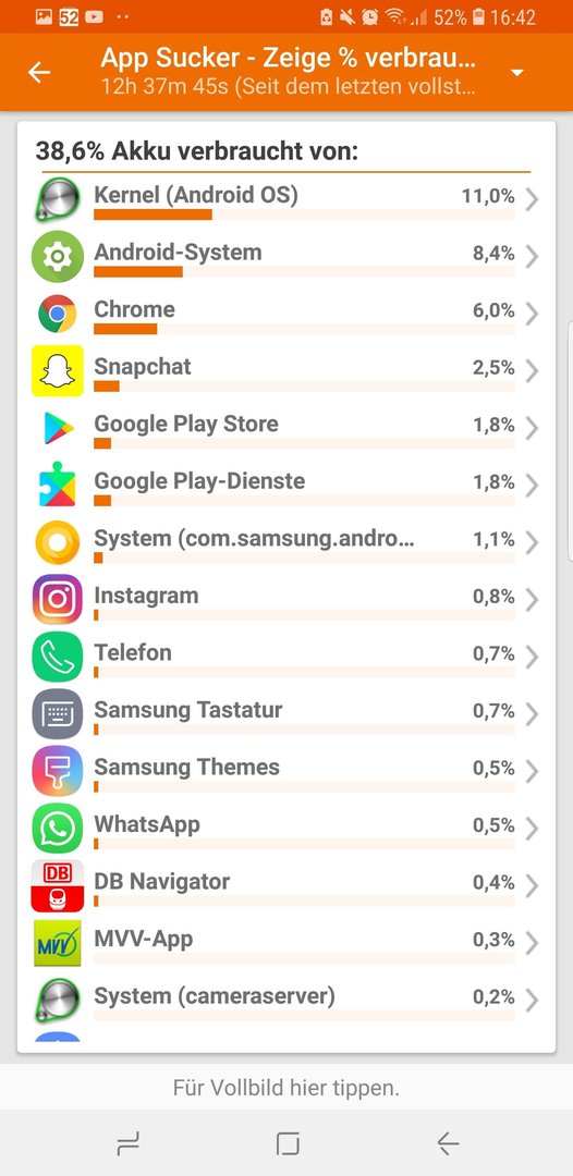

Hoffe ihr könnt hiermit was anfangen :D
Danke im vorraus!

Schon besser! :thumbup:
Aber auf den 3 Screenshots sieht alles gesund aus. Lege das Handy irgendwann mal mit vollem Akku ein paar Stunden (über Nacht?) weg und mache anschließend ein paar Screenshots mehr (Zahl des Aufweckens, aktiv gehalten und die Akkukurve). Nur dann kannst Du sauber erkennen, was im Standby am Akku zieht.

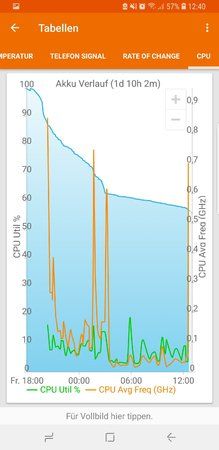

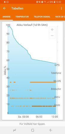

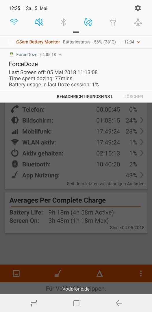

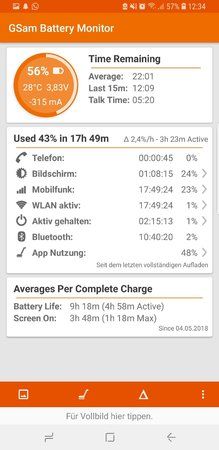

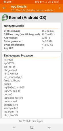

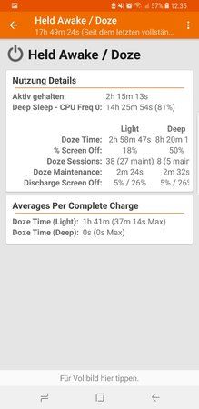

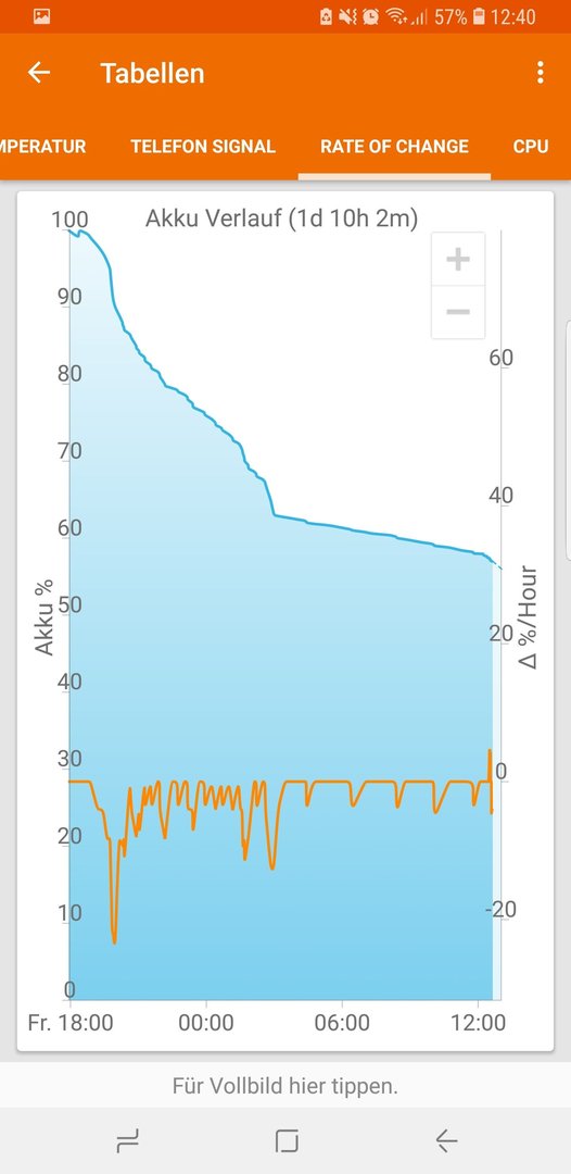

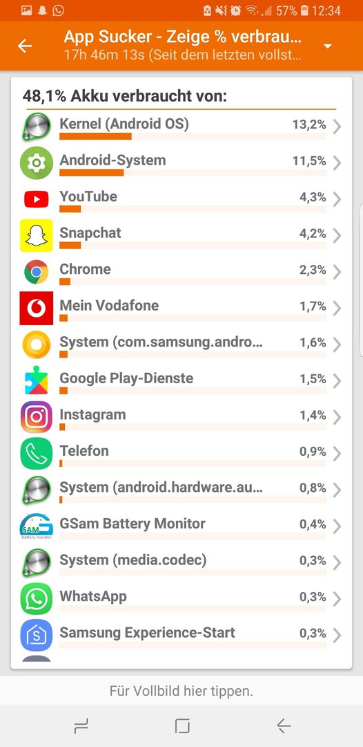

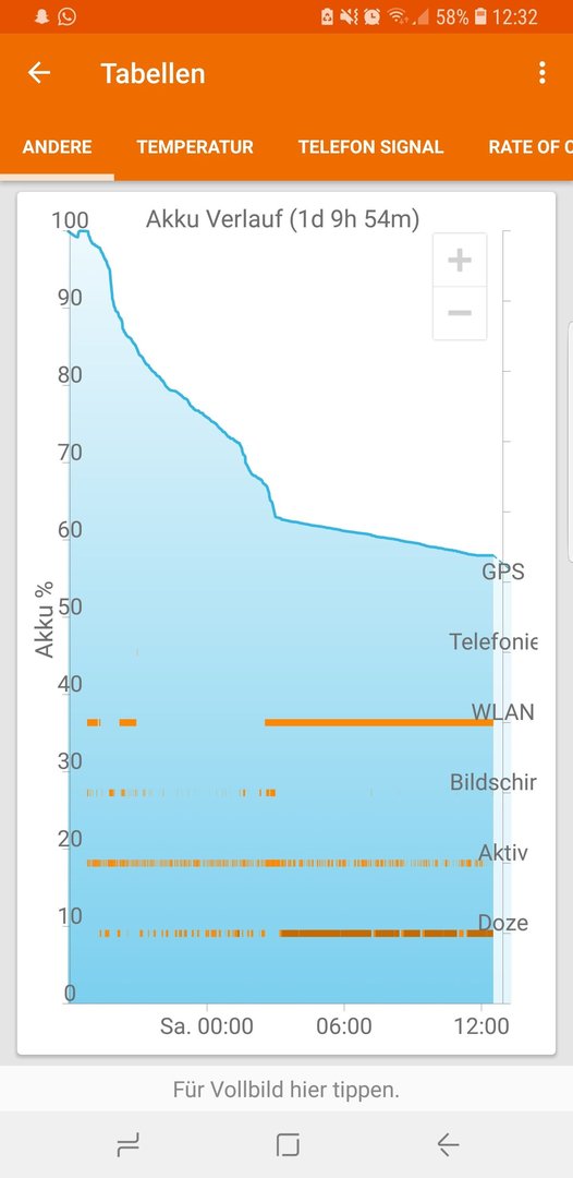

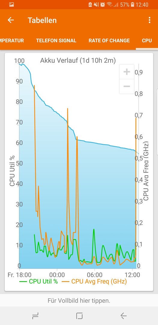

So, habe mein Gerät mal über Nacht liegen lassen. Forcedoze war auch aktiviert.
Bearbeitet von: Taba - Grund: Bilder angehängt. Gruß Taba

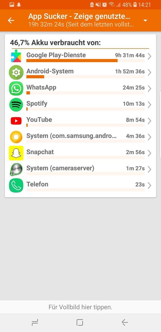

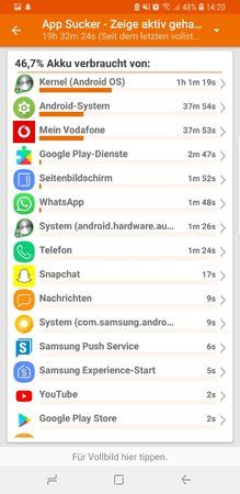

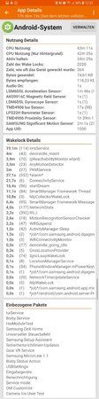

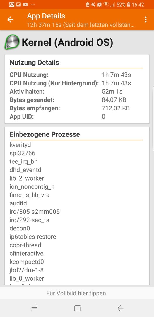

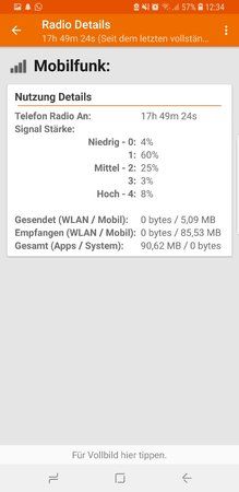

Dein Standby-Verbrauch im WLAN ist in Ordnung. Im mobilen Netz sieht es allerdings grausam aus...

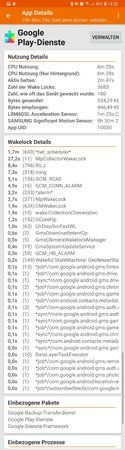

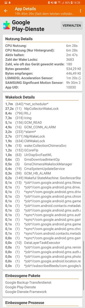

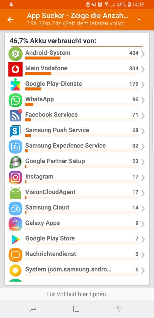

Dort wo Dein dritter Screenshot her kommt gibt es oben rechts einen kleinen Pfeil und hinter dem verstecken sich weitere Auswertungen. Was sagen "Anzahl des Aufweckens", "Aktiv gehalten" und "Sensornutzung"?

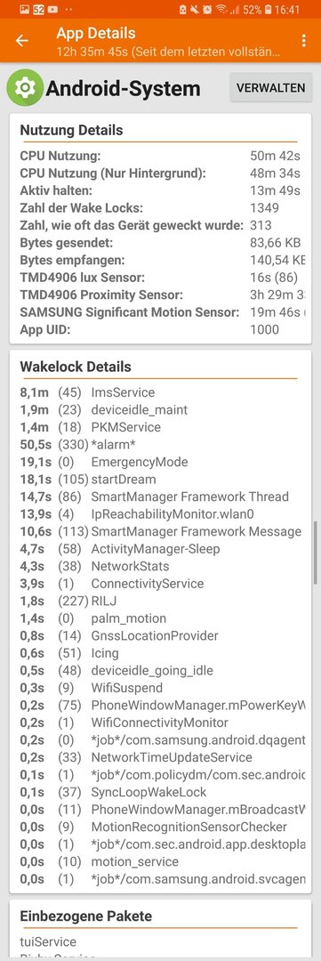

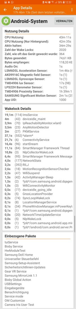

Anzahl des aufweckens:
Aktiv gehaltende zeit:
Sensornutzung:
Bearbeitet von: Taba - Grund: Bilder gespoilert. Gruß Taba
@Lukas24474
Da kommen wir den Ursachen näher... :smile:
Ich würde mal den Speicher der Play Dienste löschen.
Zusätzlich der Vodafone-App in den Einstellungen alle Rechte nehmen (Datenschutz) und diese baw. nach jeder Nutzung manuell stoppen - die war immer schon schrott programmiert, und das letzte Update hat es noch verschlimmert.
Anschließend müsstest Du schon Verbesserungen feststellen! :thumbup:

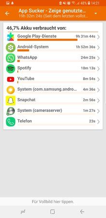

App Sucker - Was ist das für ne App?
@GigaTom
Die App heißt GSam, und nicht jede Überschrift in einem Screenshots ist der Name einer App. :D
