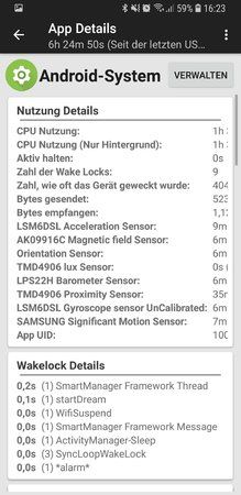

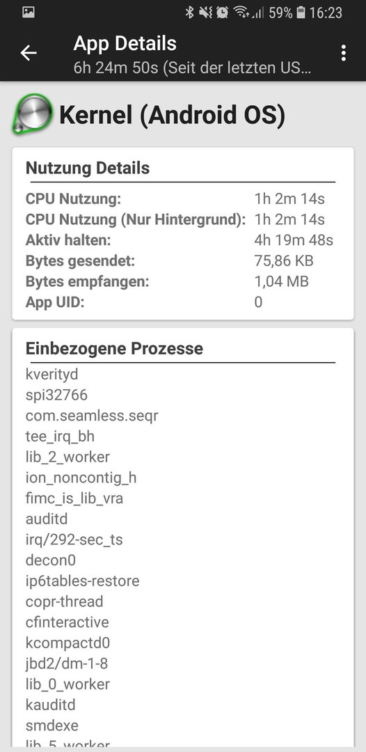

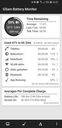

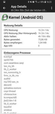

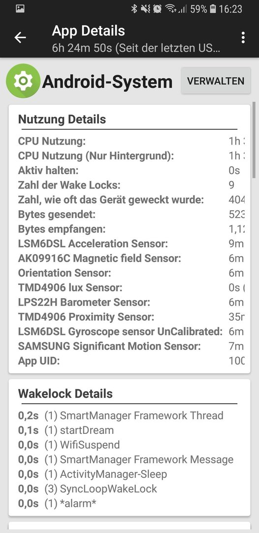

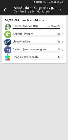

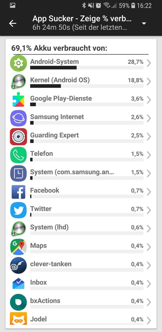

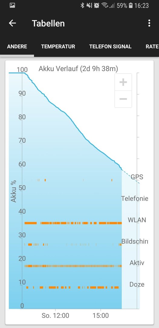

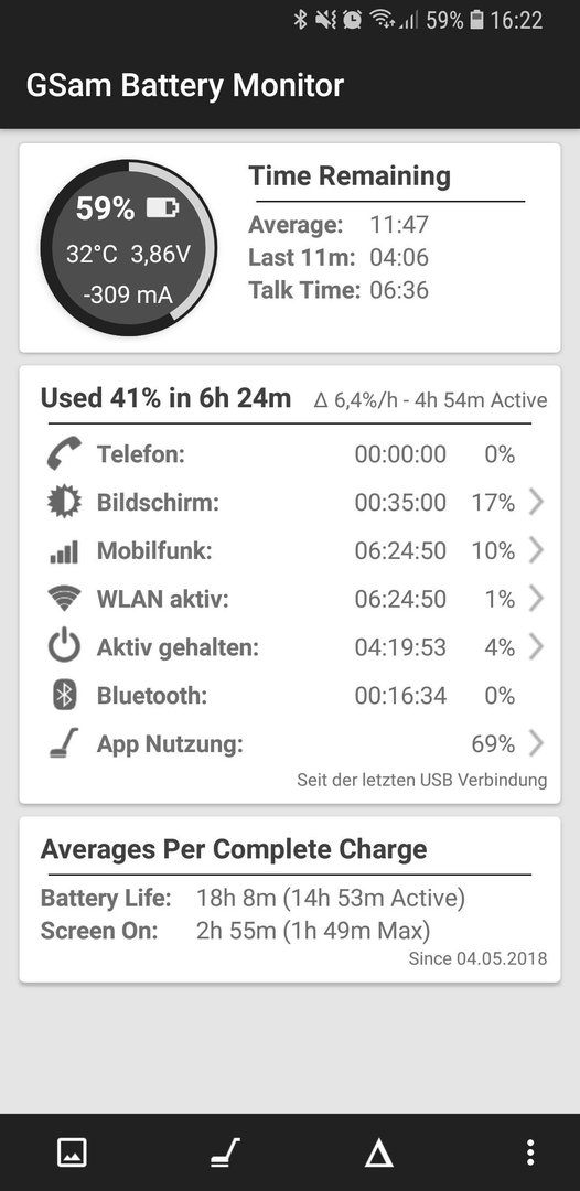

Ich habe ziemliche Probleme mit meinem Akku über den Tag zu kommen und der größte Akku-Fresser ist bei mir "Android System" und "Android OS". "Bildschirm" ist bei mir immer recht weit unten und so komme ich seit einigen Tagen nicht mehr über einen Tag. Vor dem Update auf Oreo hatte ich Abends noch ca. 50-60% und jetzt kriege ich schon um 8 Uhr Abends Warnungen bei 15% und wenig Nutzung (1,5h SOT).
Habe mir extra Gsam Battery Monitor installiert, damit ich euch hier mit Infos versorgen kann. Ich habe auch mein System vor 4 Tagen komplett zurück gesetzt - aber leider gabs keine Besserung.
Schonmal vielen Dank, da ich eigentlich total happy war mit der Akku-Leistung meines Handys und mehr oder weniger von heute auf morgen alles schlecht wurde.

@Joscha
Dein Gerät ist ja fast permanent aktiv.
Der Kernel halt es ja über 4 Stunden von den 6 Stunden Gesamtbetriebszeit wach.
Es ist aber irgendwie nicht ersichtlich was dafür verantwortlich sein könnte?!
Der Screenshot "Zeige aktiv gehalten..." dürfte den/die Verursacher liefern.

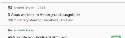

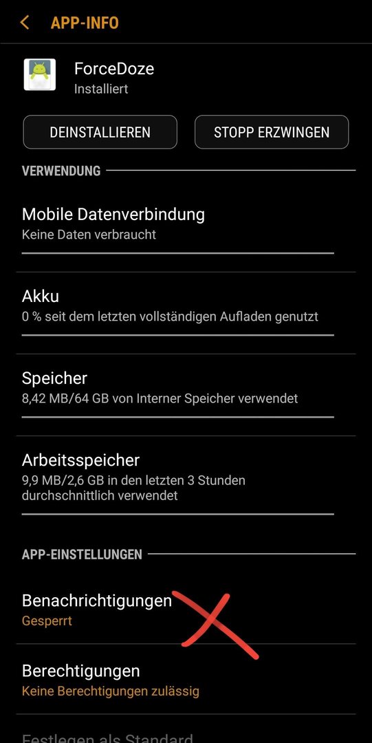

Ist das normal, dass bei der Benutzung von ForceDoze (habe es gerade aktiviert) permanent das "Hintergrundaktivität"-Icon in der Benachrichtigungsleiste steht?
Du mußt Force Doze aus der Akkusparfunktion rausnehmen (so, dass es nicht überwacht wird), dann kommt die Melding nicht mehr.
@Notefalls
du meinst die Benachrichtigung von "Android System"?
Die ist normal

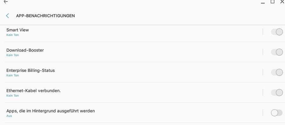

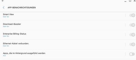

[doublepost=1525622789,1525622662][/doublepost]Ausblenden kannst du dies nur für alle Apps im Hintergrund.
Einstellungen - Apps - Systemanwendungen Anzeigen - Android System - App-Benachrichtigungen - Apps, die im Hintergrund ausgeführt werden

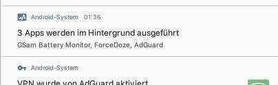

Ich meine den kleinen Burschen hier
Wundere mich nur, weil AccuBattery ja auch permanent im Hintergrund läuft und das Symbol nicht dauernd sichtbar ist. Stören tut es nicht :)

Sicher, dass das Icon von Force Doze kommt?
Ich hab das auch noch nie gesehen und konnte jetzt auch nichts in den Einstellungen von Force Doze aktivieren, dass mir das Icon angezeigt wird....:o

@Notefalls
das selbe mein ich auch...
schaust du...

@Taba
Sehe ich z.B. immer, wenn Aquamail Mails holt, für ein paar Sekundbruchteile.
@Onslaught
Wie @maik005 schon schreibt, es kommt vom System und zeigt Hintergrundaktivität an.
Interessant, dass das so selten gesehen wird, ich sehe es wirklich recht oft :)

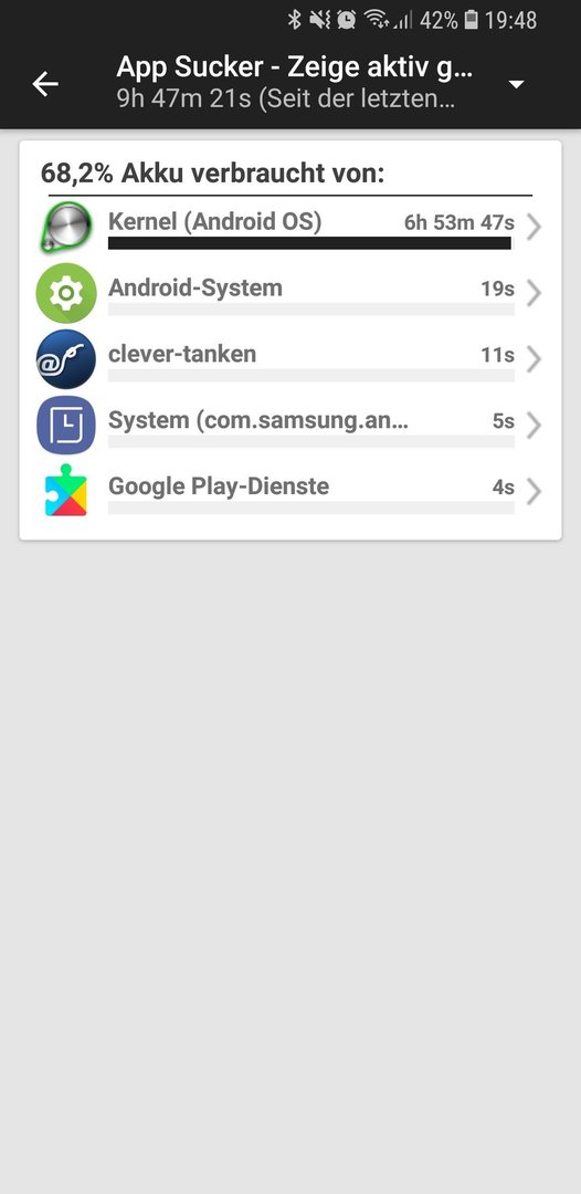

@Taba leider bringt mich der Screen nicht weiter ...
Bearbeitet von: Taba - Grund: Bild angehängt. Gruß Taba

@Taba: Alles schon gemacht. (edit: Force Doze wieder deinstalliert - verhindert Benachrichtigungen). Oder ist das in dem Falle egal? Gibts eine App, die mir vielleicht nochmal genau aufdröselt, welche App das Handy aktiv hält?
