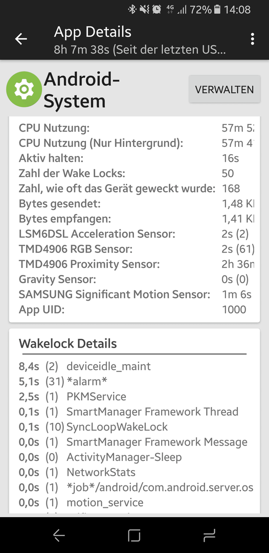

@maik005 das S8 ist komplett von Hand eingerichtet. Ich habe ja schon so ziemlich allen Apps die Standortberechtigung entzogen, das hat nichts gebracht. Mir fällt auch gerade auf, dass ich die Play Services fürs erste im Griff habe, Android-System aber nach wie vor manchmal am Akku zieht. Mehr als das Display...
