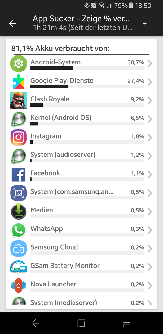

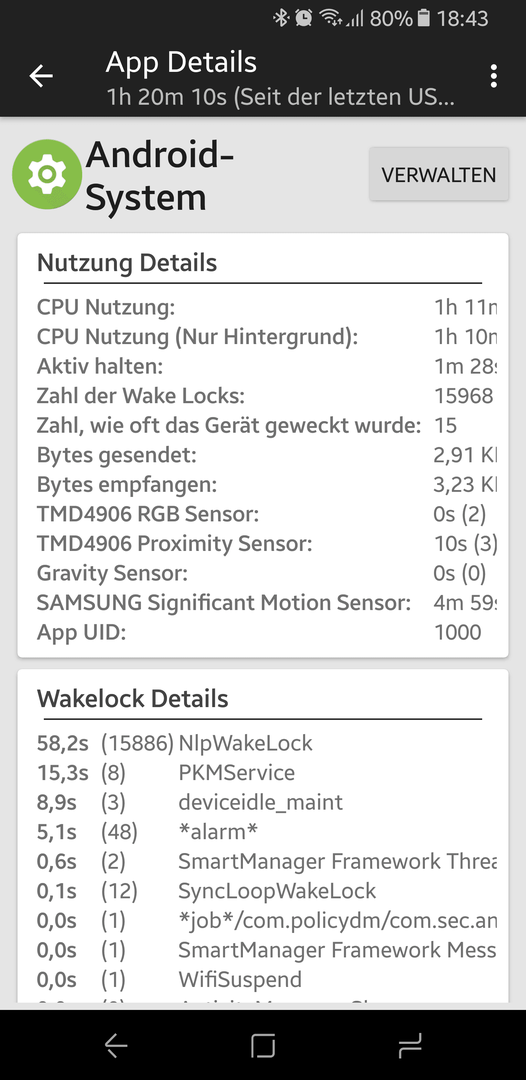

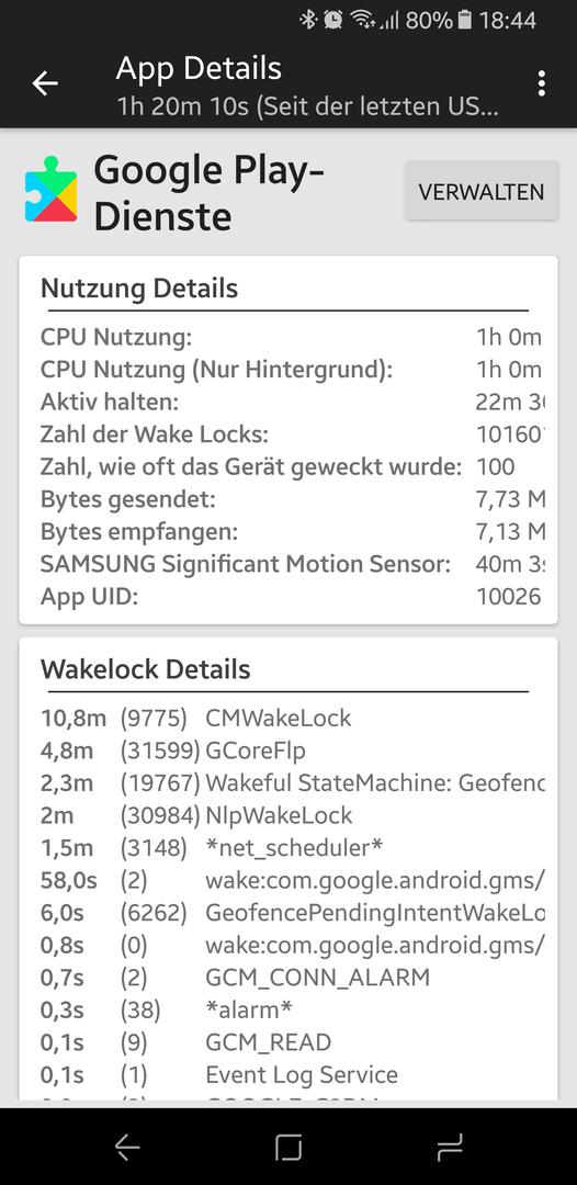

Moin zusammen, vor ein paar Tagen noch darüber gefreut, dass ein Zurücksetzen der Google Play Services den Akku Drain gestoppt hat, nu ist er wieder da:
Die Play Services und Android-System nuckeln schon wieder viel zu stark an meinem Akku und ich kann mir nicht erklären wieso. In Post #689 habe ich mein Problem bereit beschrieben und nu ist es exakt wie vorher - auch wie bei meinem alten Smartphone. Es muss doch eine Lösung geben?
Bitte um Hilfe! :(
Die Play Dienste werden von diversen Apps genutzt. Aus sich heraus verursachen sie im Normalfall nicht einen solchen Stromverbrauch.
Es ist - da es auch auf einem anderen Handy schon so war - eine Deiner Apps.
