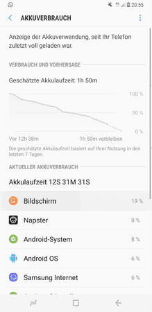

Also noch net top zufrieden... bin jetzt bei Dot 2 std 33 min. Kein bluetooth an oder Wlan an. Könnte besser sein.
2:33 h mit ner ganzen Akkuladung? Da stimmt was nicht!(!)
Mach mal Screenshots bitte mit den Verbrauchern im Akkumenü.

Hier bitte
