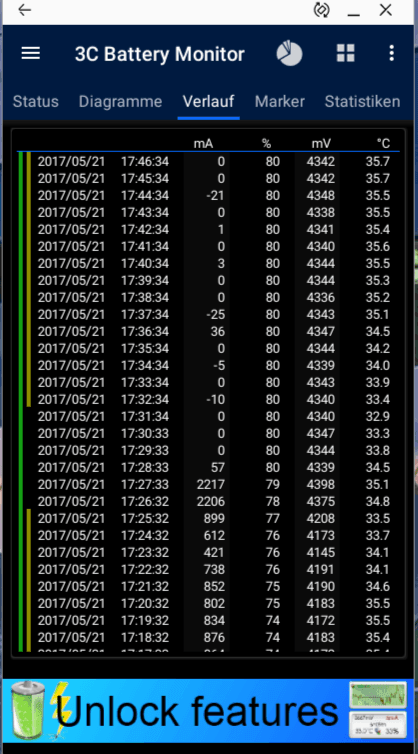

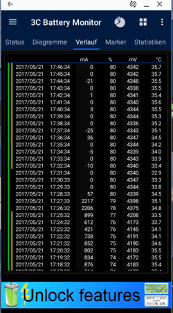

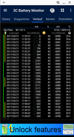

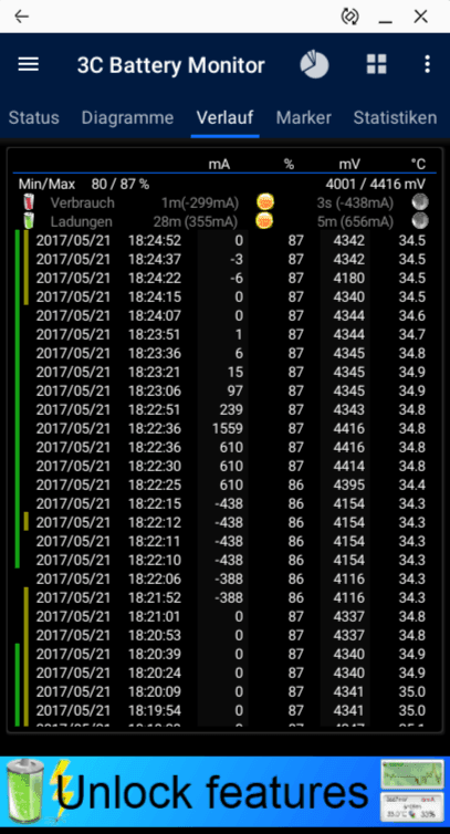

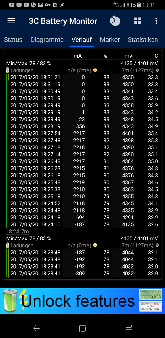

Soo, mal was ganz neues....
ich habe es die letzten Tage viel getestet und beobachtet und kann es daher gut reproduzieren!
Bei mir stoppt der Kabelgebundene-Ladevorgang bei etwa 73%-89 %
Der Akku wird dann genau auf diesem Prozentwert gehalten!
Ich habe lange gesucht woran es liegt und nun die Ursache gefunden.
Der Akku überschreitet aufgrund eines Fehlers der Ladeelektronik meines S8 bereits bei 73%-89% die maximale Ladeanschlusspannung von 4.4 V.
Wodurch das Laden direkt gestoppt wird.
Dies liegt daran das die Ladeelektronik nicht schnell genug die Lade-Stromstärke senkt wodurch dann die Ladeanschlusspannung den maximal zulässigen Wert überschreitet.
Dies tritt aber auch nur auf wenn das "Schnellladen" aktiviert ist.
Wenn ich das S8 vom Strom trenne und dann wieder verbinde lädt es wieder ca. 2-4% bis es wieder stoppt.
So lange bis es die 90%+ Kapazität erreicht hat. Dann funktioniert die Ladeelektronik wieder problemlos und reduziert den Strom entsprechend um die vorgegebene Spannung zu halten.
Erstaunlicherweise lädt das Gerät wenn ich es ausschalte problemlos bis 100% weiter ohne vom Kabel getrennt zu werden.
Hat noch jemand dieses Problem festgestellt?
PS: Ich nutze dieses Problem etwas aus... Da ich das Gerät häufig am Ladekabel hängen habe bin ich "froh" das nun der Akku nicht immer 100% hat sondern nur bis 80% geladen und dann gehalten wird was bestimmt für die Lebensdauer besser ist.
PPS: Es gibt ja im Samsung Android System beim S7+S8 eine eingebaute Funktion ("store_mode") um den Akku nur bis 70% zu laden und auf diesem Level zu halten. Diese lässt sich aber leider nur mit Root aktivieren. Einen anderen Weg dafür habe ich noch nicht gefunden.#Das oben geschilderte Problem kommt dieser Funktion allerdings schon sehr nahe...
EDIT: die auf den Bildern zu sehende Spannung ist IMMER die Ladeanschlussspannung! Die Spannung in der Batterie ist - sobald das Laden bei ca. 80% beendet wurde deutlich niedriger (ca. 4,085 V ausgelesen in einer Samsung-Systemdatei)
