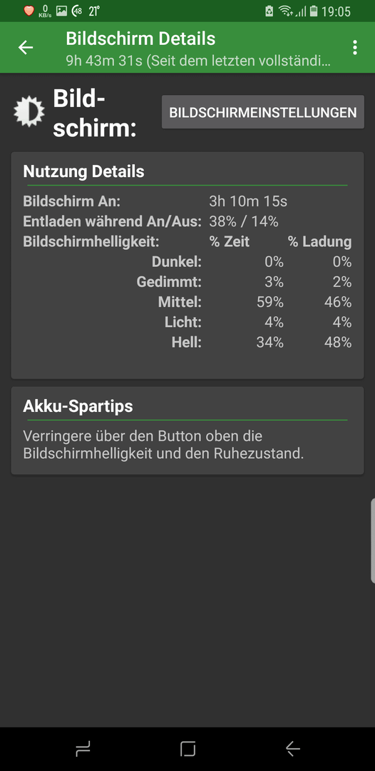

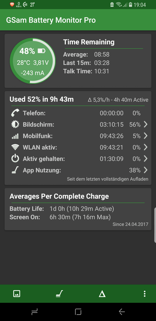

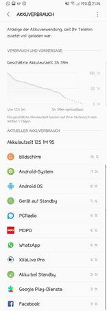

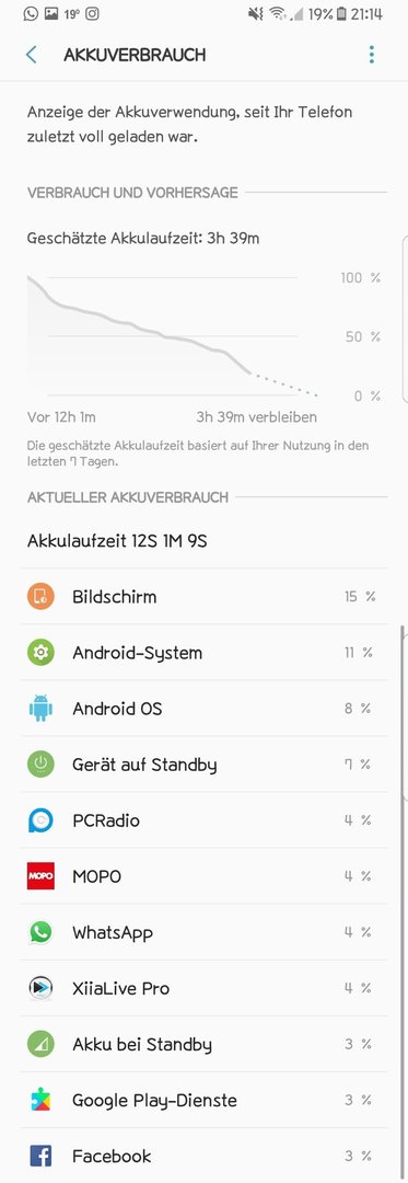

Von einem Note4(edge) kommend schaue ich aus Gewohnheit regelmäßig wer mir wie viel Strom klaut.
Heute war ich viel draußen unterwegs ;) somit viel Strom für das Display und kein DOT-Rekord zu erwarten. Aber 4 Stunden... erinnert mich ans Note4 und sollte so nicht sein.
Reaktionen: JacksoNxy
@Taba Was sagst zu den Werten
Ich frage mich wie E-Mail 8% futtern kann... Schreibst und empfängst Du permanent? Für mich ist Mail ja aussterbend, dennoch überwache ich 3 Postfächer (alle 30 Minuten) und liege bei 0,1 - 0,x%. Die anderen Apps kenne ich nicht und Play Dienste bei 4 kann normal sein, muss aber nicht.
@Taba Ja ich hab Abruf jede Std und schreibe viel.
Hast du Tip wie ich trotzdem weniger verbrauche
Ich würde mal eine andere MailApp versuchen. Der Stromverbrauch passt für mich einfach nicht in Relation zum Display.
@Tab Bei Web.de geht leider nur das Web.de App bei den anderen kann ich alles über Google Mail sammeln. Wenn ich die Web.de Mails über Google Mail einloggen will geht das nicht. Warum? Hast du Tip?

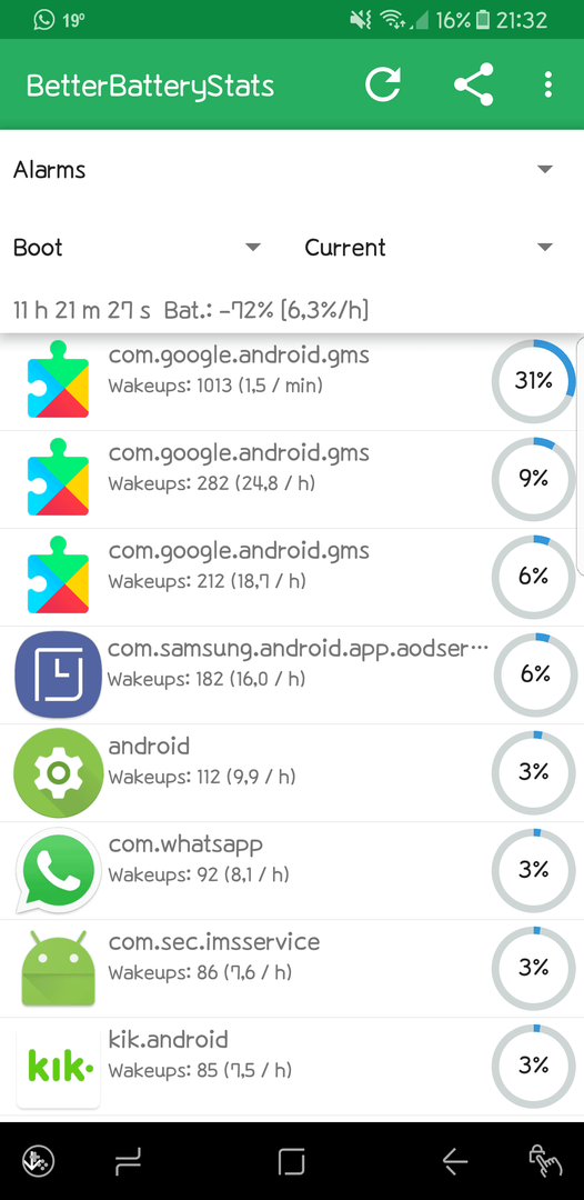

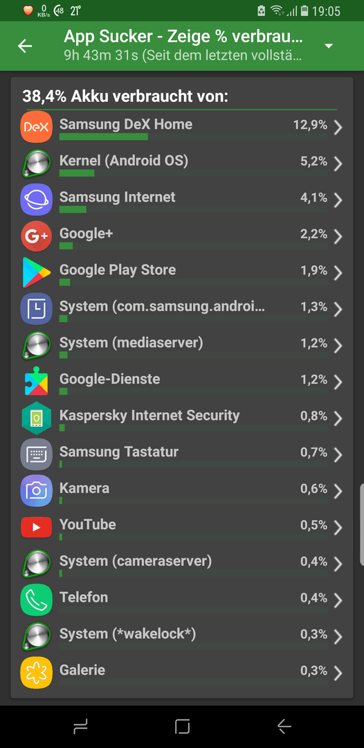

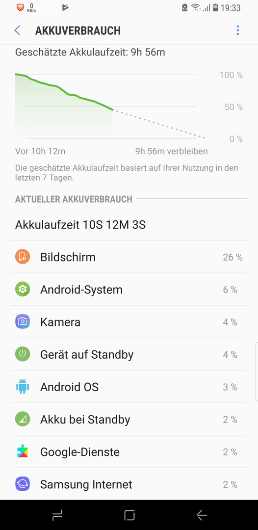

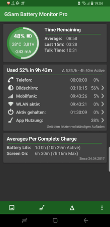

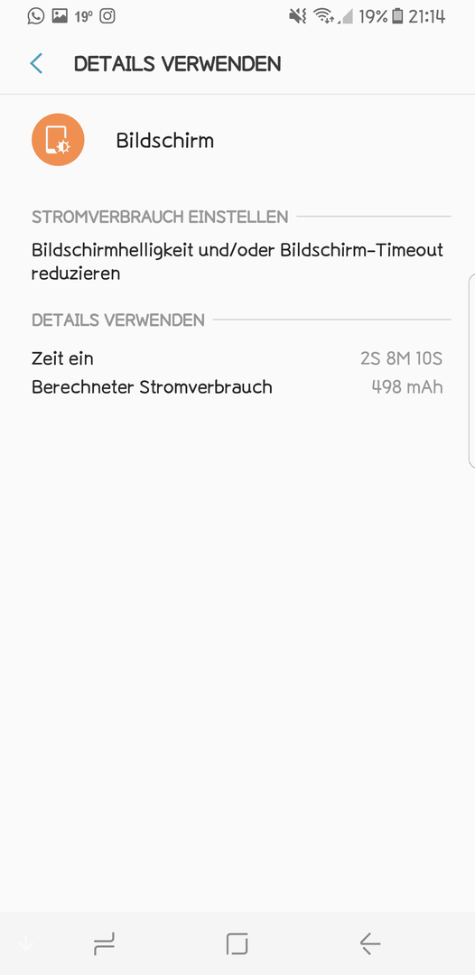

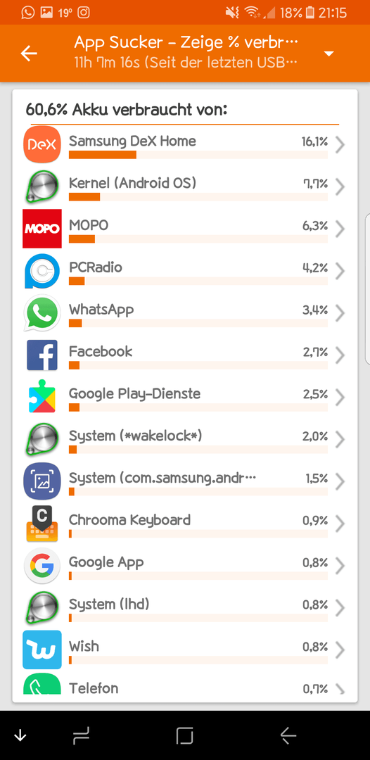

Ich melde mich auch mal, bin nach jetzt genau 3 Wochen auch eher unzufrieden mit der Akkuleistung. Mal angefügt Screens von der Akkustatistik des Systems, GSam sowie den BBS-Log (als File, oder »hier).
  • Galaxy S8
  • autom. Helligkeit AN
  • GPS AN
  • Bluetooth AUS
  • NFC AUS
  • Sync AN
  • nur mobile data
  • AoD AN, aber größtenteils in Tasche
  • sonst nix am System verändert, neustes offizielles Update ist auch drauf
Kann da auch nicht große Verbraucher erkennen, dass ich nur auf 2h SoT kommen könnte...

System und OS sind viel zu hoch. Da zieht irgendwas ordentlich im Hintergrund. Evtl die Play-Dienste irgendwie aktiv.
Reaktionen: SgtChrischi
1,5 wakeups/minute von com.google.android.gms sieht auch nicht so berauschend aus, das sind ja Play-Dienste. Wie kann man da Abhilfe schaffen? Reicht Daten löschen, oder andere Version installieren?
Bearbeitet von: hagex - Grund: Schrift normiert, Gruß von hagex
@SgtChrischi leider ist das kein S8-Problem. Es zieht sich bei jedem Hersteller durch. Ich hatte es auch schon an verschiedenen Geräten, irgendwann war es wieder weg. Es gibt wohl die Möglichkeit durch deaktivieren, ab/anmelden von Google und dann aktualisieren die Möglichkeit es wieder zu beruhigen aber sicher ist es nicht. Evtl schaust mal bei android allgemein hier im Forum.
Danke! Werde da mal was probieren...
Hatte letzten Samstag extra mal auf Werkseinstellungen zurückgesetzt, davor sah es ziemlich genauso aus.

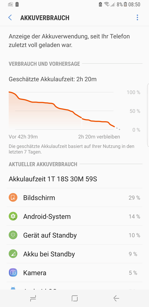

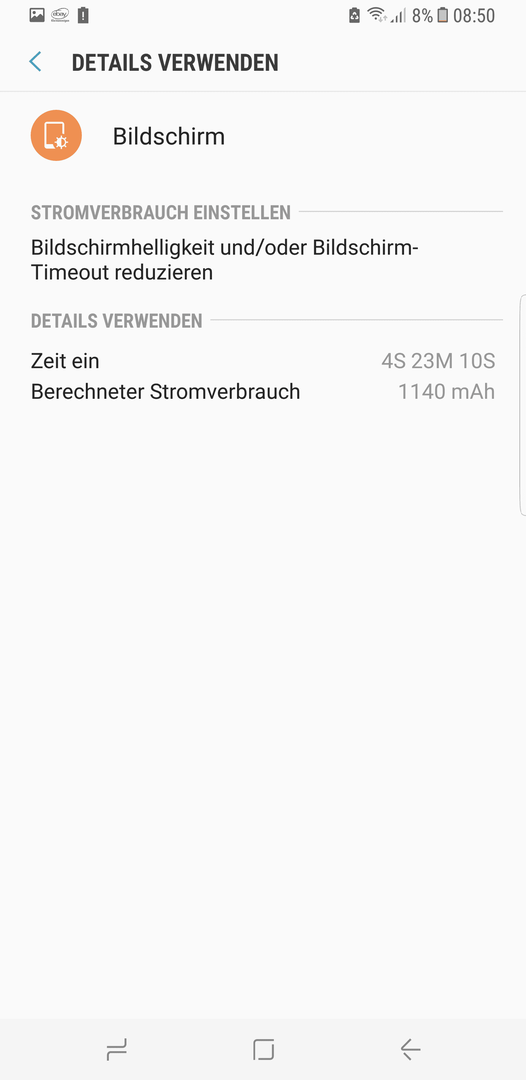

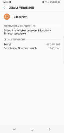

Sage gerade meinem S8 Plus es soll endlich leer gehen, aber es will einfach nicht. :D
Bin bei 9 % aktuell und laut Akkuverbrauch hat es 42h und 38 Minuten hinter sich seit der letzten Ladung. Bildschirm war darin 4S 22M 21S an.
Ich finde das richtig heftig.

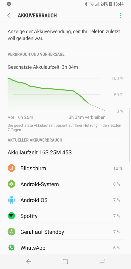

Ich komm noch nicht Mal über 24h
Das sieht wirklich übel aus! :crying:
Sehe an den Screenshots aber nicht woran es liegen könnte.
Hole Dir mal GSam Battery Monitor und aktiviere die erweiterten Statistiken. Vermutlich ist da mehr zu erkennen.
In jedem Fall solltest Du den Akkufresser finden und entsorgen, denn so macht ein S8 sicherlich keinen Spaß!!
