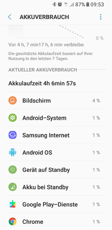

@Taba bxAktions taucht bei mir nicht mal in der Statistik auf!
Nimm mal GSAM. Die Android Statistik ist für den Allerwertesten.

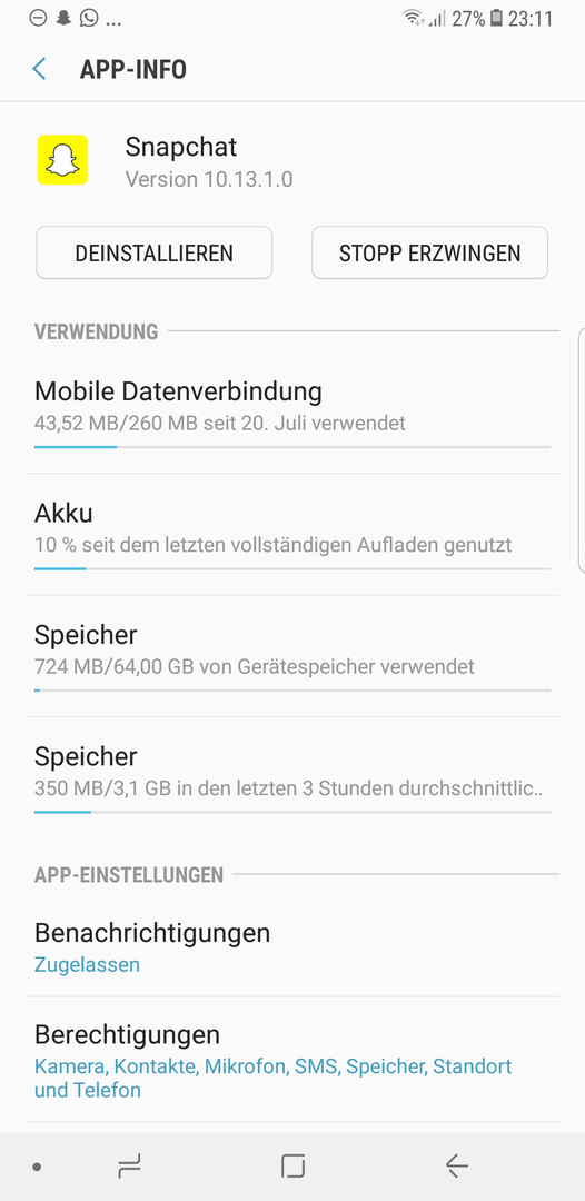

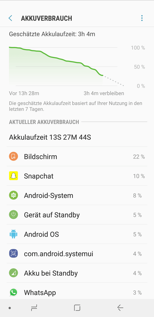

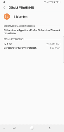

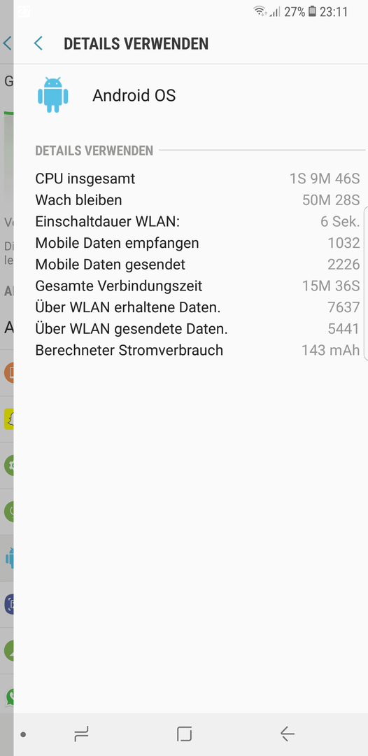

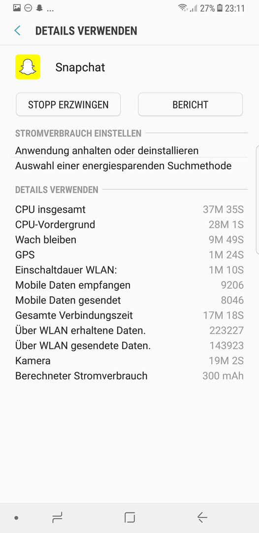

Guten abend,
Ich habe mir das S8 am mittwoch gekauft und bin mit der akkulaufzeit noch recht unzufrieden ...
was sagt ihr zu den zahlen? hatte das S7edge davor und gut da musste ich am tag auf jeden fall auch 1 x laden ,aber hab das gefühl das z.b die gesichtserkennung zum entsperren gut akku kosten und so ca bei der nutzung : whatsapp,insta,facebook,snapchat und internet explorer so um die 20% verbrauch per Wlan komme?

Irgendetwas scheint da nicht OK zu sein. Lad dir am besten Mal System Panel 2 runter und Gewehre die Rechte via ADB.
Die standard Akku Ansicht schlüsselt die Verbraucher echt schlecht auf.
Ich hab aktuell 23 Stunden Laufzeit, 5 Stunden SOT, WiFi und LTE etwa 50/50, kein Flugmodus und noch 20 Prozent Rest Akku.
Überwache Mal einen ganzen Entlade Zyklus mit der oben genannten App, oder mit GSAM und poste danach die Ergebnisse hier.
Edit:
Wie hell war dein Display? Meins war im Durchschnitt etwa bei der Hälfte, evtl ein kleines bisschen niedriger von der Helligkeits Leiste, automatische Helligkeit deaktiviert und meine verbrauchen mAh sind trotz doppelter SOT nur leicht höher als deine.
@misterking86 Wenn ich ganz ehrlich sein soll? Wenn du selbst beim S7 edge nachladen müsstest dann musst es auch beim S8 und zwar aus dem Grund weil du ein Havy User bist!

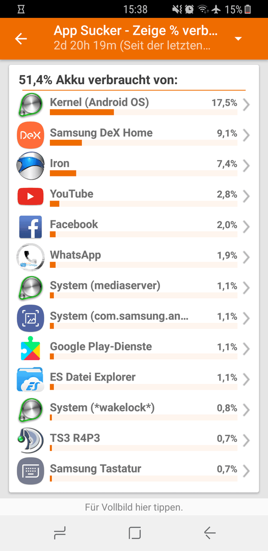

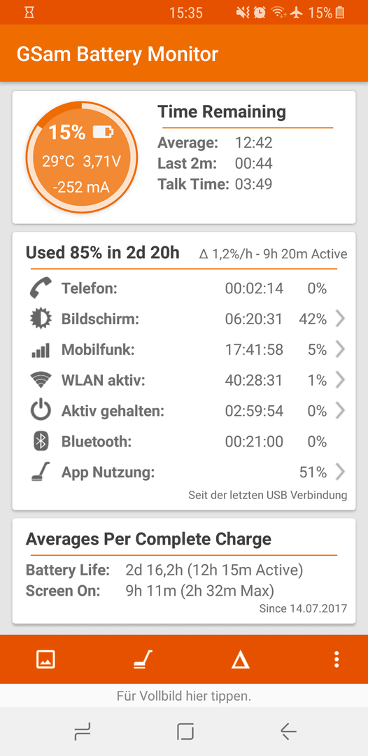

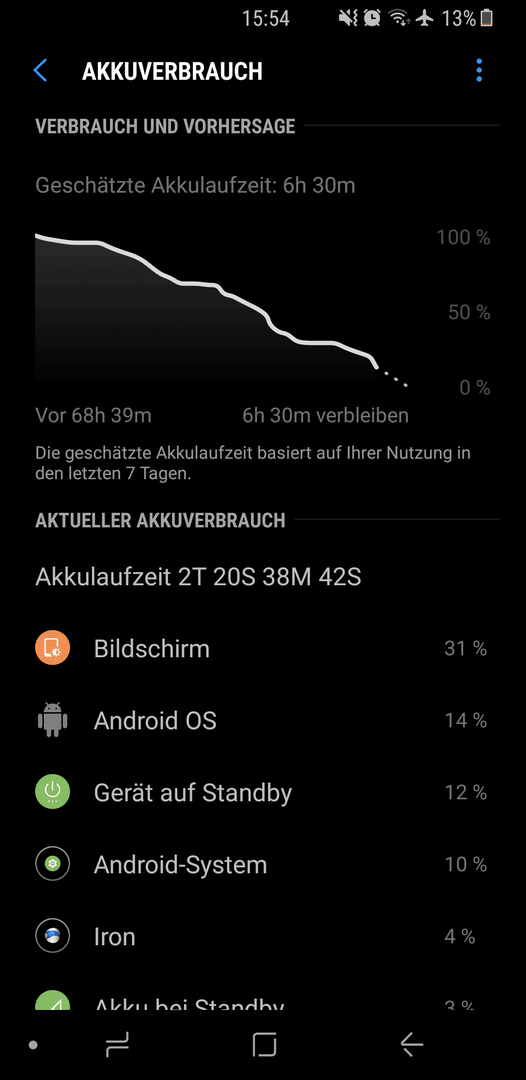

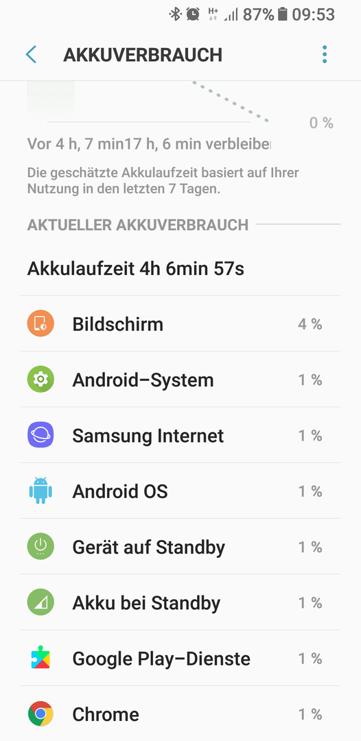

Also bei mir habe fast nur WLAN Verbindungen meinen bildschirn über 7 Stunden gehalten .
S8+ for win

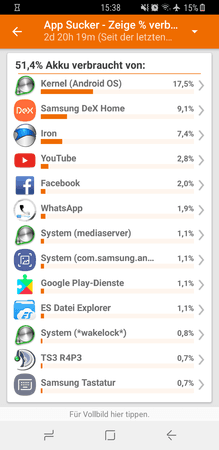

Endlich mal jemand, bei dem auch "Android OS" mehr Strom nimmt, als "Android-System".
Du hast das Juli Update schon drauf - richtig?
