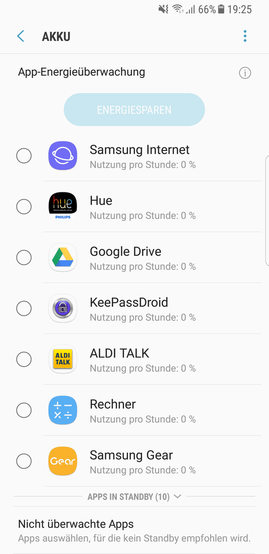

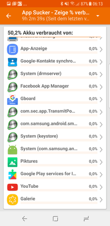

elknipso schrieb:
Ich muss mich hier dann auch mal in dem Thread anhängen da mein Handy die Nacht in einer Zeitspanne von knapp 6 Stunden ganze 13 Prozent Akku verbraucht hat. Das kommt mir persönlich enorm viel vor. Wenn wenn ich das allways-on Display eingeschaltet habe dürfte in knapp 6 Stunden doch der Akkuverbrauch nicht derart hoch sein.
Irgendwelche Ideen?
Also irgendwas ist bei mir immer noch faul. Nachdem ich am Freitag bereits das Problem hatte, dass er über Nacht in 6 Stunden 13 Prozent vom Akku verloren hat habe ich ja mal bei den Apps aufgeräumt. Nun habe ich die Nacht einen weiteren Durchlauf gemacht zum testen.
Mein S8 wurde dabei um 22:08 Uhr vom ladegerät genommen mit 100% Akku und heute morgen um 6:11 Uhr mit 75% Akku runter genommen. Er hat also ganze 25 Prozent Akku in nur 8 Stunden verloren, und das ohne jegliche Nutzung. Da ist doch irgendetwas oberfaul.
Kann ich mir irgendwo eine Liste anzeigen lassen, welche App nun definitiv den meisten Verbrauch hatte und das in Relation zu den anderen? Die Liste welche man unter Gerätewartung / Akku findet ist da meiner Meinung nach nicht wirklich hilfreich.
@elknipso oder du machst einen kompletten Reset. Wenn dann alles normal ist installierst du nach und nach deine Apps. Wurst ja dann sehen wann das Problem wieder auftritt.
Ist zwar aufwendig aber wenns hilft!

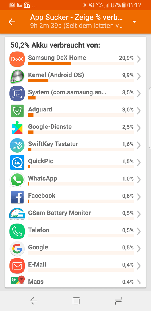

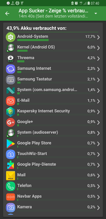

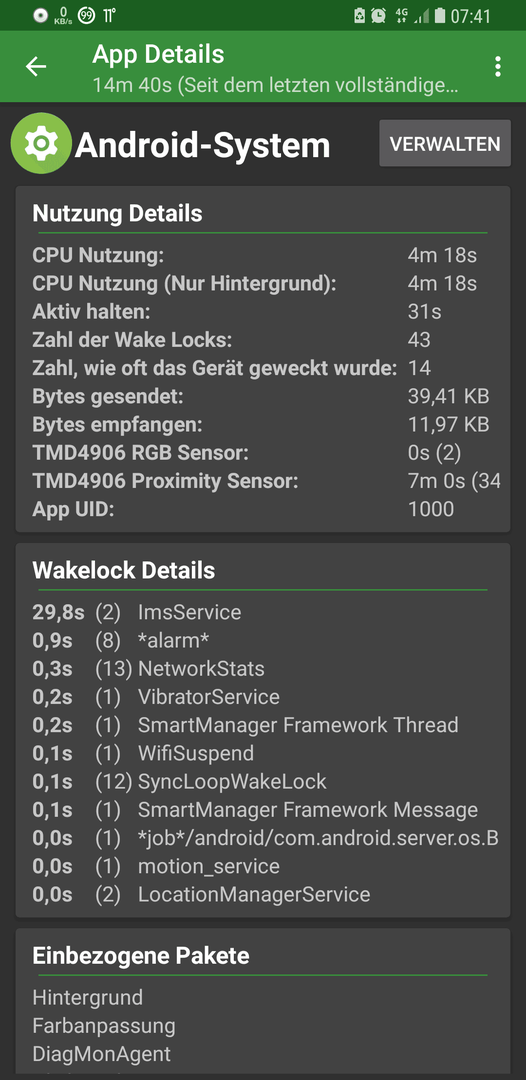

Bei mir fängt jetzt android-system wieder an mehr zu ziehen. Da läuft das Ding wochenlang spitze mit dem Akku und dann kommt die Krake mal wieder.
@elknipso
Installiere Dir den GSam Battery Monitor und aktiviere die erweiterten Einstellungen.
Die Aufstellung der Verbraucher ist wesentlich besser.
Jeder Einzeleintrag wird auch nochmal aufgeschlüsselt.
Im obigen Beispiel ist Android System größter Stromverbraucher. Reingeklickt zeigt sich, dass der IMS Service Hauptursache ist.

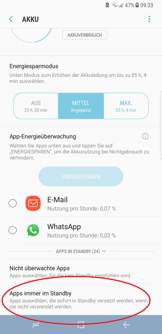

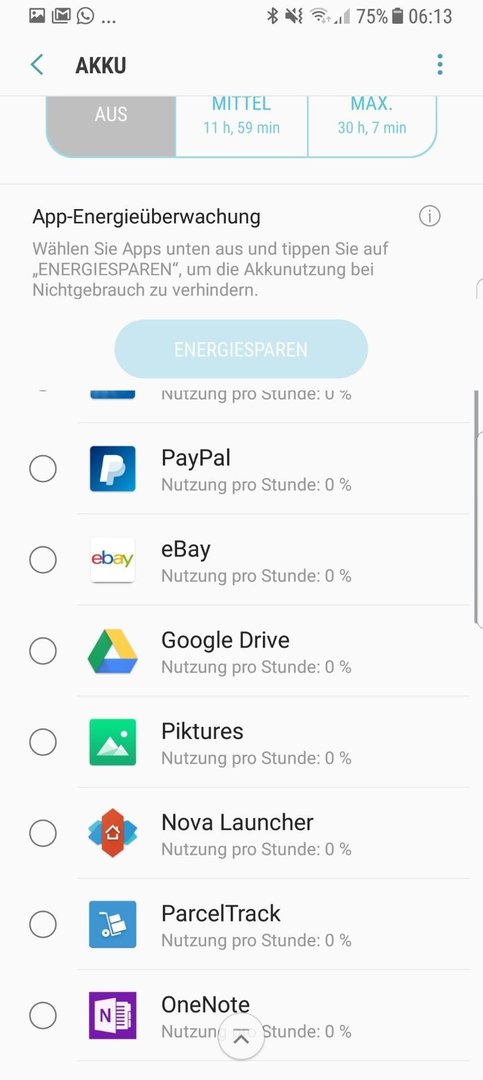

@bandit1976
Hast Du viel in die neue Einstellung "Apps immer im Standy" gepackt?
Ich habe den Verdacht, dass das irgendwie zu mehr Stromverbrauch führt. Bin aber noch nicht sicher...
Reaktionen: elknipso und bandit1976
@Taba was treibt denn dieser IMS Service? Bzw. wie kann man es in den Griff bekommen. Was mich stutzig macht ist, dass es von jetzt auf gleich passiert und die Kiste durchdreht.
Bzw. wie bekomme ich die Ansicht von deinem Screenshot? Wo finde ich denn die erweiterten Einstellungen?
[doublepost=1499925201,1499924930][/doublepost]@Taba ja, das habe ich in der Tat. Dann geh ich mal auf die Suche.
Kannst du mir noch kurz sagen, wo die erweiterten Einstellung bei Gsam sind? Danke
@bandit1976
Der ImsService ist zuständig für WifiCalling und VoLTE. (Ersteres nutze ich nicht und Abschalten von VoLTE bringt nix. Der IMS Service werkelt irgendwie immer...)

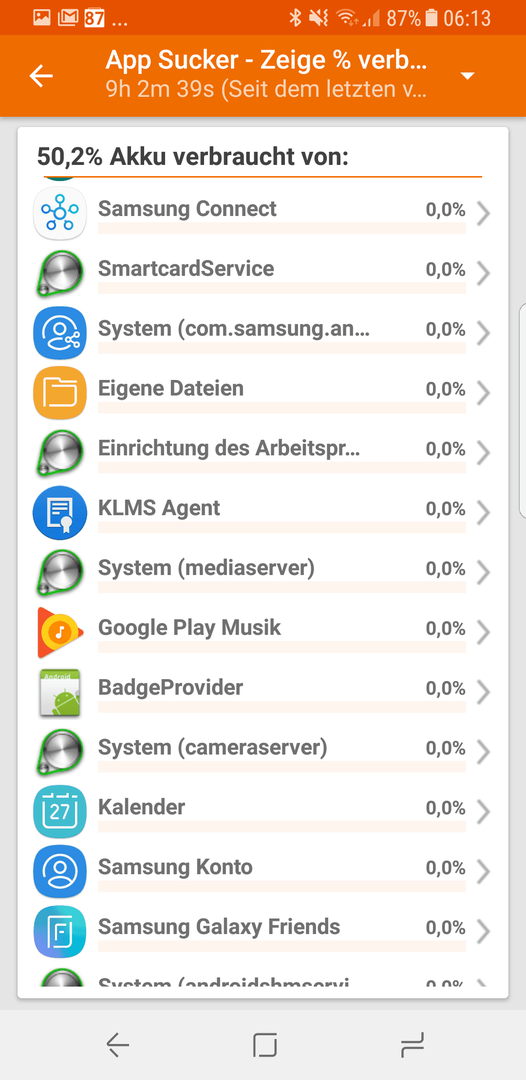

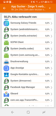

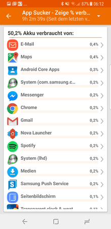

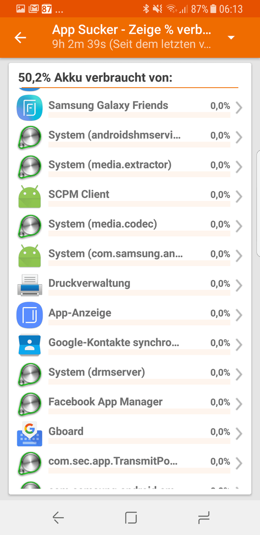

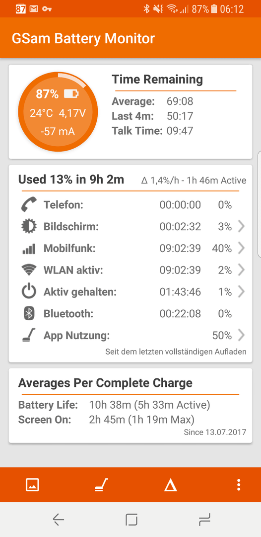

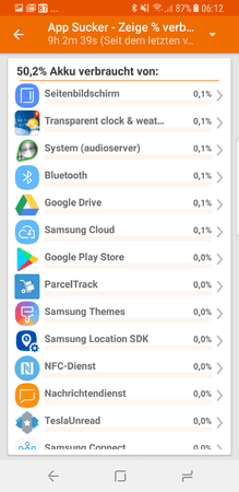

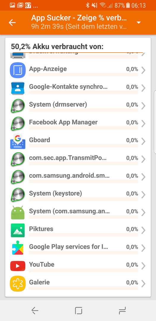

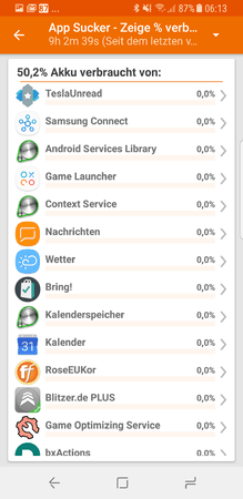

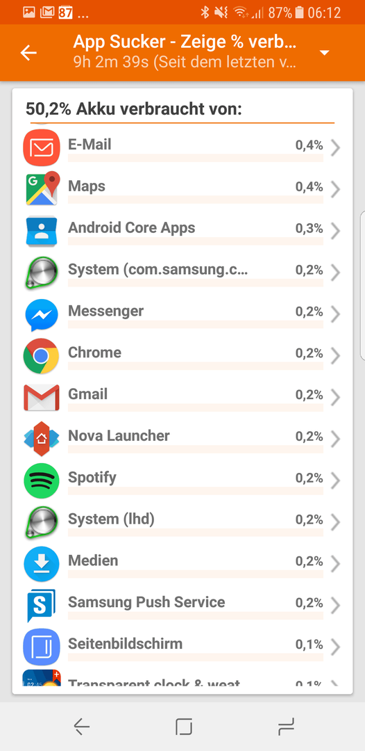

So, ich habe die Nacht mal GSam Battery Monitor laufen lassen und die Energieverbraucher genau dokumentiert. Diese Nacht war es nicht ganz so schlimm wie bei den beiden Tests davor. Aber dafür, dass keinerlei Nutzung des Geräts über Nacht stattgefunden hat sind 13 Prozent Akkuverbrauch in 9 Stunden immer noch relativ viel, oder ist das mit aktiviertem Allways-on Display noch im Rahmen? Gestartet wurde um 21:08 Uhr bei 100% und heute Morgen um 06:12 Uhr waren es 87%.
Hier die detaillierte Auflistung der einzelnen Verbraucher, inklusive einer Gesamtübersicht zum Start. Besonders auffallend sind die beiden Verbraucher "Samsung DeX Home" mit 20,9% und "Kernel (Android OS) mit 9,9"

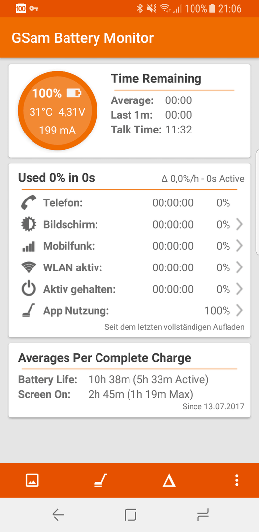

Gesamtübersicht einmal zum Start gestern Abend und zum Ende heute morgen:
1_zum_start_Screenshot_20170713-210631.png 2_heute_morgen_Screenshot_20170714-061226.png
Übersicht der einzelnen Verbraucher:
Screenshot_20170714-061236.png Screenshot_20170714-061242.png Screenshot_20170714-061254.png Screenshot_20170714-061306.png Screenshot_20170714-061316.png Screenshot_20170714-061322.png Screenshot_20170714-061327.png

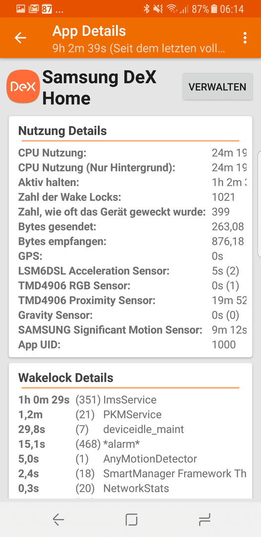

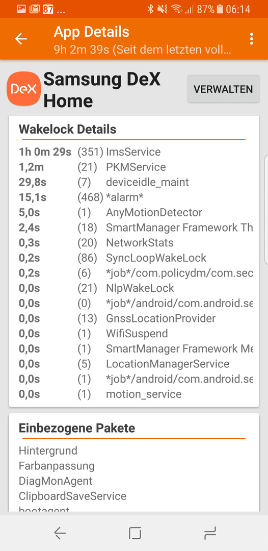

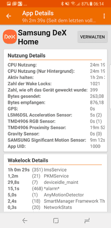

Detailansicht des Verbrauchers "Samsung DeX Home", sowohl diese Daten als auch die der beiden anderen größen Verbraucher "Kernel (Android OS)" und "System (com.samsung)" folgen darunter als exportiertes Log Protokoll:
Und hier das exportierte Log Protokoll der drei größten Verbraucher, also "Samsung DeX Home", "Kernel(Android OS)" und "System (com.samsung)"
Code von Samsung DeX Home
Code:
GSam Labs - Battery Monitor - Exportiere Daten
Samsung DeX Home
14.07.2017 6:14:56 vorm.
Nutzung Details
CPU Nutzung:24m 19s
CPU Nutzung (Nur Hintergrund):24m 19s
Aktiv halten:1h 2m 32s
Zahl der Wake Locks:1021
Zahl, wie oft das Gerät geweckt wurde:399
Bytes gesendet:263,08 KB
Bytes empfangen:876,18 KB
GPS:0s
LSM6DSL Acceleration Sensor:5s (2)
TMD4906 RGB Sensor:0s (1)
TMD4906 Proximity Sensor:19m 52s (118)
Gravity Sensor:0s (0)
SAMSUNG Significant Motion Sensor:9m 12s (1)
App UID:1000
Wakelock Details
1h 0m 29s(351)ImsService
1,2m(21)PKMService
29,8s(7)deviceidle_maint
15,1s(468)*alarm*
5,0s(1)AnyMotionDetector
2,4s(18)SmartManager Framework Thread
0,3s(20)NetworkStats
0,2s(86)SyncLoopWakeLock
0,2s(6)*job*/com.policydm/com.sec.android.policyagent.schedule.NetworkChangeJobService
0,0s(21)NlpWakeLock
0,0s(0)*job*/android/com.android.server.backup.FullBackupJob
0,0s(13)GnssLocationProvider
0,0s(1)WifiSuspend
0,0s(1)SmartManager Framework Message
0,0s(5)LocationManagerService
0,0s(1)*job*/android/com.android.server.os.BackgroundCompactionService
0,0s(1)motion_service

Code von System (com.samsung):
Code:
com.samsung.android.app.aodservice
14.07.2017 6:15:27 vorm.
Nutzung Details
CPU Nutzung:4m 20s
CPU Nutzung (Nur Hintergrund):4m 20s
Aktiv halten:6m 39s
Zahl der Wake Locks:1734
Zahl, wie oft das Gerät geweckt wurde:542
TMD4906 RGB Sensor:9h 0m 6s (1)
TMD4906 Proximity Sensor:0s (1)
App UID:10005
Wakelock Details
2,9m(541)AlwaysOnDisplay_OnTick
2,8m(623)AlwaysOnDisplay_Notification
37,6s(25)AlwaysOnDisplay_EnsureWorkingTime
18,9s(542)*alarm*
0,3s(2)DozeService_EnsureWorkingTime
0,1s(1)show keyguard
Einbezogene Pakete
Oberfläche
Always On Display
Smart-Aufnahme
EasyOneHand
LED Cover Service
Einbezogene Prozesse
com.android.systemui:screenshot
*wakelock*
com.samsung.android.app.scrollcapture
Schon mal vorab besten Dank für euren Bemühungen und vielleicht den einen oder anderen kleinen Tipp :).
