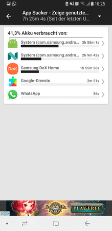

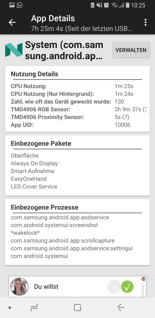

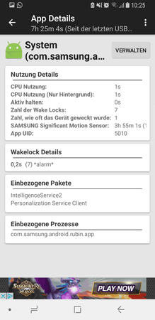

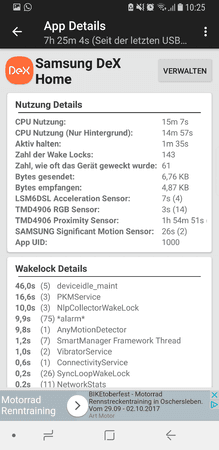

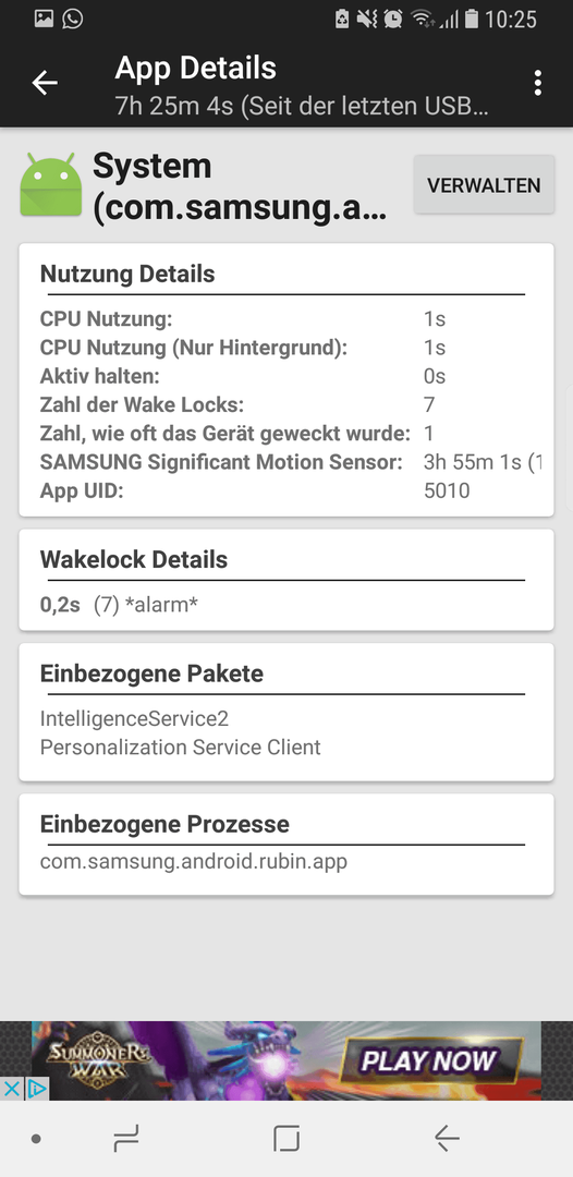

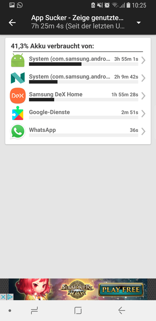

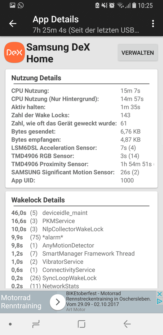

Mein Standby Verbrauch liegt in der Nacht bei ca. 1,0% bis 1,3% dabei sind Synchronisationen Aktiv, Mobilfunknetz ist aktiv (LTE), hintergrunddaten Aktiv, kein Flugmodus.
Der Wert ist in Ordnung und ich denke viel mehr lässt sich da nicht optimieren, was mich allerdings stutzig macht, ist die Tatsache wie lange die Sensoren im Hintergrund laufen (siehe Screenshots)
Eine Drittanbieter App würde ich ausschließen, weil nur die System Dienste aufgeführt werden. Unnötige gestern etc sind deaktiviert (so etwas wie in der Tasche aus lassen etc).
Jetzt Frage ich mich warum der Proximity Sensor noch immer so lange läuft. Habt ihr eine Idee, wo das her kommt?
Die Apps die Zugriff auf Körper Sensoren haben sind stark eingeschränkt, AOD war aus.
Die Screenshots zeigen die 7 Stunden Phase in der ich geschlafen habe und das Handy im Standby neben mir lag.
Ach ja, der erste Screenshot zeigt die Nutzungszeit der Sensoren. In den anderen Screenshots sieht man um welchen Sensor es sich handelt.
Ich vermute Doze als Übeltäter für die hohen Sensor Zeiten, denn Doze greift ja die Sensor Daten ab, um zu entscheiden, ob das Gerät in den deep sleep Mode gehen soll. Sind die Zeiten bei euch ebenfalls so hoch?
