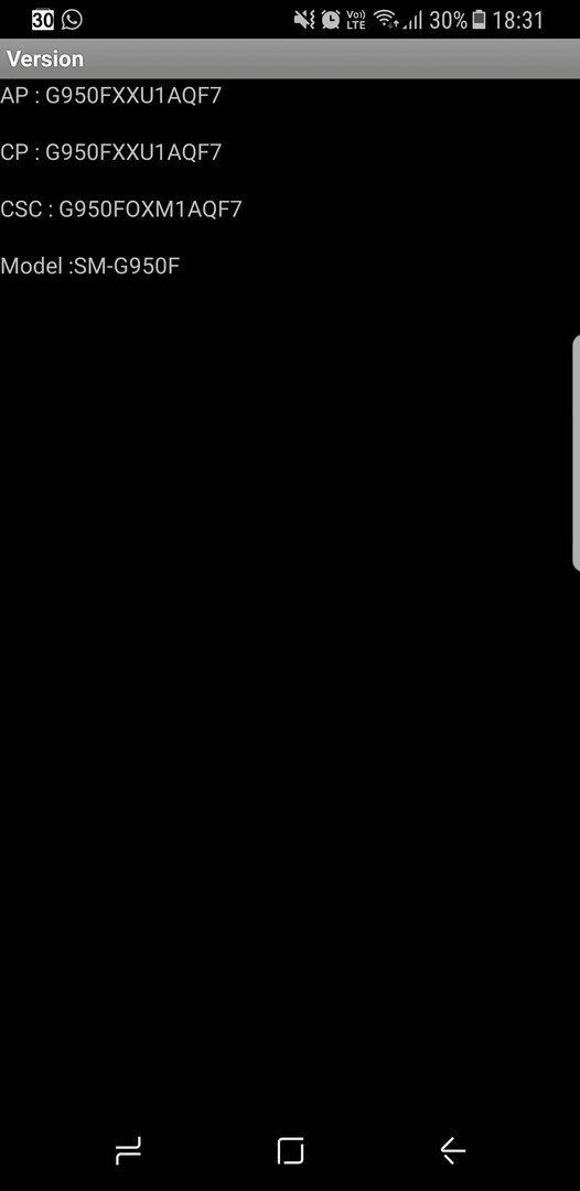

@worse2k welche Firmware hast du drauf?
Tippe *#1234# und mach ein Bild
Hier meine Firmware

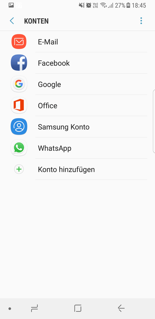

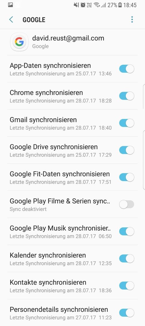

Schau Mal in den Einstellungen unter Konten und klicke dich Mal durch die verschiedenen Accounts, ob eine Synchronisation hängt.

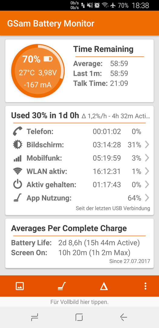

Gerät neu starten und den Verbrauch mit GSAM oder System Panel 2 aufzeichnen. Die Screenshots von einem vollen Tag dann hier hoch laden.
Dann wissen wir eventuell auch, welche App dein Gerät Aktiv hält.
Deine Akku Laufzeit ist absolut nicht normal, würde aber definitiv von einem Software Fehler ausgehen.

Hab mal nachgeschaut, sieht nicht danach aus als ob was hängen würde, nur beim google konto wurde etwas das letzte mal am 25.7 synchronisiert, bilder im Anhang.
Aber danke dir, werde das versuchen was du geschrieben hast.

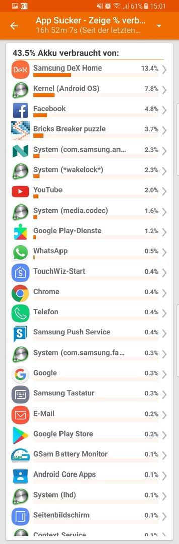

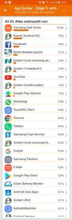

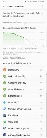

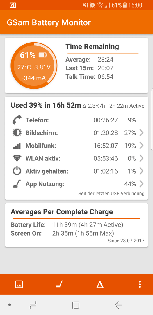

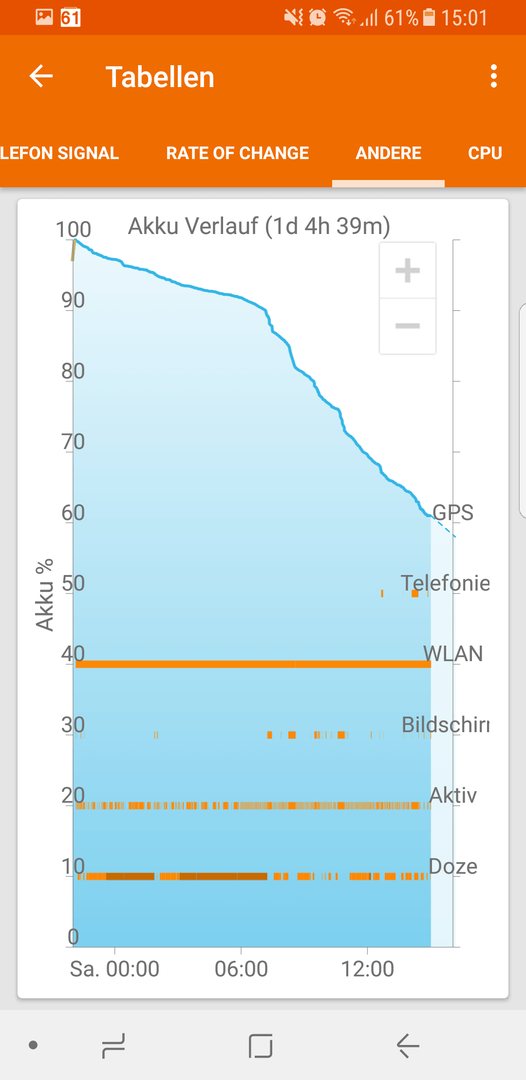

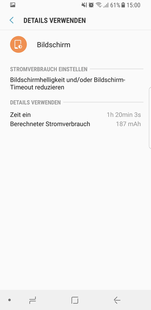

Danke euch viel mal, weiss nich was es genau war, aber hab jetzt nach 16h noch 61% akku, vielleicht wird es ja noch besser :D
Auf jeden Fall bini ich jetzt einiges glücklicher mit der laufzeit, danke nochmal :thumbsup:
