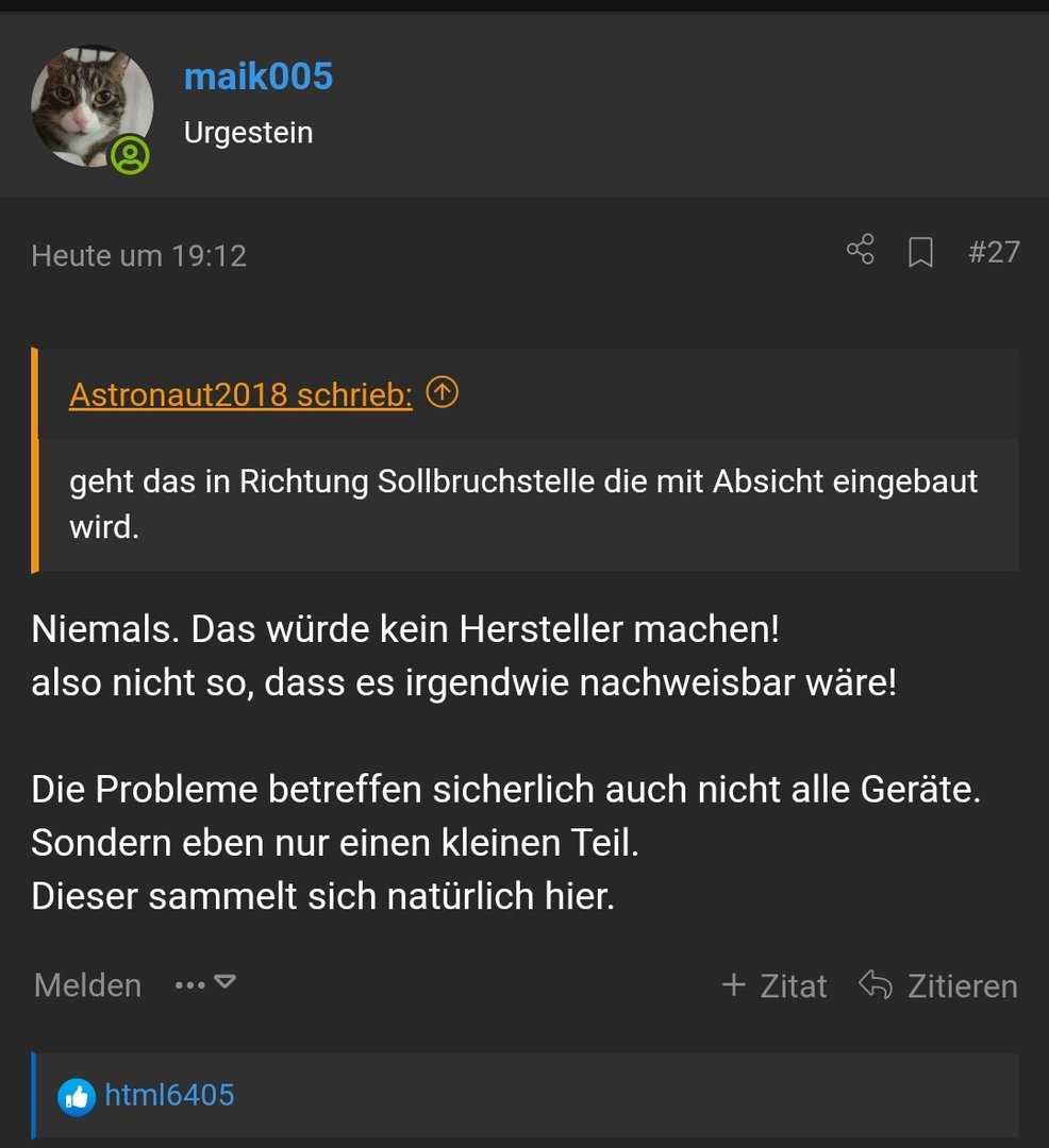

Astronaut2018 schrieb:
geht das in Richtung Sollbruchstelle die mit Absicht eingebaut wird.
Niemals. Das würde kein Hersteller machen!
also nicht so, dass es irgendwie nachweisbar wäre!
Die Probleme betreffen sicherlich auch nicht alle Geräte. Sondern eben nur einen kleinen Teil.
Dieser sammelt sich natürlich hier.
Reaktionen: html6405

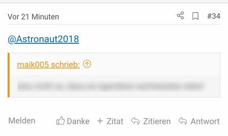

maik005 schrieb:
Das zeig mir bitte Mal!
Außerdem schau Mal den Spoiler in meinem Post.
Muss gucken ob es das noch finde.
Welchen Spoiler? Welcher #?
Reaktionen: Typhoon1969

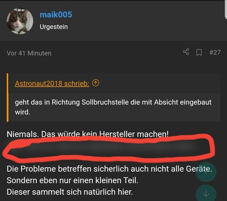

Reaktionen: maik005
@maik005
Sorry aber da steht bei mir nix.
Da ist alles leer, auch in deinem Screenshot.
Bei @hagex sehe ich auch nix.
Was ist da wieder los? 🤔
Das ist von hagex
Reaktionen: Bogeyof

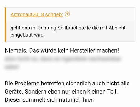

@Astronaut2018
Ich seh den Spoiler sogar in deinem Screenshot. Einfach mal auf die Lücke klicken?
Ansonsten (wie neulich) anderes Gerät probieren.
Gruß von hagex
Reaktionen: Astronaut2018

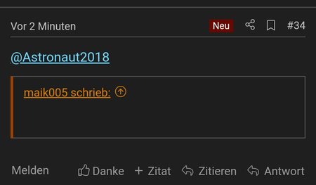

@Astronaut2018
Auch wenn du auf das Unschärfe tippst siehst du nix?
Reaktionen: hagex
@hagex
Habe jetzt mal alles ausgeschaltet AdAaway und Adblock Plus für Samsung und den Nacht Modus.
So sehe ich das jetzt.
Die Schrift ist verschwommen.
Als wenn ein Overlay drüber liegt.
Nein nur verschwommen bei Tag Modus und bei Nacht Modus sehe ich gar nix.
Was ist das???
