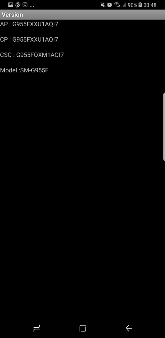

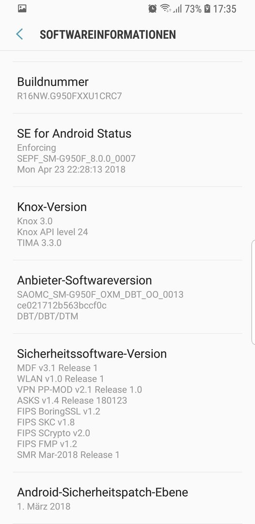

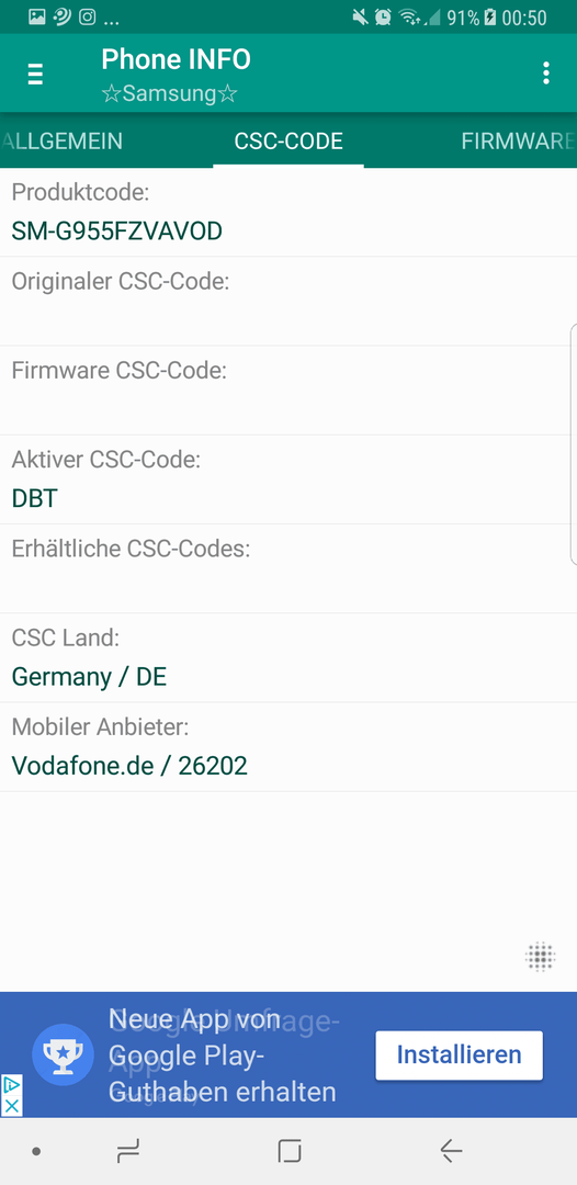

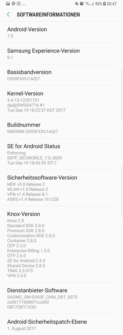

Poste Mal einen Screenshot wie in Post #2 und #31 gefordert also insgesamt zwei Stück.
Beispiele wie der screScreen aussehen soll siehst du jeweils im folgenden Post.
Dann bekommen wir beide geinsam das ganze schon hin, keine sorge :thumbup:
Hab nochmal den CSC Code beigefügt:).

@BlvckWave
Also es ist ein Gerät was ursprünglich von Samsung für Vodafone UK gedacht war, wie du ja schon weißt.
Über welchen Händler hattest du das denn bezogen?
Denn neu und verschweißt kann unmöglich sein, wenn nicht du oder ein anderer mal das Gerät schon geflasht hat mit der DBT.
Diese ist in der Vodafone-Branding Firmware (Multi-CSC OVF) nicht enthalten!
Also muss es sich bei dem Gerät, wenn du erst das Siegel geöffnet hast und Odin nicht verwendet hast um einen Kundenrückläufer handeln, wobei der Kunde schon eine OXM Firmware aufgespielt hatte um das Branding von Vodafone zu entfernen.
Also, entscheide dich, möchtest du ein Vodafone-Branding oder lieber mit DBT ein freies Gerät?
Bei ersterem nimmst du als CSC die DBT (und brauchst mit glück nicht mal einen Werksreset machen, dafür nimmst du dann die AP, BL, CP und HOME_CSC_OXM)
Wenn du aber ein Vodafone Deutschland Branding möchtest nimmst du als CSC die VD2 und musst dann allerdings mit AP, BL, CP und CSC_OVF flashen. Dabei ist auch ein Werksreset unumgänglich!
Wie das mit dem flashen genau geht liest du hier. Zum laden der Firmware nimmst du am besten das Programm SamFirm welches ebenfalls in der Anleitung erklärt wird!

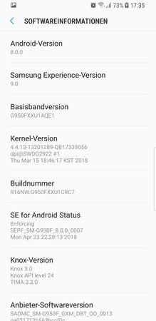

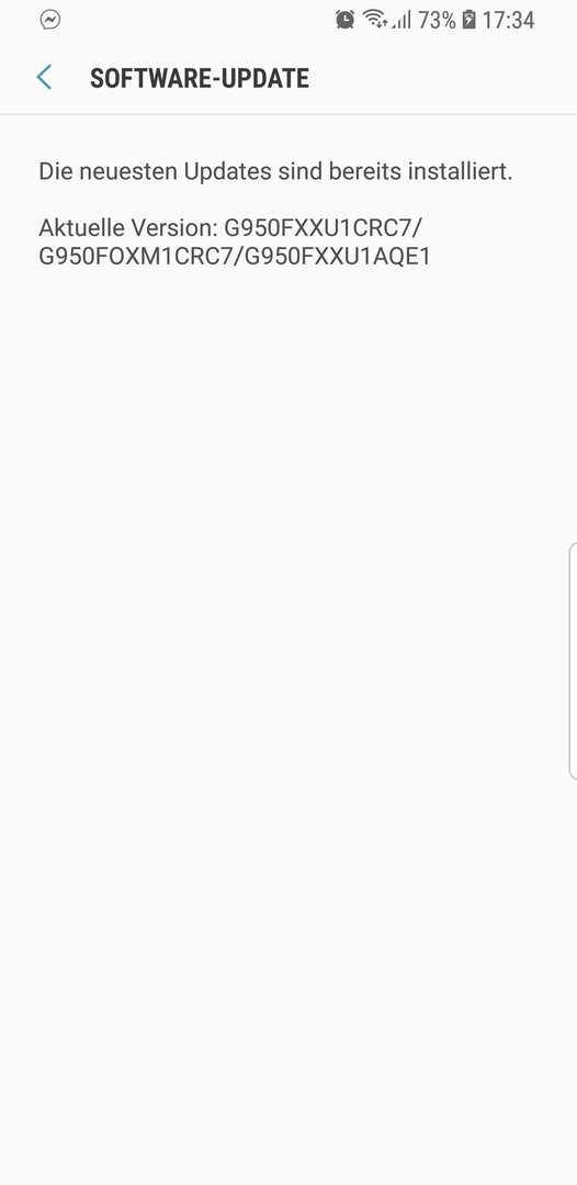

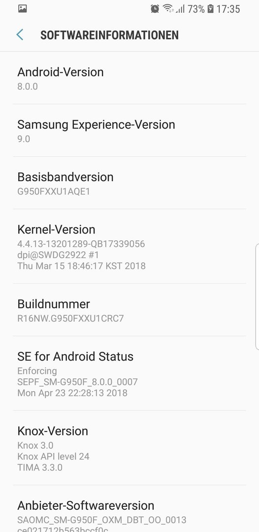

Hallo Meine Lieben, ich hab da auch ein kleines Problem. Das S8 von einer bekannten macht ebenfalls keine Updates. Es wird immer angezeigt als Aktuell. Smart Switch erkennt auch keine neue Software. Hilft hier auch nur ein neues Flashen mit Odin ?
Ist es ggf. auch möglich Ihr das Handy wie3der Fit zu machen ohne Daten und Einstellungen zu verlieren ?
hat sie es so gekauft?
Da war nämlich zu 100% schon mal jemand mit Odin dran!
Also. An sich ganz einfach und normalerweise ohne Datenverlust machbar!
Trotzdem ein Backup vorher machen!!
Du lädst dir diese Datei herunter und zwar genau diese, du brauchst die CRC7:
Firmware Downloads - All Official Android & Samsung Firmware Updates
Daraus dann die CP_G950FXXU1CRC7.....md5 entpacken.
Dann nimmst du diese Anleitung ab Schritt 9:
[Anleitung][G95xF] Samsung Galaxy S8 / S8+ - Flashen einer Firmware mit Odin (4-teilige)
Allerdings nutzt du in Odin ausschließlich den CP Slot wo du die CP Datei einfügst. Der ganze Rest bleibt leer!
Nachdem Odin durchgelaufen ist, was nur wenige Sekunden dauern sollte startet das S8 dann neu.
Du solltest jetzt nach Updates suchen können und viele nach und nach installieren können (bis einschließlich Android 9 - Pie).
Oder du nutzt jetzt Smartswitch um direkt das aktuellste Update zu installieren ohne den weg über jedes kleine OTA Update zwischendurch.
