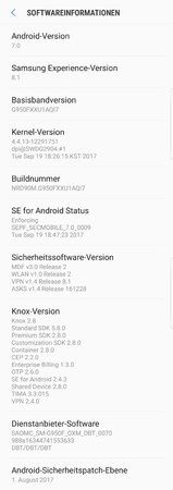

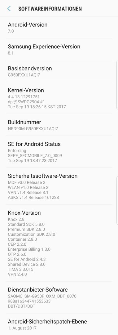

@DrKingSchultz
Einstellungen - Telefoninfo - Softwareinformationen
Davon bitte einen kompletten Screenshot, sodass alles sichtbar ist.
Reaktionen: DrKingSchultz

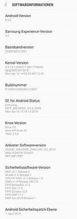

Scheint geklappt zu haben. Könnte mir nur noch jemand bestätigen, dass ab sofort wieder OTA Updates funktionieren? Software Infos siehe unten. Danke!
@DrKingSchultz
Wenn du alle Dateien (AP, BL, CP und CSC) aus dem DBT Paket geflasht hast, und danach sieht es aus, werden auch OTA Updates wieder funktionieren.
Jup, habe ich. Danke nochmal!
Das wirst Du ja dann spätestens in 2-3 Wochen feststellen, wenn der nächste Sicherheitspatch kommt.
Sieht aber alles gut aus. Schön das es geklappt hat!
