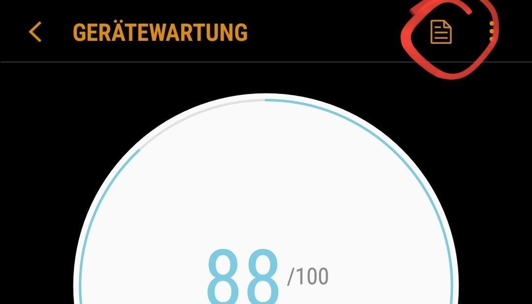

Wenn Du im der Gerätewartung auf das unten gekennzeichnete Symbol tappst - erscheint bei Dir etwas anderes als "Keine Apps mit Problemen"?
Gute Idee Danke , habs grad getestet aber : "Gerätewartung hat erkannt, dass 1 App Probleme auf Ihrem Telefon verursacht..... Instagram" :huh::huh:...
Einmalig, mehrfach oder häufig?
Kann, muss aber nicht der Verursacher für die Neustarts sein. Vielleicht mal ne Weile ohne die App testen!?
App-Absturz 1 mal wird angezeigt, aber würde mich wundern wenn dies den ständigen Neustart des Geräts auslöst.

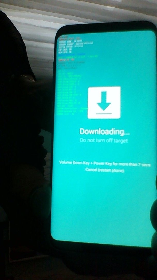

Dieses Bild ist jetzt erschienen als ich das Handy über Volume+ / Power on drücken gestartet habe.
[doublepost=1537707445][/doublepost]nach dem "wipe data / factory reset" wollte das Handy ein Systemupdate installieren was er mit dem Hinweis Kein Befehl gefunden antwortete.
Was nun?
Das Handy startet immer wieder im Recowery Modus.
