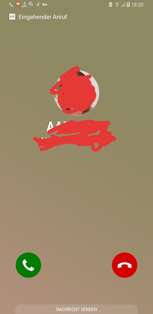

Wenn ich angerufen werde,wie kann man das auf dem Bildschirm erkennen ,wenn der Ton abgeschaltet ist?
Und wie kann ich ,wenn ich jemanden anrufe auf meinem Bildschirm erkennen,wenn der Betreffende den Ruf annimmt?

@Hokuspokus
Wenn Du angerufen wirst, dann sieht es so aus:
Ich meine die Rufannahme wenn Du jemanden anrufst ist auch erkennbar... Rufe einfach mal eine 0800er Nummer an, dann müsstest Du es sehen.

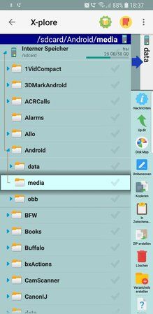

Mich hatte die Problematik erst seit dem Oreo Update tangiert, vorher hatte ich damit keine Probleme. Und zwar speziell bei Hangouts (verwende kein Whatsapp), dort stellte sich ständig der Ton auf den hässlichen Standardton zurück und teilweise "verschluckt" wurde er auch noch. Bis ich entdeckt hatte, dass die App einen eigenen Notifications Ordner unter Android/media/com.google.blabla/Notifications hat. Dort hinein den ins .ogg Format umgewandelten Wunschton und alles läuft wie gewünscht.
Dieses Eigenleben hatte mich fast zur Raserei gebracht...
Reaktionen: Randall Flagg und 398580
Danke, super Tipp, da werde ich gleich mal nachschauen!
Es war ja auch nur als Beispiel gedacht und es würde mich nicht wundern wenn z.B. Whatsapp seine Töne in einem Ordner namens Whatsapp deponiert hat.
Müsste ja dann aber auch unter Android/Media sein,wäre ja sonst unlogisch. Unter WhatsApp gibt's sowas zumindest nicht
