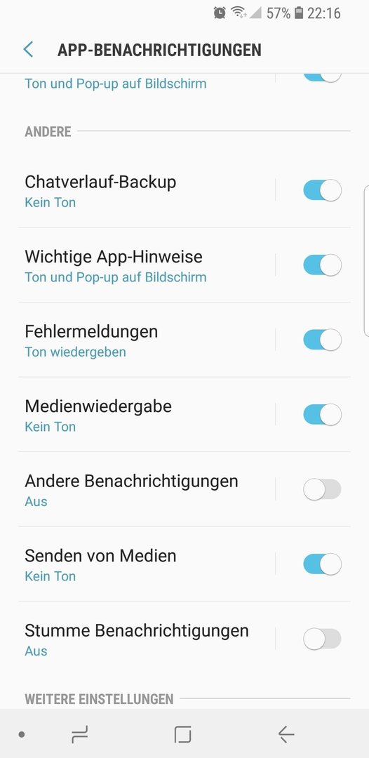

Hallo Leute. Lange nicht mehr hier gewesen, aber ich hatte das selbe Problem mit meinem S8. Nach diverser Suche bin ich auch hier gelandet und habe auch rausgefunden woran es liegt.
Es sind die Benachrichtigungskanäle, die Whatsapp und Co mit Erscheinen von Oreo eingeführt hat.
Dank dieser Benachrichtigungskanäle kommt es zu den genannten verschluckten Sounds. Da versucht sich die App und Android darauf zu einigen nach welcher Wichtigkeit eine Nachricht eingestuft wird. Nur leider klappt das nicht so dolle wie von den Entwicklern gewollt.
Als Beispiel nenne ich mal folgendes Scenario. Ihr kriegt eine Nachricht. Das Betriebssystem stuft es als "hoch" ein und fängt den Sound abzuspielen, doch die App. zb. Whatsapp stuft es als "niedrig" ein und will den Sound unterdrücken. Dann kommt es eben zu den abgehackten Sounds. Hängt auch davon ab wie schnell die entsprechende App aufgeweckt wird und wie schnell sie den Sound verstummen lässt. Natürlich ist es etwas komplizierter und auch Doze funkt dazwischen, aber der Einfachheit halber reicht das zum Verständnis.
Um das Ganze etwas einzugrenzen müsst ihr in die Einstellungen gehen, dort in die Benachrichtigungen, dann auf Erweitert oben rechts und dann auf die entsprechende App.
Beispiel Whatsapp. Dort habt ihr die ganzen Einstellungen für Gruppenbenachrichtigungen usw. Wenn ihr auf diese tabt, sind da noch mehr Einstellungen für Wichtigkeit usw.
Wichtig sind die in der Rubrik ANDERE.
Versucht sie aber nicht zu ändern, denn Whatsapp zb. setzt sie gleicht wieder zurück. Benutzt stattdessen den Schieberegler und deaktiviert einfach die entsprechenden Kanäle. ich habe zb bei mir "Andere Benachrichtigungen" und "Stumme Benachrichtigungen" deaktiviert.
Also: Einstellungen-> Benachrichtigungen -> Erweitert -> zur App scrollen und antippen -> dort die Kanäle deaktivieren
