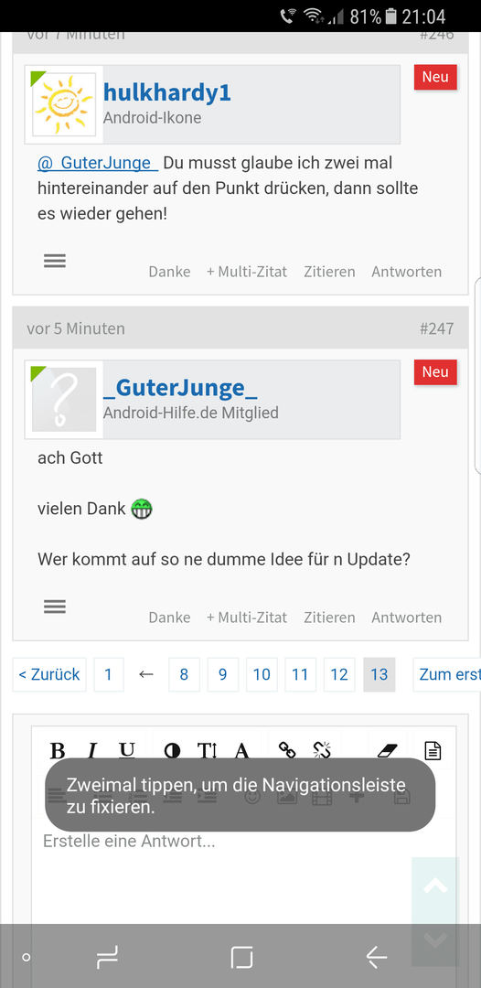

@_GuterJunge_ Du musst glaube ich zwei mal hintereinander auf den Punkt drücken, dann sollte es wieder gehen!
ach Gott
vielen Dank :D
Wer kommt auf so ne dumme Idee für n Update?
Steht aber eigentlich auch da, oder nicht? Zumindest bei mir.

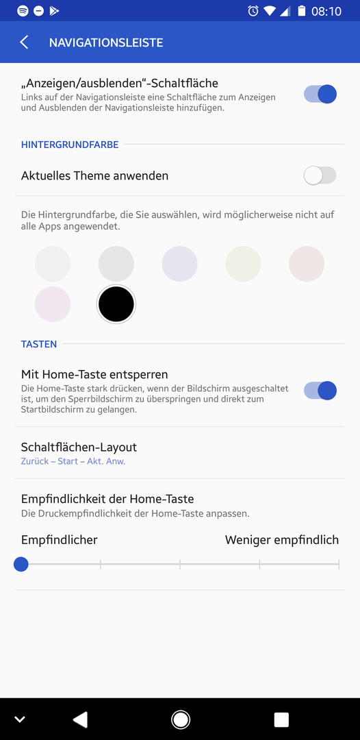

Danke, habe in den Einstellungen eine Option dafür gefunden. Kann aber auch an der Rom liegen die ich drauf habe!
