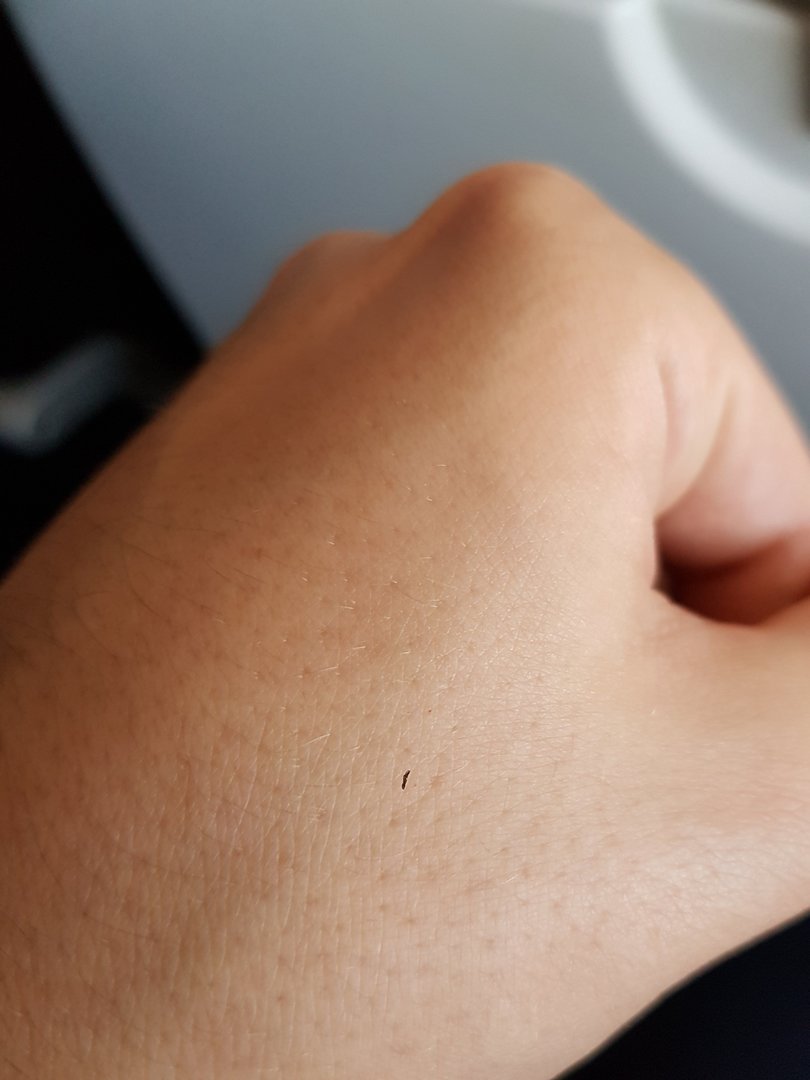

Brauche eure Hilfe. Bekomm ne Krise. Seit ich im Flugzeug bin hab ich diesen schwarzen Streifen im Bildschirm. Wenn ich reinzoome ist er weg aber so ist er da. Hab im Flugzeug dauernd die Linse geputzt halt nix ebenso ausgeschaltet und Kamera App deaktiviert. Was kann ich tun?? Handy ist nicht runter gefallen und gestern hatte ich das auch noch nicht
Meinst du diesen kurzen Strich auf dem Handrücken?
Was meinst du mit reinzoomen? In der Kamera-App oder beim geschossenen Foto?
Falls ersteres, dann könnte es vielleicht Dreck (innen) auf der Linse sein. Falls letzteres, Softwarefehler. Sieht aber irgendwie nach Dreck aus.
Also gestern hatte ich den Fehler nicht. Habe dann resettet wegen Akku danach war der Fehler da. Wenn ich vorm abdrücken reinzomme sieht man nichts habe jetzt resettet aber immer noch da

Hast du diesen schwarzen Strich auch bei Videoaufnahmen?
Falls ja mach mal ein Video von einer hellen sauberen Fläche. Am besten ein gut ausgeleuchtet Blatt Papier und Zimmer langsam während des Videos bis zum Anschlag. Dann lade das Video hier hoch...
