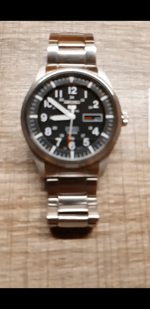

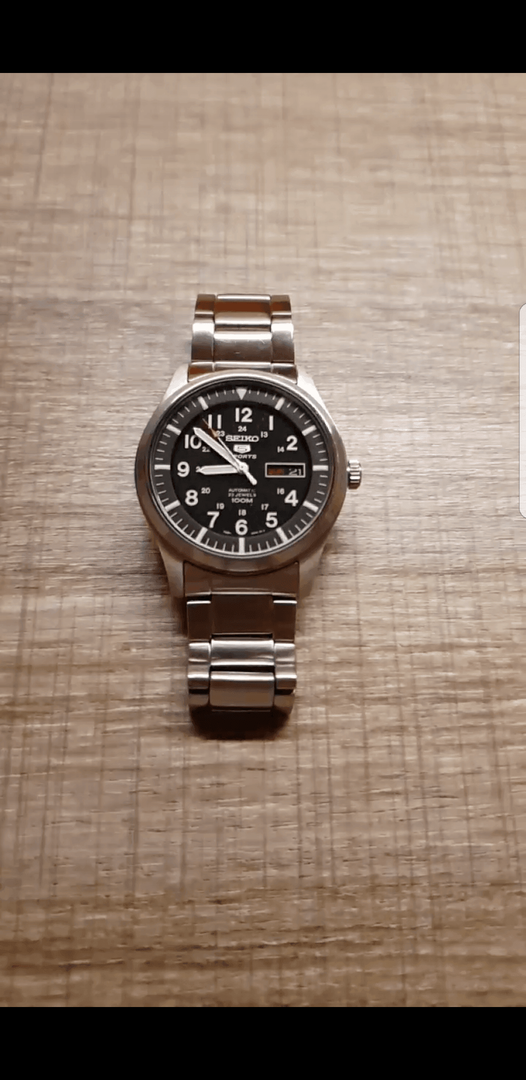

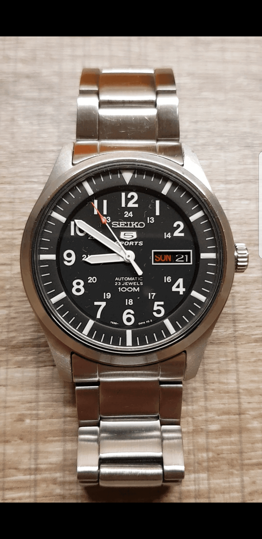

Hier mal drei Aufnahmen.
Die erste ist ein Screenshot des Videos zur Nahaufnahme im Automatikmodus.
Die zweite ist ein Screenshot des Videos zur Nahaufnahme im Slowmotion Modus in der gleichen Entfernung.
Die dritte ist ein Screenshot des Videos zur Nahaufnahme in Slowmotion mit etwas größerer Entfernung, sodass alles wieder einigermaßen scharf ist.
Könnte sowas in der Art mal jemand bei sich testen? Ich glaube das ist normal, bin aber auch nicht sicher.

wie ist den der Abstand zwischen Linse und Uhr bei den 3 Aufnahmen in Zentimetern?
Ca. 8-9cm bei den ersten beiden Aufnahmen.
Und ca. 14-15cm bei der letzten Aufnahme.
@mr_noname
ok. ich habe das gerade mal durchgetestet und du hast recht. Ist bei mir das selbe.
Aber ich habe noch etwas herausgefunden.
1. im Automatikmodus:
- Der Abstand zwischen Motiv und S8 muss im vergleich zu einem Foto bei einem Video (FHD 30fps) vergrößert werden, damit das Video scharf gestellt werden kann.
- der Abstand zwischen Motiv und S8 muss im Vergleich zum FHD (30FPS) Video-Modus nochmals erhöht werden wenn man auf FHD 60fps stellt um ein scharfes Video zu bekommen.
2. Im Pro Modus mit manuellem Fokus muss der Abstand zwischen Motiv und S8 im Vergleich zu einem Foto nicht erhöht werden, damit das Video scharf ist. Egal ob bei FHD 30fps oder FHD 60fps.
3. Im Zeitlupenmodus gibt es ja keinen manuellen Fokus, daher hilft es nur den Abstand zu erhöhen, Zoomen während der Aufnahme ist in diesem Modus ja auch nicht möglich.
