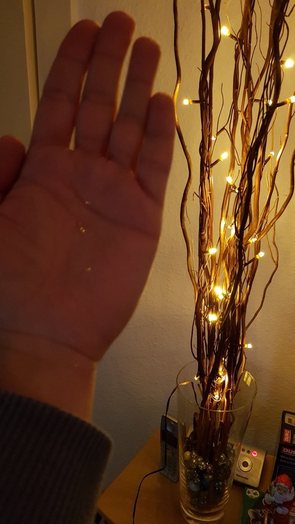

ich habe auch ein Problem mit meiner S8 Kamera, aber ein anderes als den unscharfen Autofocus.
Bei weihnachtlichen Fotos in Dunkelheit mit Lichterketten oder ähnlichen bekomme ich oft Lichtpunkte an anderen Stellen auf dem Foto. Dies ist sehr störend bei dunklem Hintergrund, wenn dort Lichtpunkte erscheinen, oder auf meinem Gesicht oder dem Kleid meiner Freundin neben dem Weihnachtsbaum! :thumbdn:
Dabei ist es egal, ob ich mit Front- oder Rückkamera fotografiere, es tritt bei beiden auf.
Ich habe überlegt, ob es sich hier um Linsenreflektionen handeln könnte oder ein Hard-/Softwarefehler ist.
Es ist bei meinem alten S6 eigentlich nie vorgekommen, daher vermute ich einen Fehler.
Hier ein Beispielfoto mit den Lichtpunkten auf meiner Hand.
Was ist eure Meinung dazu?

@Sonixx Ist normal, sind Lichtreaktionen von der Linse! Wurde hier im Thread schon thematisiert. Geh ein paar seiten hier zurück da findest du mehr zu diesem Thema!
Reaktionen: M--G
Ist aber nicht sehr schön. Gibt es da Tricks um diesen Effekt zu vermeiden oder abzumildern?
Sonst kann ich mit dem S8 nie eine Lichterkette fotografieren ohne dass das Motiv daneben verunstaltet wird!
Gruß Sonixx
