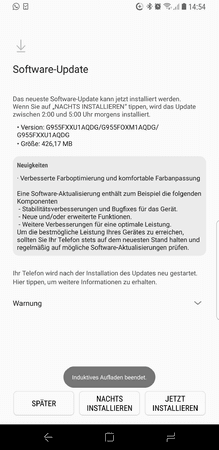

Nebenbei... Da wird mir gerade ein Update für mein freies S8+ angezeigt (426.17mb) :-D
Boah, bin ich gespannt ob es bei mir hilft (gleichmäßiger Rotstich wobei linke Kante doller).
Update für Display Optimierung ist da!!
Habe ein S8+ DBT
Installiere jetzt gerade. Hoffentlich ändert sich nichts am Display bei denen die keine Probleme hatten...

Update kommt auch grade rein.
@BiiLbo: Habe gerade das Update installiert. Und bei meinem gestern gelieferten S8+ hatte ich keine Probleme mit Rotstich.
Das ist nach dem Update auch so geblieben....
Mit dem Update kann man ja tatsächlich den Rotstich an den Seiten beheben, ich bin begeistert :D
Also nach dem Update kann ich bestätigen es gibt keine Verschlechterung für diejenigen ohne Probleme, mir gefällt es sogar etwas mehr wenn man es jetzt etwas kühler stellt mit weniger Rot und Grün. Aber das ist Geschmackssache
Musste meine Edges auf ganz Kühl einstellen damit es passt, jetzt sieht es leider sehr bescheiden aus, wenn man leicht schräg draufguckt (z.B. wenn's auf dem Tisch liegt) Dann ist es in der Mitte Rot und der gesamte Rand blau
Finde habe nach dem Update einen leichten Grünstich im Bild. Habe den raus regeln können.
So, ich habe das Update eben installiert. Der Rotstich war vorher in der Mitte nur wenig ausgeprägt, an den Rändern (oben, links, rechts) etwas mehr. Nach der Installation sah zunächst alles so aus wie vorher. Habe dann die neue "Vollbild-Farbbalance" eine Stufe nach links Richtung "kühl" geschoben. Der mittige Rotstich ist nun weg. Die drei Farbregler, die wir schon von früher kennen, habe ich alle voll aufgedreht gelassen. Bezüglich der roten Ränder habe ich ganz unten die "Bildschirmseiten-Farbbalance" eine Stufe nach links Richtung "Kühl" gestellt. Bei mir hat das schon gereicht, um den Rotstich loszuwerden. Jetzt muss ich das erst mal ein wenig testen (und abwarten). Insgesamt bin ich derzeit mit dem Update sehr zufrieden. Wenn das so bleibt, werde ich das Gerät doch nicht wieder zurückschicken.
