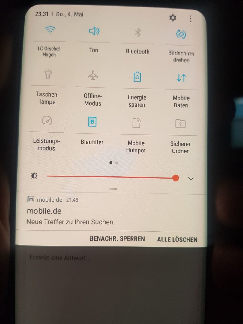

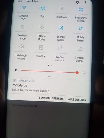

Moin Leute
also mein S8+ jat null Rotstich. Allerdings hab ich den Blaufilter aktiviert und dann ist es abnormal rot. Wies aussieht gibts schon Probleme mit den Displays.
Wenn Blaufilter aktiviert, dann ist es doch wie auch bei dir eher warm. So ist es auch normal. Also alles gut.
Nun beim S7E ist es nicht so. Es gibt dort natürlich eine geringe Abweichung. Aber nicht so extrem. Hier bei s8+ ist es abnormal. Man liest auf Rot. Kann gerne noch ein s7 E Beispiel aufführen. Ich bin mir eigentlich sicher dass das nicht so gewollt ist. Nochmals erklärt. Auf meinen Fotos sieht es noch harmloser aus als es ist. Siehe auf meinem Fotos ist der weisse Hintergrund nun mit Blaufilter rot. Auf weiss??? Kann ja nicht sein. Auf Farbe ok aber suf weiss?
Mit den Kalibrierungen vieler Displays stimmt einfach was nicht.
Sein Bild sieht für mich völlig normal aus - für aktivierten Blaufilter. Mit aktivierten Filter müssen sich alle Farben ändern, such die weissen Flächen.
Wenn dich das stört, schalte ihn doch einfach ab oder Dreh die Filterstärke runter, bis es für Dich passt?
