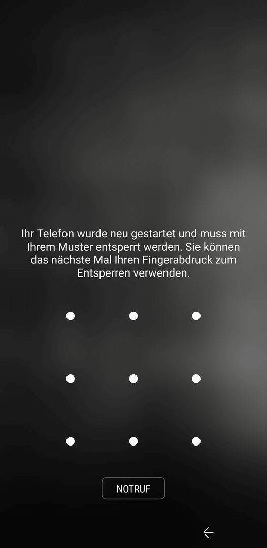

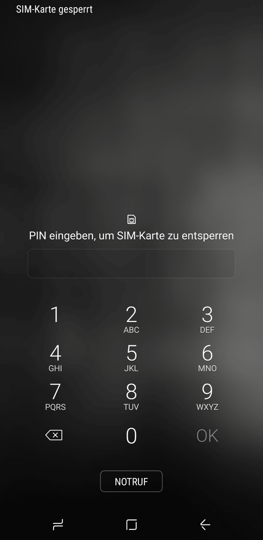

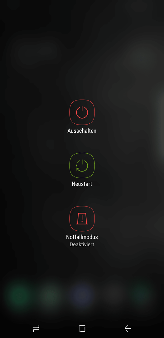

Hallo ist das nur bei mir oder ist das euch bloß noch nicht aufgefallen ... wenn ich abends im Bett liege und das Display dunkler beleuchtet ist fallen mir im unteren Bereich im Menü und im Sperrbildschirm größerer schwarze Flecken auf . Probierts mal aus dunklen Hintergrund Display Beleuchtung runterdrehen und bisschen abwarten ob was auftaucht .
Zoomt mal an den unteren Rand ran .

Habe gerade einmal selbst bei meinem S8 nachgesehen und konnte dieses Problem nicht feststellen. Kenne es aber vom Galaxy S3 dort war es mehr oder weniger normal. Bei den neueren AMOLED Displays sollte es aber nicht mehr vorkommen.
Bist du sicher das du einen komplett schwarzen Hintergrund verwendest? Habe dir zur Sicherheit mal eine komplett schwarze Datei angehängt.
Du kannst auch den Systeminternen Testmodus verwenden. Dazu einfach in der Telefon-App *#0*# eintippen.
Dort hast du in der oberen Zeile die 3 Grundfarben (R/G/B) und in der vorletzten Zeile links die Möglichkeit Black auszuwählen.
Bei Black kannst du mit der Leiser-Taste noch zwischen verschiedenen Stufen auswählen. Zurück kommst du dort durch drücken der Lauter-Taste.
Bei den anderen Farben kommst du durch ein tippen auf den Bildschirm zurück.
Wenn du aus dem Auswahlmenü ganz raus willst drücke einfach 2 mal die Zurück Taste.

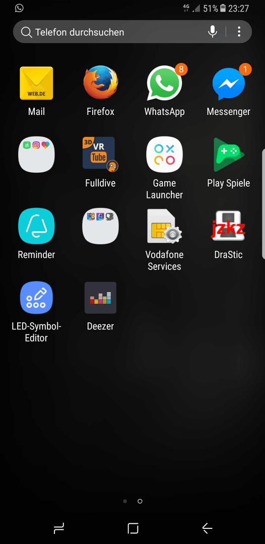

Das Wallpaper hat rechts unterhalb des Deezer Logos hellere Schattierungen. Falls das die flecken sind, die du meinst. Wäre es etwas am Display, würdest du das nicht auf dem Screenshot sehen.
PS: ich hab das mit dem Laptop angesehen. Da sieht man das dann ganz gut.
Das Hintergrundbild scheint beim App drawer durch. Bei einem dunklen Hintergrund sind die Konturen nur sehr schwach zu sehen. Ist bei mir auch so und wird bei dir vermutlich für die Schatten verantwortlich sein. Was hast du denn für einen Hintergrund auf deinem Home Screen?
Komisch ist nur das man des tagsüber nicht sieht . Warum auch immer habe mir nochmal die Screenshots von gestern angeschaut... jetzt sehen sie ganz normal aus .
[doublepost=1494928294,1494928166][/doublepost]@Don_Gore das ist der Hintergrund http://de.gde-fon.com/download/Textur_schwarz_grau/305628/1920x1080

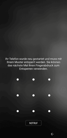

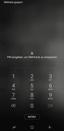

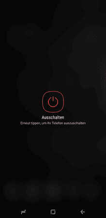

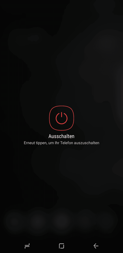

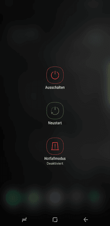

[doublepost=1494928583][/doublepost]Geht mal mit eurem s8 oder s8 plus wo es Stock dunkel ist unter ne Decke oder iwo anderes . Es schaltet da iwie um bei mir und dann werden die Flecken sichtbar aber nur wenns dunkel ist . Und schaut euch die Bilder dazu an . Da tauchen am Rand richtig dunkle Flecken auf

Tagsüber wird die Helligkeit deines Displays so hoch sein, dass der Kontrast zu den hellen Icons viel höher ist, als die leichte Schattierung im Hintergrund. Es liegt aber auf jeden Fall an deinem Hintergrundbild und ist so beabsichtigt, also keine Sorge. Wenn du den rein schwarzen Hintergrund von @maik005 mal einstellst sollte es auch im dunkeln vollkommen schwarz sein.
Und zoomt mit eurem s8 ran so das man die Streifen vom Forum nicht mehr sieht Flecken tauchen links auf am Rand
Nochmal: Ein Displaydefekt kann es nicht sein wenn es auf dem Screenshot zu sehen ist. Den könntest du mit einem Screenshot nicht aufnehmen.

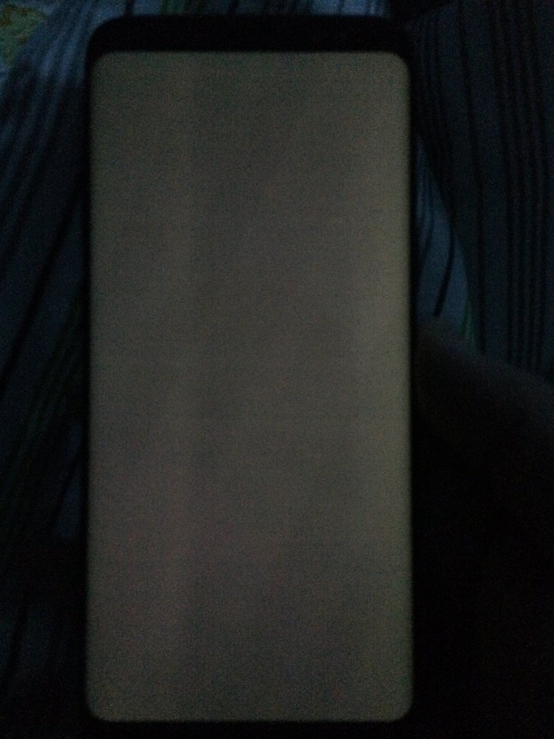

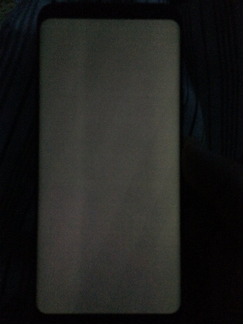

Ich hab leider auch Probleme mit meinem Display. Von den Farben her fehlerfrei, kein Farbstich oder so, aber die Ausleuchtung ist echt bescheiden. Ist mir zuerst aufgefallen als ich das dunkle Material Theme eingestellt hatte. Hab mir dann ein graues Bild geladen und dann mal geguckt. Hab einen breiten Streifen auf dem Display, der der viel dunkler ist als das restliche Display. Dafür ist rechte Seite dann auch nochmal viel heller als links
Fotoqualität ist nicht die beste, hatte nur mein altes iPhone 5 zum Foto machen, aber ich denke man erkennt es ganz gut. Sieht live nochmal nen Zacken schlimmer aus..

kannst du das graue Bild hier einmal im Original Posten, sodass man besser vergleichen kann?
@maik005 jo klar, hier ist es. Hab das im Galaxy S7 Display-Thread gefunden

Es scheint dass dein Display zudem auch die horizontalen, von links nach rechts leicht abfallenden Streifen hat (sehe ich auf dem zweiten Bild Recht deutlich). Meins hat das auch, aber nur auf dunklen, homogenen Flächen.
Ich denke, dass solche Flächen eine generelles Problem des S8 Displays sind. Bei geringer Helligkeit scheinen die einzelnen Pixel des Displays nicht exakt gleich hell zu leuchten.

Ich kann auf meinem S8 Plus auch einen leichten, senkrechten Streifen feststellen. Links etwas heller als rechts. Kommt nur bei schwacher Beleuchtung und weißem bzw. dunklerem Hintergrund zum Vorschein.
Ist aber nicht so stark ausgeprägt wie bei Dir, aber wie gesagt auch bei mir vorhanden.
Die horizontalen Streifen habe ich bisher bei jedem S8 Plus gesehen und ich habe bestimmt an die 10 Geräte in der Hand gehabt und prüfen dürfen.
Die horizontalen Streifen kommen am Stärksten in der Paypal App zur Geltung.

wozu der Screenshot? Was soll man darauf erkennen? bei einem Hardwarefehler des Displays sieht der Screenshot immer gut aus. Um einen solchen Fehler zu zeigen bleib nur ein Foto von dem Display mit dem Fehler zu machen.
@Mesmeric
deinen Fehler mit der ungleichmäßigen Ausleuchtung kenne ich auch - allerdings damals vom Galaxy S3 damals war es bei den AMOLED Displays noch sehr häufig ein Problem.
An deiner Stelle würde ich das Gerät umtauschen.
