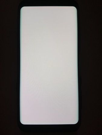

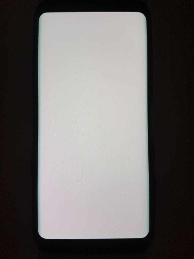

[doublepost=1504352091,1504348913][/doublepost]So, ich möchte nun auch mal mein Display des S8+ mit euch teilen.
Ich habe das Gerät mal bewusst so fotografiert, dass die Unterseite oben ist. Auf den Fotos ist es nicht so gut zu sehen wie in echt aber fällt euch etwas auf? Es ist auf der maximalen Helligkeitsstufe und im Bildmodus "Einfach", da kann man es noch am besten erkennen.

Wie bei mir, ich meine auch im oberen Bereich des Displays einen Rotstich zu haben, wollte das auch fotografieren aber auf dem Bildern erkennt man das nicht. Vielleicht bekomme ich noch bessere hin.

Ja, genau das meine ich. Der rechte obere Bereich (also auf dem Bild jetzt links unten) sieht viel heller und rötlicher aus als der Rest des Displays. Ich habe mich anfangs nicht so sehr dran gestört aber jetzt auf Dauer nervt es schon irgendwie. Vor allem im Querformat bei Videos sehr stark sichtbar. Naja, nützt jetzt nichts, um es zu tauschen habe ich es jetzt schon zu lange.

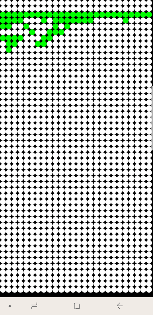

Hallo ich habe grad noch mit meinem Handy ganz normal umgehen koennen, dann kam das essen, wir saßen im Restaurant und ich habe das Handy weg gelegt und nach dem Essen wollte ich halt gucken wer mir geschrieben hat und wie immer einfach die Statusleiste runter ziehen, aber das ging nicht und geht nach paar mal Neustart und auch im abgesicherten modus auch nicht. Außer wenn ich zB Facebook auf hane und den querformat anhabe dann kann ich die leiste runter ziehen, aber wer hält sein Handy quer hier anbei ein Bild da seht ihr das beim Touchscreen test da wo die leiste ist nichts wahrgenommen wird... Aber es ist nichts passiert ich habe nur gegessen und das Handy lag neben mir brauche Hilfe....

Gib in der Telefon App folgendes ein
*#0*#
Dann Tipps du auf Touch und testet nochmals.
Wenn das auch kein Erfolg ist versuche es nochmals mit der oben von mir geschrieben Möglichkeit im abgesicherten Modus.
Sollte das auch nichts bringen setze dein Gerät auf Werkseinstellungen zurück. (Vorher natürlich alle Daten sichern).
Dann das Gerät auf jeden Fall als neues einrichten und kein Backup wiederherstellen.
Jetzt nochmals testen wenn es dann immer noch nicht geht kannst du es nur zur Reparatur einsenden.

Da ist der Digitizer im Eimer. Hatte ich auch schonmal, habe ein Neues Telefon bekommen, weil einer Reparatur habe ich nicht zugestimmt.
@maik005 leider hat das nicht funktioniert genau bei statusleiste passiert einfach nichts... ich setze es morgen mal zurück :)
