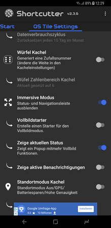

Mach es mit shortcutter Quick Settings und du hast das problem nicht mehr. ADB Befehl ist ganz einfach vom PC aus.

Quicksettings installieren
Am PC minimal ADB und fastboot installieren
[TOOL]Minimal ADB and Fastboot [1-6-17]
Am handy usb-debugging in den Entwicklereinstellungen aktivieren
Galaxy s8 anschließen und Treiber installieren lassen, wenn noch nicht passiert.
Minimal ADB öffnen
Befehl ADB devices und enter drücken. Gucken ob das Handy gefunden wird.
Danach den Befehl abtippen der in der Quicksettings App angezeigt wird und enter drücken.
Fertig
Ok Danke hat super geklappt :D aber denke mal mit dem normalen Launcher wird trotzdem dieser Freiraum unten bleiben (wo eigentlich die "Buttons" sind ?
Ja im homescreen bleibt es leer. Aber im Browser zb hat man dann wirklich den gesamten screen ausgefüllt.

Iwo in den Einstellungen von der App unter der Kachel bei zeige aktuellen Status. Dort deaktivieren.

Als Taste wäre es noch besser. Habe es jetzt in dem shortcut panel. Würde immer einen Schritt sparen.
@shizzl Wo kann ich denn die Berechtigung für die Tastatur aktivieren? Brauche ich dazu die Vollversion?
@mgl
Tippe auf Vollbildmodus und folge den Anweisungen.
