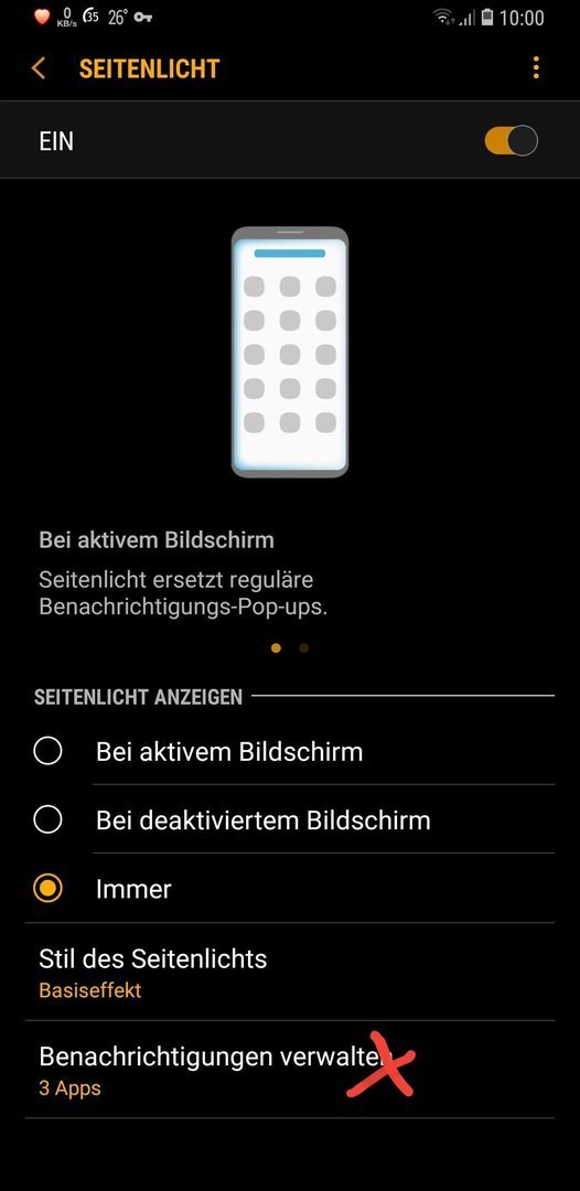

Schalte mal das Seitenlicht als Benachrichtigung für WhatsApp ab.
jetzt erscheint auch die kurzzeitige Meldung nicht mehr.

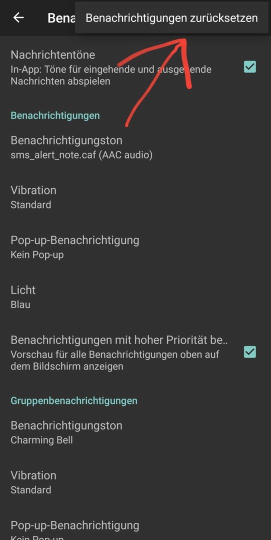

Davon ausgehend, dass wir immernoch bei WhatsApp sind. Setze in der App selbst mal die Benachrichtigen zurück.
immer noch das Gleiche wie vorher!
