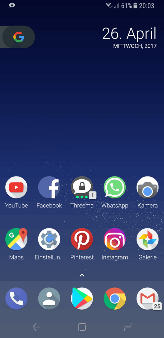

mir ist schon am ersten Tag aufgefallen, dass bei Benutzung der Infinity Hintergründe (welche auf dem S8 vorinstaliert sind) Streifen auf dem Display zu sehen sind...dies liegt aber eindeutig an den Hintergründen von Samsung, da ich diese Streifen nur bei Verwendung der Samsung Infinity Bilder sehen kann.... ist dies sonst noch jmd aufgefallen?
nein....hier mal ein Screenshot und ein freigestellter Bereich
Bearbeitet von: xmrr3dx - Grund: Bilder gespoilert - Gruß xmrr3dx
Hab das gleiche Problem vermutlich und du machst mir gerade Hoffnungen. Dass ich es nicht einschicken muss. ;-)
@Maxi_90 ist es bei dir auch so, dass diese horizontal verlaufenden "Streifen" nur bei den vorinstallierten Infinity Wallpaper zu sehen sind ?
