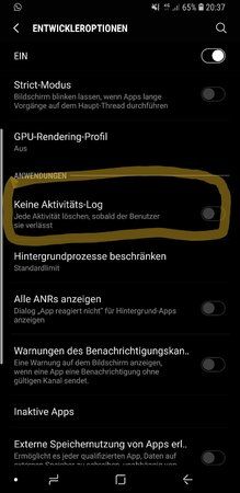

Absolut keine Reaktion. Ich muss auch mehrmals auf Home oder Zurück bevor ich wieder rauskomme.
Ich hab grad alle Biometrischen Daten gelöscht und wollten Gesicht und Iris neu Einscannen.
Klappt beides auch nicht mehr, da es beim Registrieren sofort wieder Abbricht.
Dann wollte ich eben auch ein Screenshot hier im Forum hochladen, da kommt die Meldung "Zu wenig Speicher für vorherige Operation"
Auf dem Gerät sind aber über 30 Gb Frei und Browserdaten Löschen ändert auch nichts.
Glaub ich werde wohl nicht um einen Reset drumrum kommen.
[doublepost=1537123499,1537122708][/doublepost]Problem Gelöst.
Die Markierte Option war Aktiviert.. keine Ahnung warum und weshalb ..muss mal beim Rumspielen passiert sein :confused2::lol:
Handy funktioniert wieder Einwandfrei.

@SvenAusPirna
was hast du getan :confused2:
Ist aber schon ein originales Samsung Galaxy S9 und keine Kopie aus China? :confused:
[doublepost=1537123668,1537123547][/doublepost]@SvenAusPirna
ahh, das hatte ich auch schon mal aktiv aber ohne negative Auswirkungen.
Diese Funktion ist ja nur für Entwickler um wenig RAM zu simulieren und wie sich eine App verhält wenn sie kurz nach Verlassen beendet und aus dem Speicher geworfen wird.
Lt. Google sollte man dies im normalen Betrieb niemals aktivieren...
Auch wenn es anders klingt schadet diese Funktion der Performance und der Akkulaufzeit
Reaktionen: SvenAusPirna
Was mir auch noch aufgefallen war, der Browser hatte jede geöffnete Seite beim Öffnen wieder neu Geladen anstatt se im Speicher zu Behalten.
Aber komischerweise fingen heut plötzlich sämtliche Probleme an, obwohl ich schon Ewig nichts in den Entwickleroptionen rumgefuscht habe.. Diese hab ich nur Aktiviert um die Animationen zu Deaktivieren und das mach ich immer wenn ich ein Telefon neu habe.
@SvenAusPirna
vielleicht jemand anderes am Gerät gespielt?
und auch das mit dem Browser ist bei aktivierung dieser Funktion normal
Evtl heute beim Wandern passiert, als es in der Tasche war und wegen meines Mi Band mit Smart Lock entsperrt war:confused2:

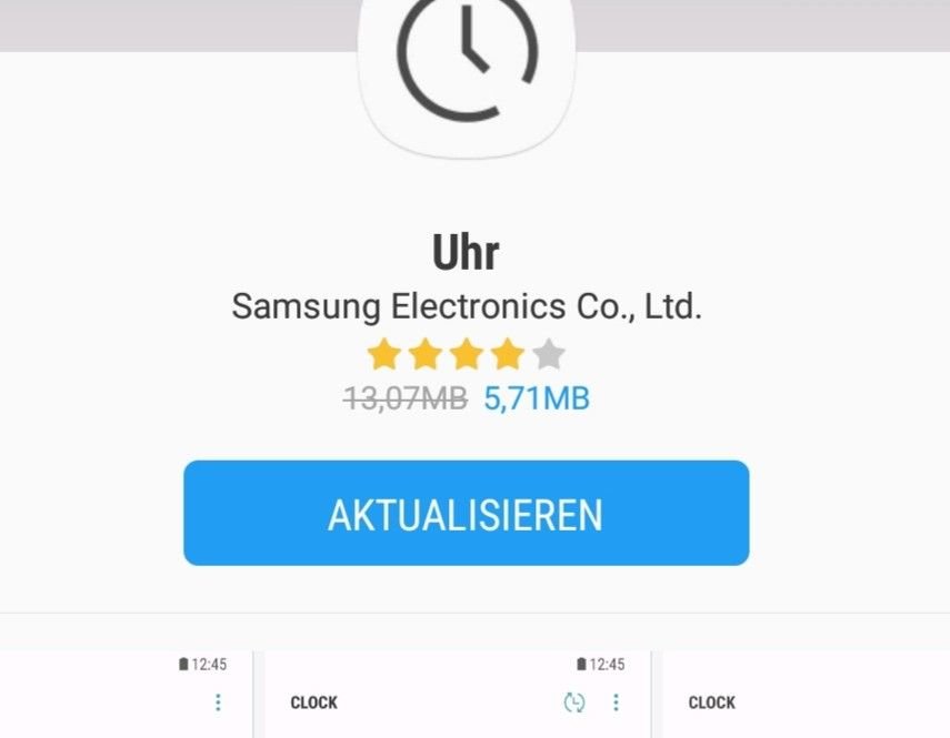

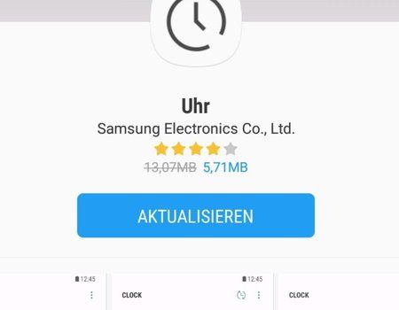

Noch was anderes, was mich schon eine Weile interessiert.
Beim aktualisieren von Samsung Apps bzw Anwendungen, steht immer ein MB Wert durchgestrichen da.
Ist das die Gesamtgröße der Anwendung oder was hat der durchgestrichene Wert zu bedeuten?
@SvenAusPirna
wäre möglich mit dem Mi Band (SmartLock)
Zu dem durchgestrichenen Wert, ja das dürfte die ganze App sein. Dahinter steht die Datenmenge die zum Update der App geladen werden muss

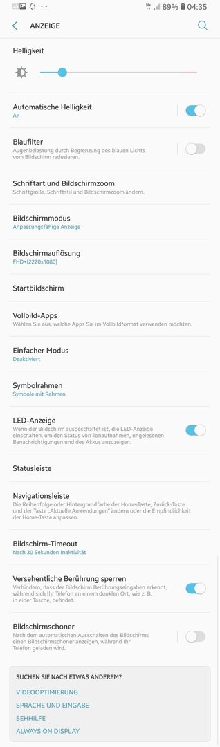

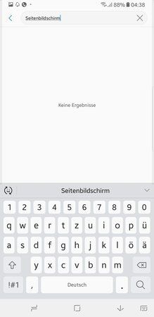

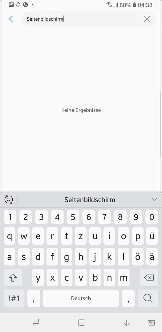

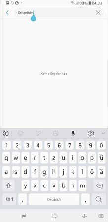

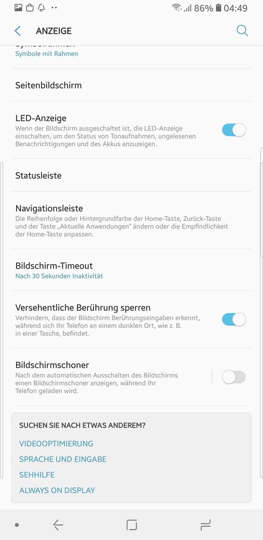

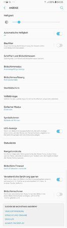

Einstellungen - Anzeige - Seitenbildschirm
Habt ihr diesen Menüpunkt oder ist der woanders hin?
Bei mir ist er nicht mehr...
Erledigt.. das Update für den Seitenbildschirm von gestern hat wohl in Verbindung mit dem Swift Installer das Problem ausgelöst. Nun geht alles wieder! :biggrin:
