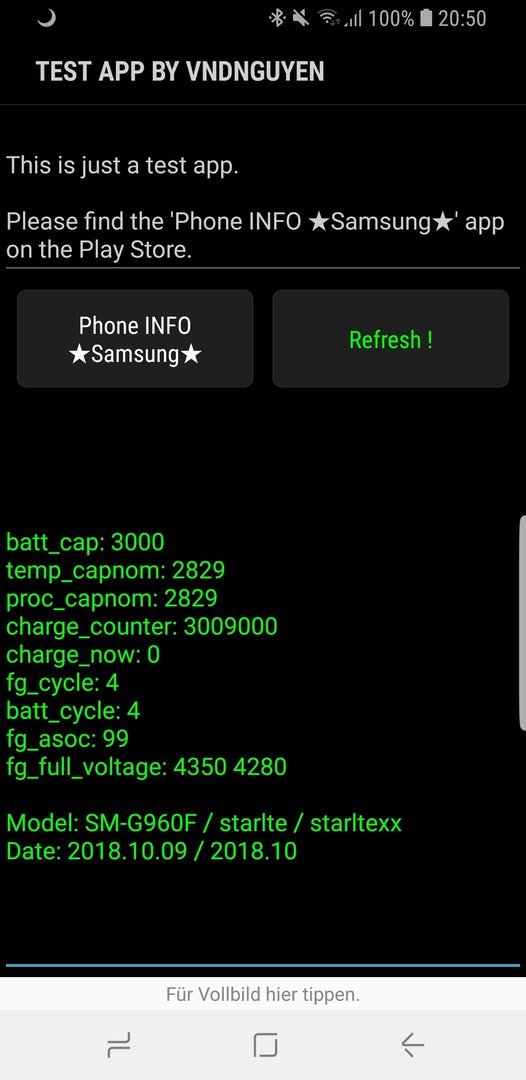

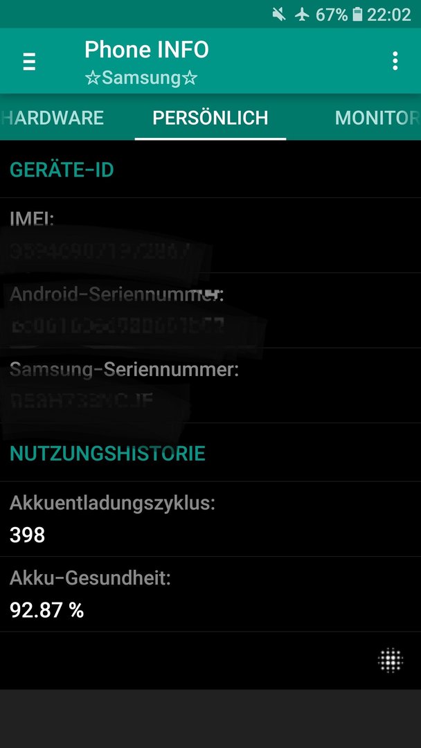

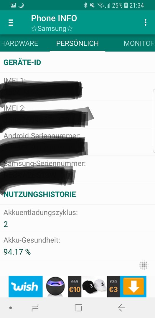

Ich habe seit 8 Tagen ein S9 und habe nach dem 2ten Aufladen mal in PhoneINFO nach dem Akku geschaut, dort stand unter Gesundheit: 94,17% nach 2 Entladungen, heute nach 4 Entladungen steht 94,27%, ist das ok, pendelt sich das noch ein? Ich frage nur, da mein altes 1,75 Jahre altes S7 bei 398 Entladungen für Gesundheit 92,87% anzeigt. Bei bedarf kann ich auch Sceenshots hochladen.

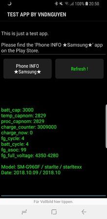

Hier die Screenshots, kann daraus aber nichts ableiten :1f633:

@Lubi99
ich schon.
S9 ist gesund.
S7 hast du geflunkert :biggrin:
Da S7 passt irgendwie nicht zusammen,
lt. proc_capnom hat es noch 46% Akkugesundheit. Das solltest du aber extrem merken (und war beim S7 auch ein bekannter Anzeigefehler)
Aber fg_asoc von 93% ist an sich auch unmöglich, wenns noch der erste Akku ist.

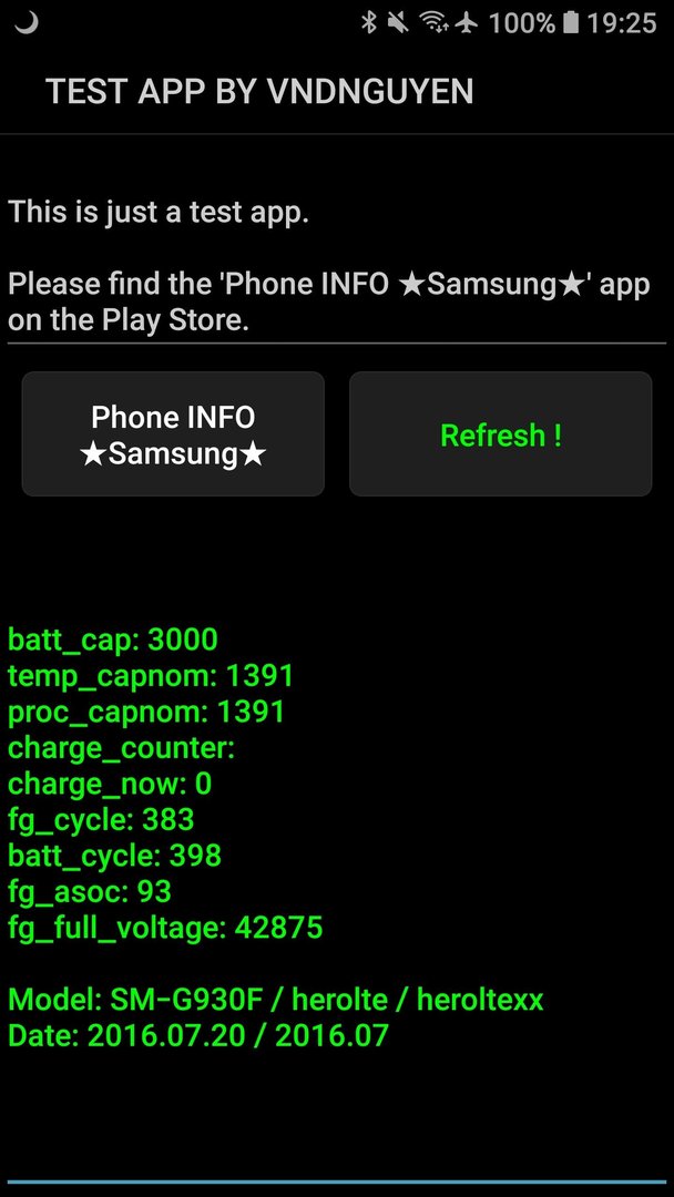

Ok, wußte nicht mehr so genau wann ich das S7 gekauft habe, war am 01.12.2016, also 2 Jahre alt, Akku ist immer noch der 1., kam meistens auf 2 Tage Laufzeit, mit wenig Screen ON (ca. 2 Std.). Hier mal die Screenshots von PhoneINFO:
Bin aber beruhigt, das der Akku vom S9 okay ist, danke für deine Mühe.
Gruß Lubi99

@Lubi99
Oder war es mal irgendwo wegen was anderem zu Reparatur?
Dann haben die vielleicht direkt den Akku mit gewechselt (wird bei Reparaturen häufig gemacht) ohne das anzugeben?
Nee,war nicht zur Reparatur, ist mein Diensthandy (Einzelkämpfer), ist nur ein paar mal auf Beton / Stein gefallen und sieht jetzt etwas komisch aus ;), daher das neue S9.
