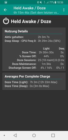

Da hast Du natürlich recht. Ich frage mich aber natürlich trotzdem, ob die Laufzeit noch länger wäre, wenn das Schmuckstück auch mal in den tiefen Dozemode gehen würde. Ich beweifel es, werde es trotzdem testen. :D

Der Versuch dürfte sich an 2 Stellen bemerkbar machen. Nach meiner Beobachtung war der Akkuverbrauch von bxActions zwar gen Null tendierend, die aktive App beschäftigt im Hintergrund aber permanent Systemdienste und braucht dadurch sehr wohl Strom. Bin auf Deine diesbezügliche Beobachtung gespannt! :)

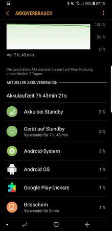

Abends geladen, vor dem ins Bett gehen abgesteckt..
Find ich jetzt nicht so toll.. AOD war aus über Nacht

Als bekannte Akkunervensägen sehe ich: Instagram, Facebook und Spotify. Kannst Du noch das E-Netz dazu packen oder hast Du eine D-Netz-SIM?
Ich nutze D1, aber die von dir angesprochenen Akkusägen waren nicht aktiv lt Bildern und haben auf dem OP6 und P20Pro auch nix ausgemacht. Die hatten beide um die 2-3% Verbrauch

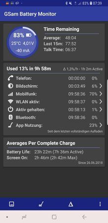

Von gestern Abend bis heute Morgen.
Ohne Ladekabel.
Von 96 auf 83%.

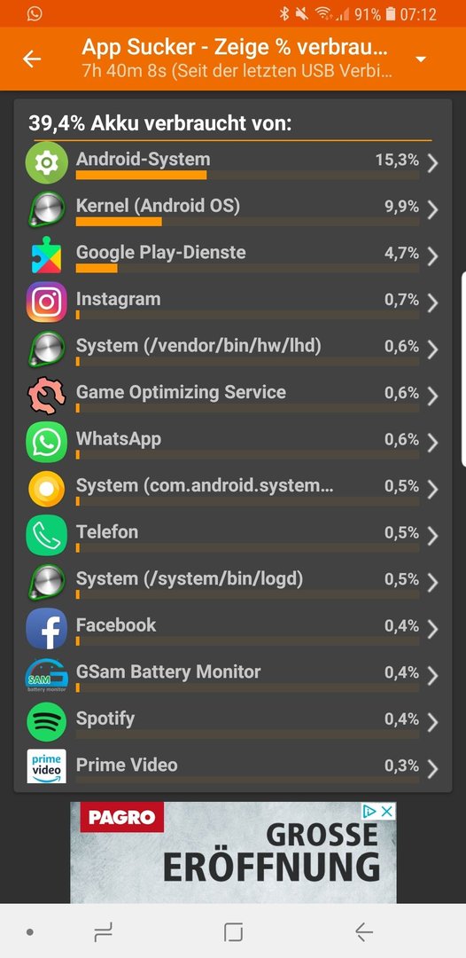

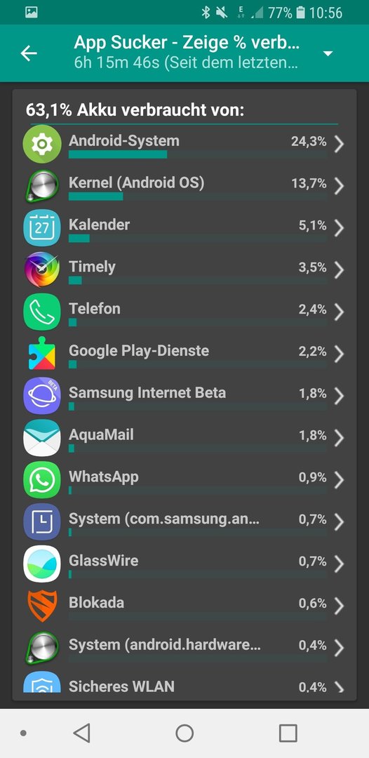

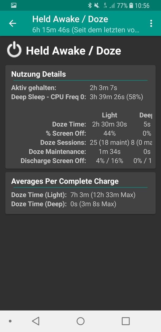

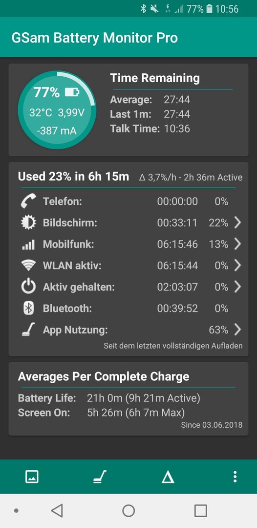

Bei mir ist heute auch der Wurm drin. Sind zwar 1,5 Stunden Autobahn dabei, so übel war es da trotzdem noch nie.

Der Verbrauch von Telefon kommt mir merkwürdig vor da nicht eine Sekunde telefoniert. Und Kalender auch, wird der dauernd genutzt? Dann wäre das ja noch normal.
Ansonsten sind ca. 4% pro Stunde bei regelmäßiger Nutzung nichts ungewöhnliches. Wenn es so weiter geht kommst du bis zum Abend hin.
Der Netzempfang scheint ja auch nicht gerade toll zu sein. Das zieht Akku.

In meinem Post #1389 habe ich ja den Screenshot gemacht. So sah es bei meinem S9 heute morgen aus.
Von 96% auf 83%. Aber 70% davon mobile Daten. Trotz WLAN. ???

@polar-queen
Mobilfunk beinhaltet nicht nur die Daten sondern auch die Erreichbarkeit per Telefon. Hohen Verbrauch gibt es hier normalerweise bei schwierigen Empfangssituationen, z.B. Zugfahrt oder Überlandfahrt, oder ein Innenräumen wenn das Netz schlecht ausgebaut ist, z.B. auf dem Land.
