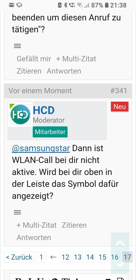

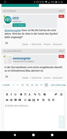

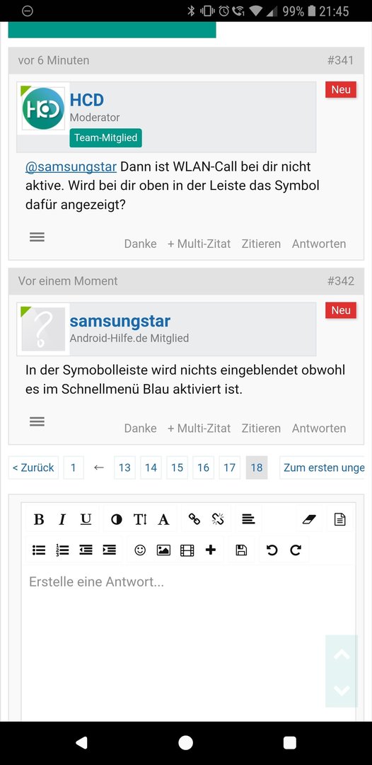

@samsungstar Dann ist WLAN-Call bei dir nicht aktive. Wird bei dir oben in der Leiste das Symbol dafür angezeigt?
In der Symobolleiste wird nichts eingeblendet obwohl es im Schnellmenü Blau aktiviert ist.

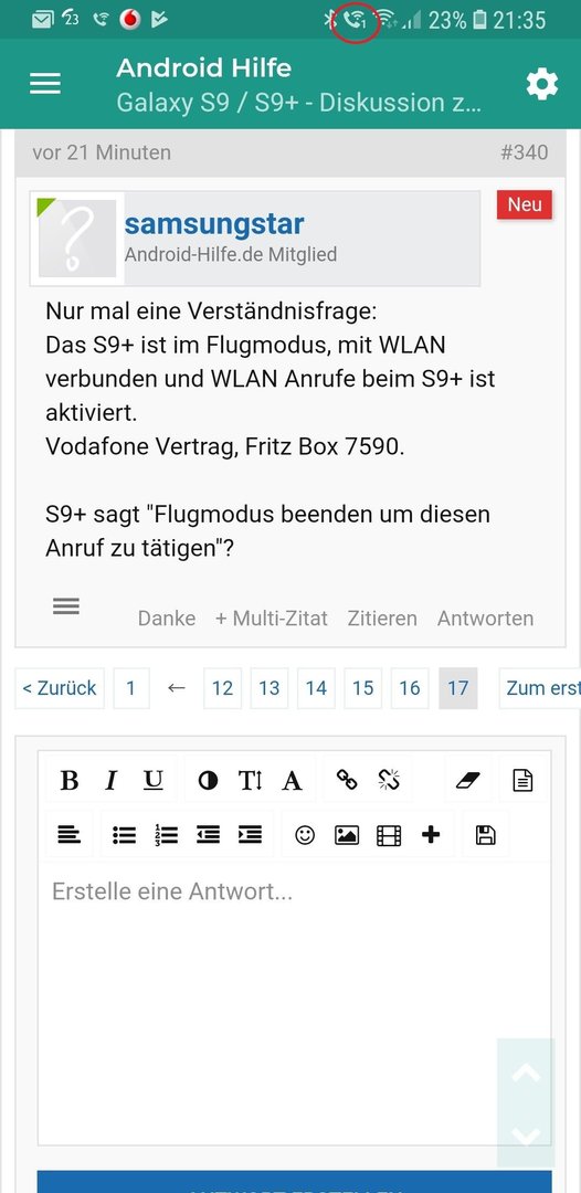

@samsungstar
Ich hatte Anfangs das gleiche Problem, obwohl ich in der Telefonapp Wifi-Calling eingeschaltet hatte, war WLAN-Telefonie nicht möglich. Das Symbol welches @HCD meint ist das welches in dem Screenshot rot umrahmt ist.
Die Lösung ging bei mir über die Hotline, welche die WLAN-Telefonie freigeschaltet hatte.

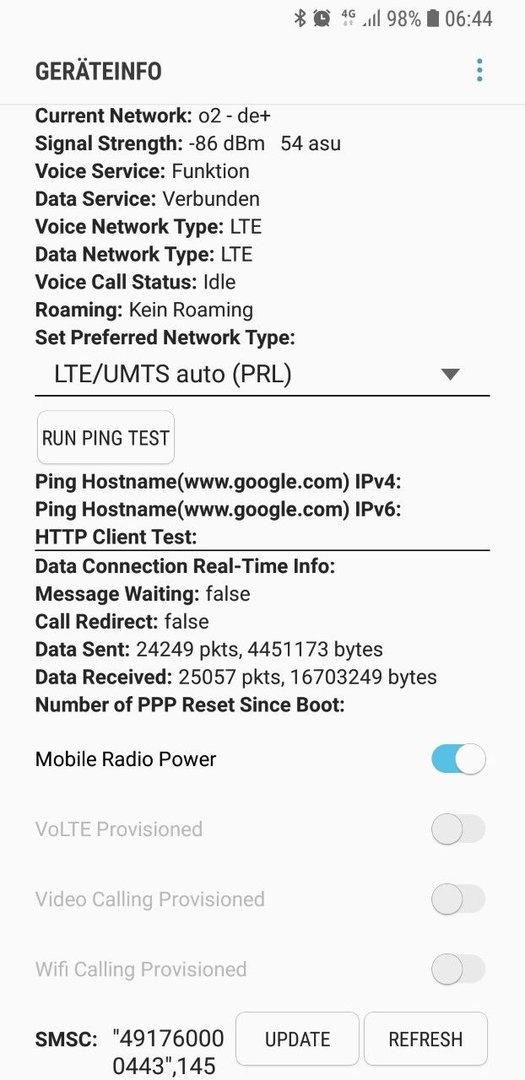

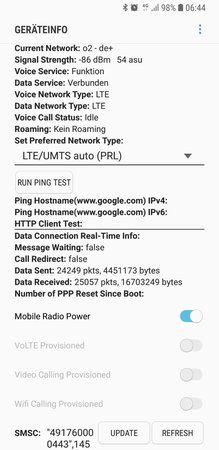

ich habe seit Anfang Oktober 2018 ein S9 Duos mit O2 Free M (2018) [direkt von O2 versendet via Mediamarkt bestellt].
Weder VoLTE noch WiFi Calling funktioniert. Gerät ist natürlich ein brandingfreies DBT mit aktueller Firmware / November Update.
Manuell habe ich nur "ims" in den APN Einstellungen hinzugefügt, sonst ist nichts "verfummelt", also neue O2 SIM und Gerät.
In der Telefonie-App kann ich "WLAN-Anrufe" aktivieren, ebenso "VoLTE-Anrufe SIM1" in den Einstellungen (in SIM2 ist noch eine Telekom LTE Datacard, derzeit deaktiviert).
Trotzdem ist weder WiFi Calling noch VoLTE aktiv. (zu Hause kein zusätzliches Symbol, unterwegs springt er sofort von 4G auf 3G beim Verbindungsaufbau... "eindeutig" GSM Qualität...)
Hier - und in anderen Foren wie Samsung und O2 Hilfe - lese ich nur bei Problemen mit "alten, grünen" ex-ePlus 03'er SIM's, aber selbst dies ist wohl seit einem Monat gefixt.
Sollte also in meinem Fall "neue SIM, aktuelle Firmware, kein ex-ePlus-Kunde" beide Funktionen nicht sofort verfügbar sein?
In den erweiterten Menüs (via 4G Switcher) sind alle VoLTE / WiFi-Calling Optionen ausgegraut, in den Einstellungen / Status ist "IMS-Registrierungsstatus" auf "nicht registriert", heisst das, dass O2 hier noch (manuell ???) VoLTE freischalten muss (dachte dies wäre bei jedem automatisch)
