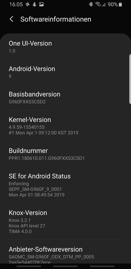

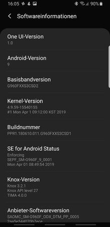

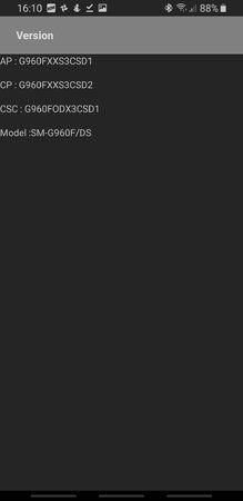

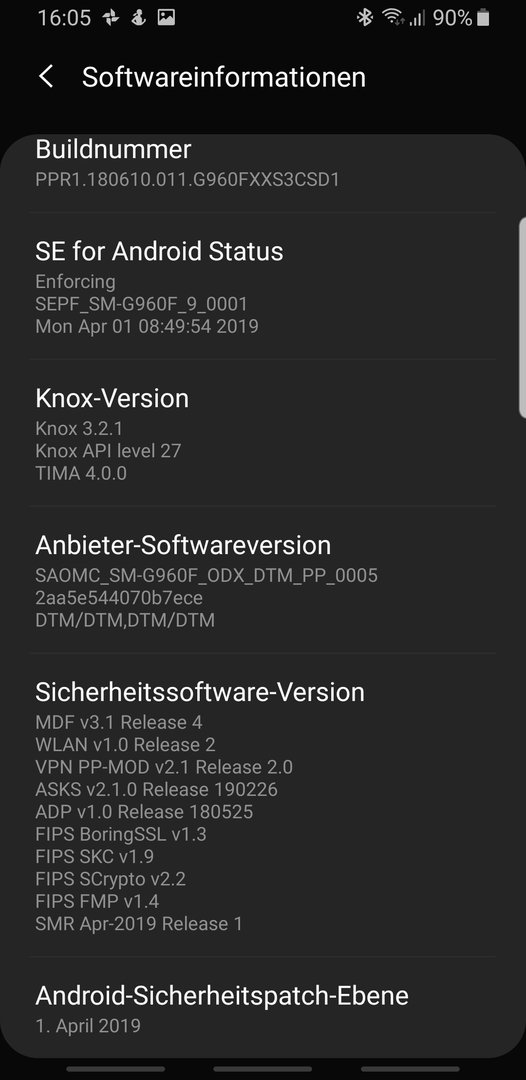

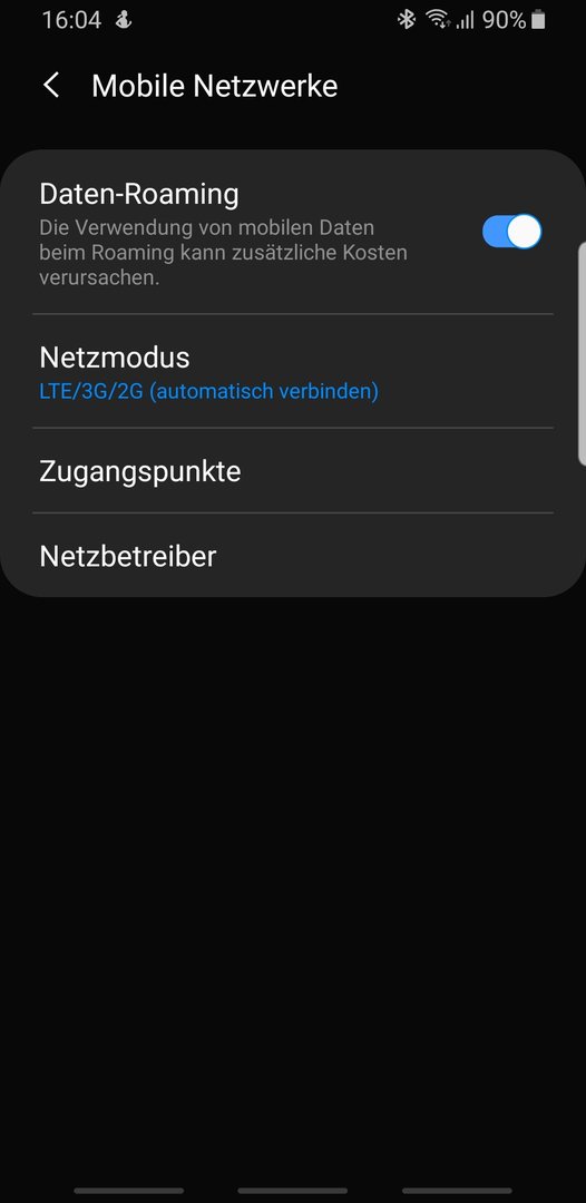

Habt ihr eine Idee wie ich auf einem S9 mit Telekom Branding in Verbindung mit einer Vodafone Karte VoLTE und VoWiFi aktiviert bekomme, geht das überhaupt ohne was zu flashen?
Die Einstellungen für VoLTE und VoWiFi fehlen in meinem Menü nämlich komplett.

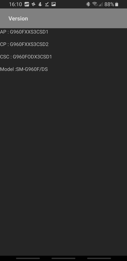

Du wirst die Vodafone oder DBT Firmware flashen müssen.
Reaktionen: maik005 und Sleip
Hab ich mir schon fast gedacht, hat das keine Auswirkungen auf Samsung Services? Also funktioniert Knox und sowas danach noch?
Ich denke ich müsste dann diese Firmware flashen, richtig?
G960FXXS3CSD1 - Galaxy S9 SM-G960F DBT Germany

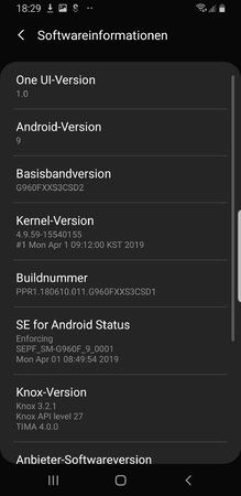

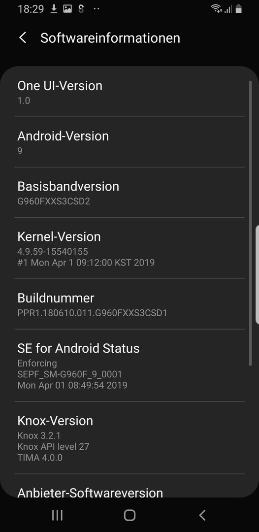

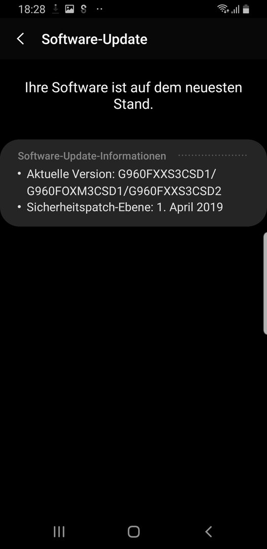

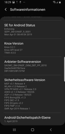

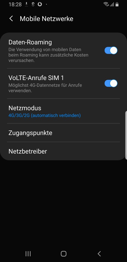

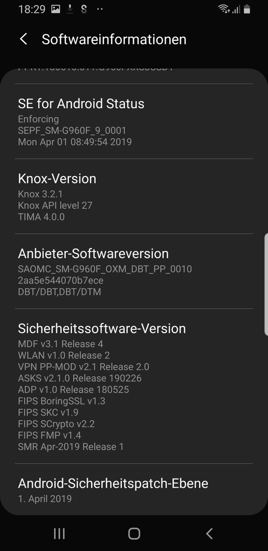

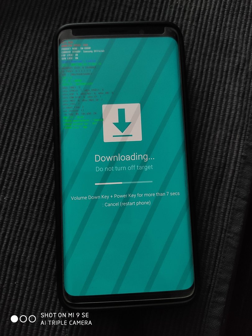

@maik005
Danke, hat alles sofort funktioniert!
