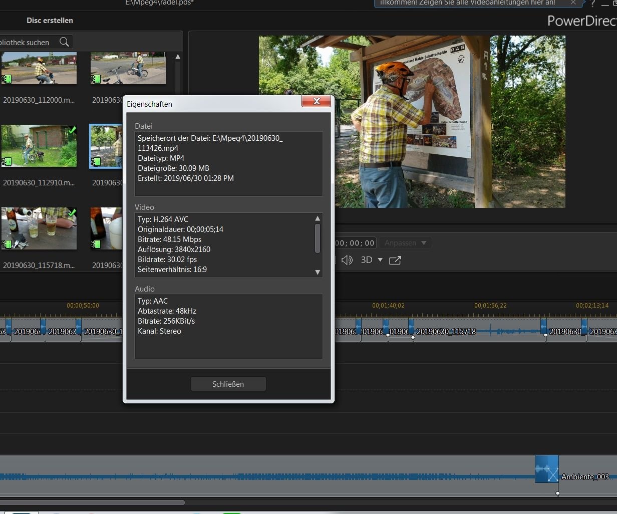

Leider keine bestätigung, gerade zwei Clips bei bester Belichtung gedreht, beide ca. 30 -40 sekunden lang.
FPS Rate einmal: 30,00 bei anderen 30,02
sind zwar keine so starken Abweichungen aber dennoch sollte so etwas nicht vorkommen und die Kamera immer mit der selben FPS Rate filmen.
Heute habe ich 36 Videos in 4K gefilmt, alle Videos haben 30,02 fps.

Google mal nach variable Framerate, dann wirst du merken dass das kein Mist ist sondern unter anderem dem Codec geschuldet ist, und es hat absolut keinen Einfluss darauf, ob Bild und Ton synchron sind. Das hängt von ganz anderen Faktoren ab, beispielsweise wie gut dein Schnittprogramm arbeitet und ob es mit variablen Framerates umgehen kann. Jedenfalls ist das nicht nur bei Samsung so, sondern auch bei normalen Kameras, so viele Videos wie ich auch geschnitten und neu zusammengestellt habe, ich konnte noch nie aufgrund einer Variablen Framerate eine Asynchronität feststellen zwischen Bild und Ton.

Ich habe schon einige Erfahrung mit Videobearbeitung und dies liegt nicht am Programm.
Wenn man mehrere Clips mit verschiedenen Frameraten zu einem Video konvertiert muss man beim exportieren einen codec sowie eine feste Framerate wählen in die das neue Video konvertiert wird.
Wenn du nun viele verschiedene Frameraten hast wird dieses Video zwangsläufig asynchron da das Bildmaterial schneller abgespielt wird (niedrigere Framerate als die im export angegebene FMr) der Ton aber bleibt stabil und wird dadurch asynchron.
Bei kleinen Abweichungen von 0,1 merkt man das teilweise nicht, ich habe mit dem Galaxy S9 allerdings auch schon größere Abweichungen z.B. 28,x und 29,x und 30,02 falls du solche Frameraten hast und daraus ein Video machst wirst du sehen wie asynchron es wird ;)
Ich Frage mich nur warum macht das Galay S9+ das?
Die meisten mir bekannten Kameras arbeiten mit der von mir eingestellten Framerate und haben keinerlei Abweichungen.
Beim Galaxy kann man nicht einmal die Framerate einstellen bis auf die 60FPS, diese sind mir allerdings zu viel, was ich sehr sehr schwach finde für so ein (damals noch) sehr teures Smartphone der Oberklasse.
Was ich bemerkt habe ist das die Framerate bei schwächeren Lichtverhältnissen stärker abweicht als bei besseren Lichtverhältnissen.
Aber noch einmal die Frage: Lässt sich das nicht irgendwo einstellen? und warum um alles in der Welt ist das so?
Benötige ich zwangsläufig ein anderes Programm auf ´meinem Handy da das Samsung Programm dafür nicht geeignet ist?
Ich bin in diesem Punkt wirklich enttäuscht von Samsung.

Glaub es halt oder nicht, aber eigentlich müsstest du wissen, das die einstellbaren "30fps" genaugenommen 29,97 sind und keine 30. Das ist nun mal NTSC. Und danach zählt alles als 30, was nicht weniger als 29,5 und nicht mehr als 30,5 fps hat. Nagel mich jetzt nicht auf ein zehntel frame fest, kannst du alles nachlesen. Jedenfalls hält sich Samsung genau an den NTSC Standard. Und wie gesagt, da das eben nun mal so ist und selbst Profikameras das genauso machen, kann ein halbwegs gutes Schnittprogramm,nicht grade aus dem Ramschregal oder der Kostenlosecke, problemlos damit umgehen, und ich musste schon 30 fps und 25 fps zusammenschneiden (PAL und NTSC), das sah zwar vom Bild nicht sehr schön aus, da du trotz Zwischenbildberechnung gelegentlich kleine Ruckler siehst wenn du genau hinschaust, trotzdem, durch Time-Stretching wird auch hier der Ton stets synchron gehalten.
Zitat aus Wikipedia auf die Schnelle, gibt aber noch mehr Stoff dazu, denn das ist nicht alles: "The horizontal line rate was reduced to approximately 15,734 lines per second (3.579545×2/455 MHz = 9/572 MHz) from 15,750 lines per second, and the frame rate was reduced to 30/1.001 ≈ 29.970 frames per second (the horizontal line rate divided by 525 lines/frame) from 30 frames per second. These changes amounted to 0.1 percent and were readily tolerated by then-existing television receivers." Zitat Ende.
Mit anderen Worten, eben 30fps plus Toleranzen...
