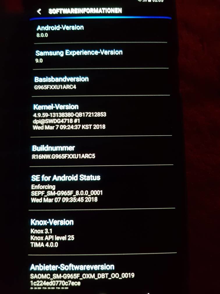

@The_Rock01
welche Fimrwareversion hast du genau als Update bekommen (Buildnummer)?
Da es ja nach dem Update und einem anschließenden Werksreset weg ist kann es ja kein Hardwarefehler sein.
