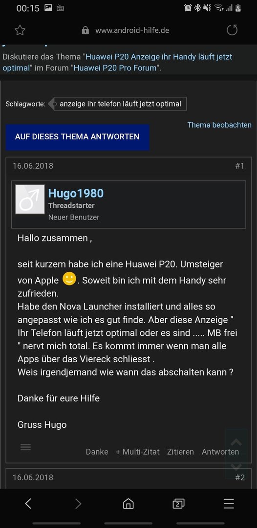

Ne kleine Info! In den Einstellungen hast du ein benutzerhandbuch!
Soll nicht böse gemeint sein. Aber bevor man was schreibt oder fragt bitte auch mal googeln oder das Benutzerhandbuch nutzen.
[doublepost=1550963949,1550963179][/doublepost]@Hugo1980
Nutzt du immer die Ausrede angeblicher umsteiger vom iphone zu sein? Nicht böse gemeint. Aber wenn man im juni letzten jahresein p20 hatte, und genau die selbe Laie kommt mit Umsteiger. Sollte man doch lieber bisl selbst
recherchieren.

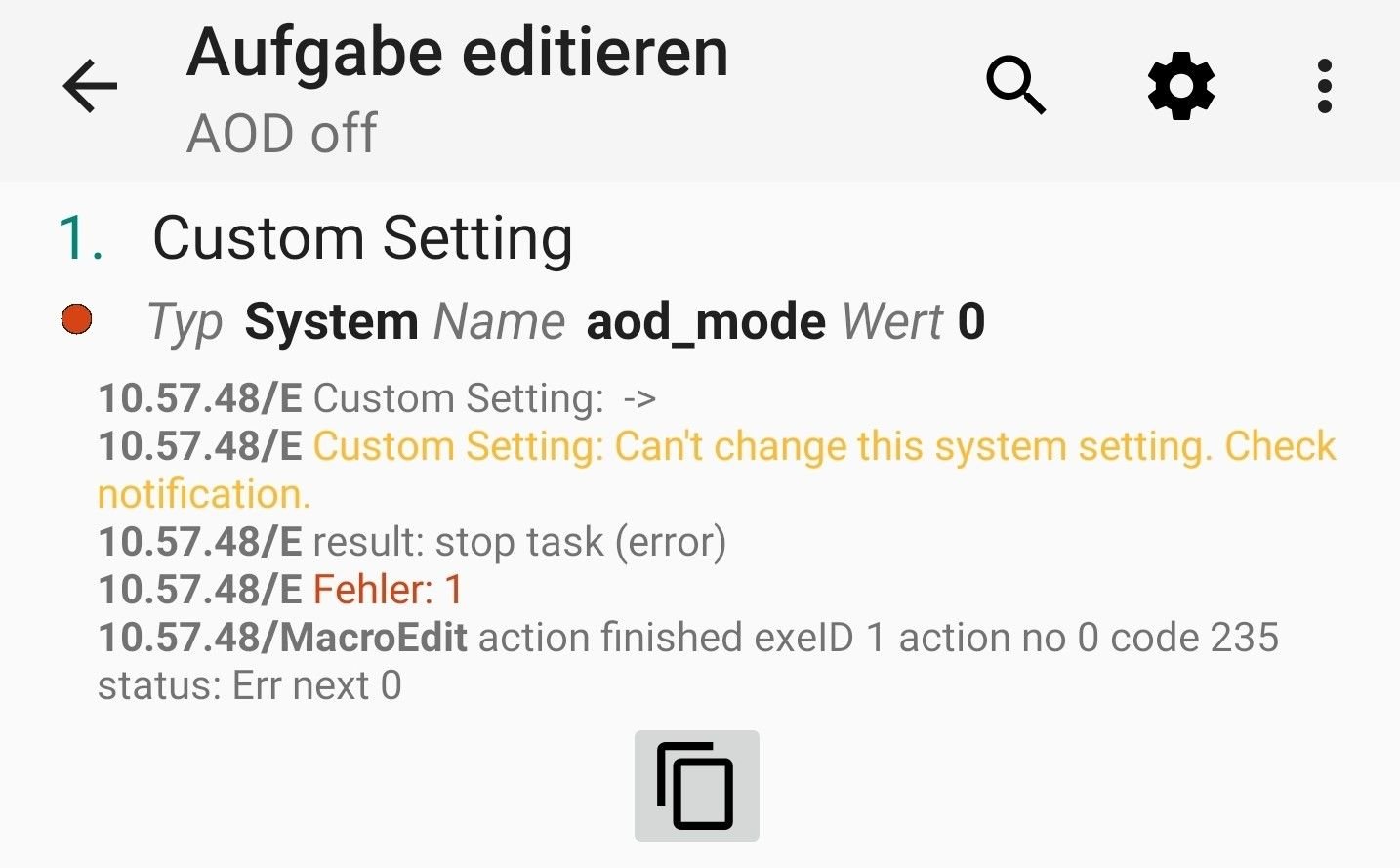

Gute Idee, aber läuft nicht unter Pie bei mir.
Berechtigung Tasker zum Ändern der Systemeinstellungen ist gesetzt

Unter Pie habe ich auch noch keine Lösung für Tasker gefunden. :/
Ich habe es mittlerweile auch gelöst bekommen. Es gab aber ein paar "Klinken". Deshalb musste ich das AOD immer erst zurücksetzen. Der Wechsel zwischen AOD dauerhaft und Klicken hat sonst nicht immer funktioniert.
Außerdem hat Tasker die Notifications nicht zuverlässig erkannt, weshalb ich noch Notification Listener installiert hab.
Logik: Wenn Benachrichtigung in bestimmten Apps oder beim Laden, dann AOD dauerhaft an. Ansonsten AOD an bei Klicken.
Also wie folgt:

Wichtig: über ADB muss man noch die Berechtigung für secure settings erteilen:
adb shell pm grant net.dinglisch.android.taskerm android.permission.WRITE_SECURE_SETTINGS

Funktioniert bei mir mir absolut zuverlässig. Tasker Settings und erweiterte Rechte über adb sind natürlich Voraussetzung.
Habe ich unter Oreo vergeben, hat auch funktioniert. Vielleicht sind die mit dem Pie Update verloren gegangen. Ich versuche es dann nochmal neu.
