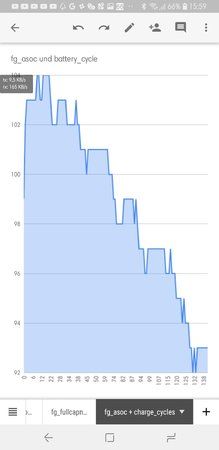

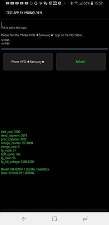

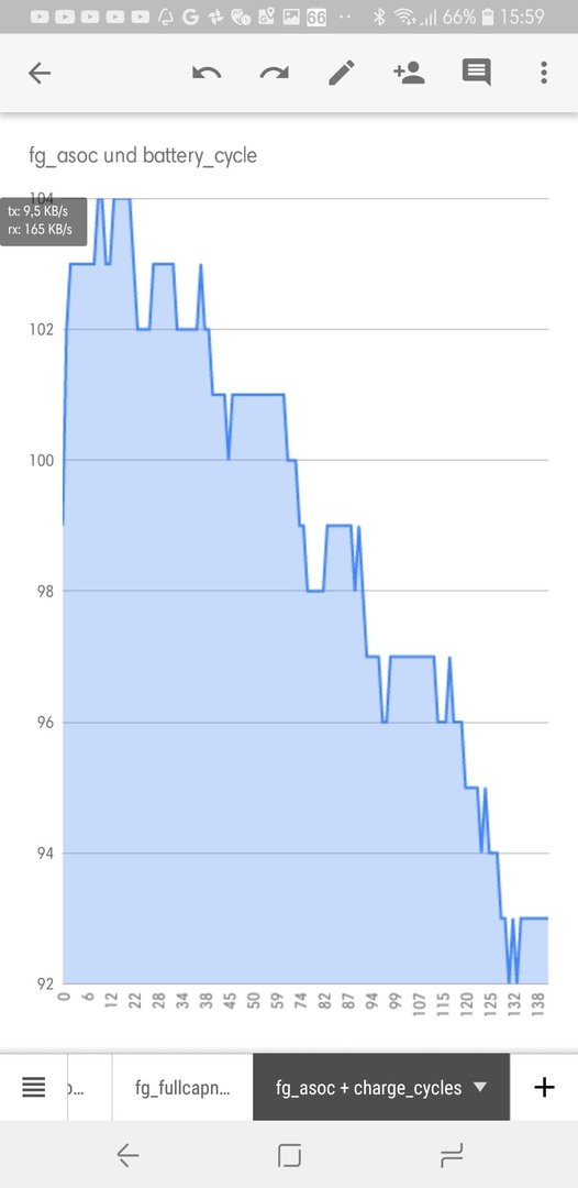

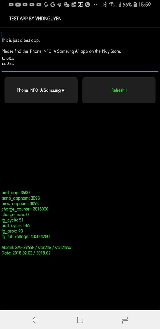

PS: Hier mal ein Foto von mir...
Reaktionen: Android002

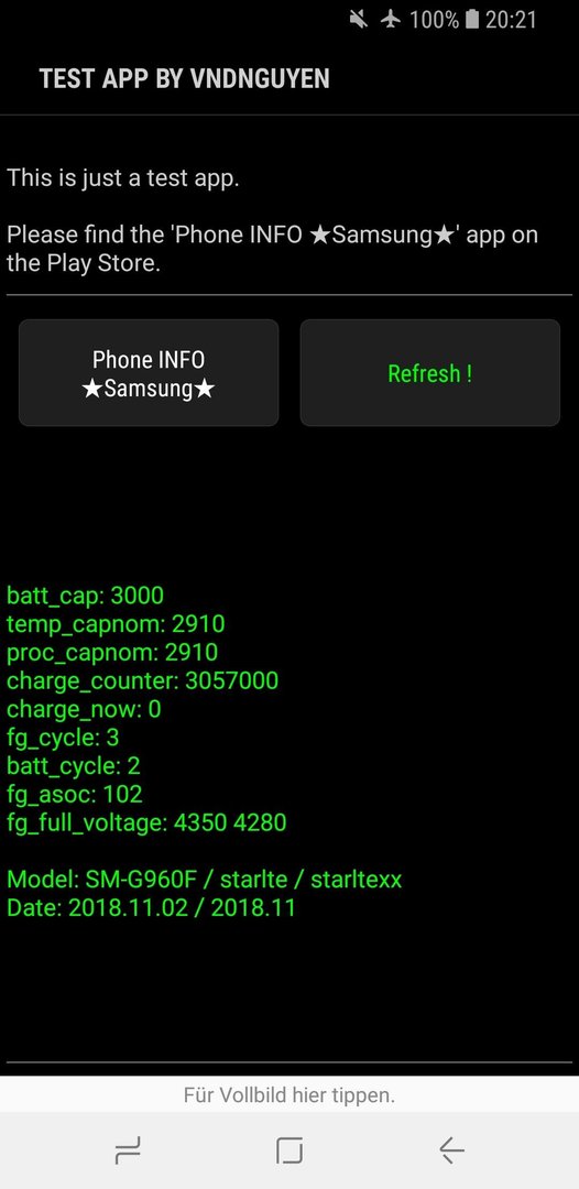

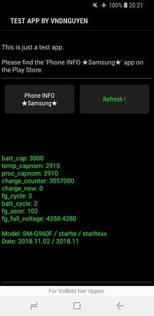

Hallo zusammen!
Ich wollte mich nochmal zurückmelden.
Ich habe mein S9 64GB nun gegen ein Modell mit 256GB getauscht und siehe da nun ist auch der Akku potenter in der App.
In der Samsung Info App habe ich mehr als 97% - die Abweichung zur verlinkten App sind somit fast genau 5%.
Mit der hier verlinkten App habe ich einen Score von 102 -siehe Screen.
Die erste Ladung lag noch bei 100.
Bearbeitet von: HCD - Grund: Bilder in den Anhang, Mfg HCD
