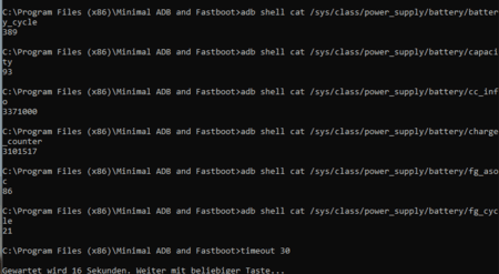

Erklärung der Werte:
1. battery_cycle = die vollständigen Ladezyklen des Akkus. Ein Ladezyklus = 0-100% oder auch 2x 0-50% usw...
2. capacity = Akkuazeige in % wie oben rechts am Smartphone
3. cc_info = gerade erst entdeckt, rätsele noch...(unrelalistisch!) Sieht wie der Akkustand in mAh aus, zeigt aber viel zu viel für das Alter des Akkus. (den Wert müsst ihr durch 1000 teilen/die letzten 3 Stellen streichen um den richtigen Wert angezeigt zu bekommen)
4. charge_counter = Der Akkustand in mAh, allerdings ungenau und seit dem Update auf Android 9 im Dezember 2018 auf maximal 3303000 festgenagelt. (den Wert müsst ihr durch 1000 teilen/die letzten 3 Stellen streichen um den richtigen Wert angezeigt zu bekommen)
5. fg_asoc = maximale Akkukapazität aufgrund der Messungen/des Alters in %
6. fg_cycle = Anzahl der Ladezyklen über die Nummer 5 und einige andere hier nicht genannte Werte gemessen/errechnet wurden

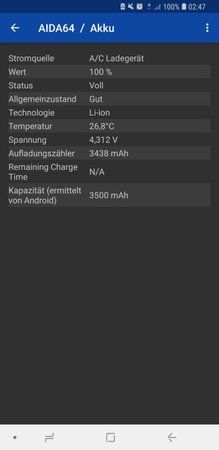

Ich habe vorhin entdeckt, dass die App Aida64 das auch kann. Keine Ahnung wie genau das ist.
Bearbeitet von: maik005 - Grund: Bild verkleinert/Link ergänzt. Gruß maik005

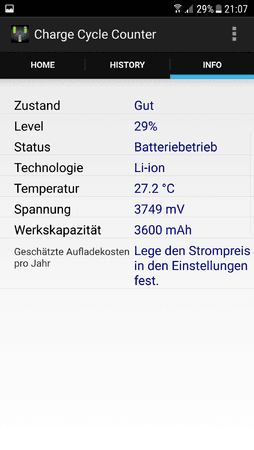

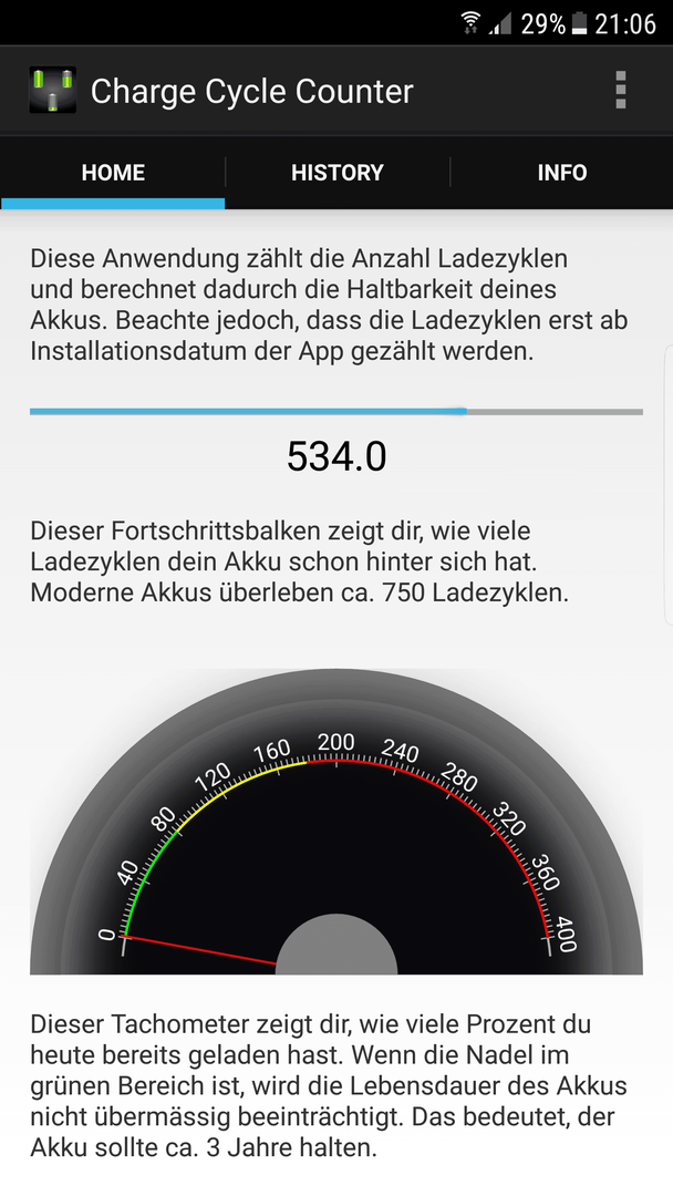

Galaxy S7 edge:
Herstellungsdatum: 26.03.2016
Batterie Kapazität: 76%
Batterie Ladungen: 533

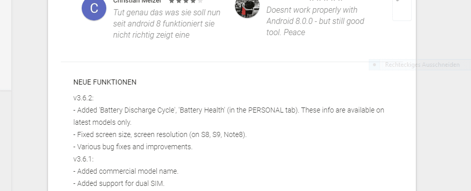

Mit der App Phone Info *SAMSUNG* gibt es nun auch die Möglichkeit die Akkukapazität und Ladezyklen anzeigen zu lassen. Wie auf dem Screenshot unten.
Die Anzeige in der App basiert auf den Ladezyklen und fg_fullcapnom
Habe ich heute auch gesehen. Dieses kam aber erst mit dem letzten Update?

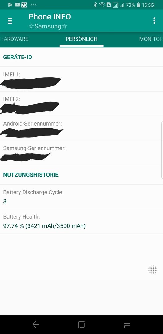

Beim S8+ habe ich 94% bei 250 Zyklen.
Reaktionen: cappuccino500 und maik005
