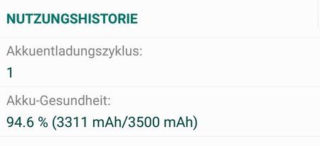

Hallo
Ich habe mein S9+ jetzt genau 4 Tage und bei der App Phone Info steht bei mir unter Persönlich den Punkt Battery Health
Battery Discharge Cycle: 3
Battery Health: 93.63% (3277mAh/3500mAh)
Heißt das jetzt ich hab nur ca 93% der angegebenen mAh?
Postet mal bitte eurer Werte.
mfg
@kalti1977
Phone Info ist für das auslesen der Akkuwerte aktuell unbrauchbar!
Lies hier einfach mal von Anfang an.

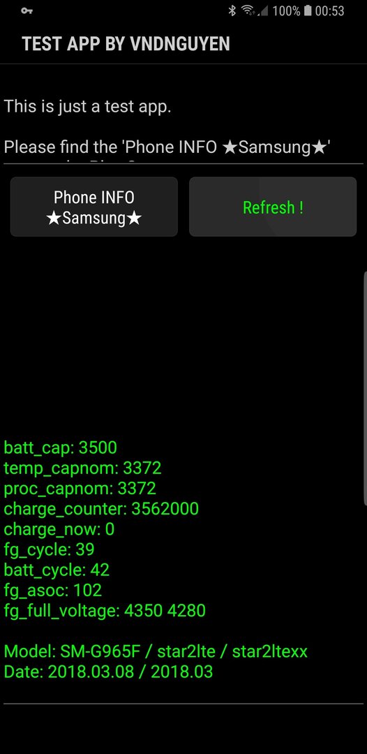

Ich hatte ja geschrieben, dass ich mit dem Entwickler der PhoneInfo *SAMSUNG* App in Kontakt stehe.
Er ist an der ganzen Situation auch sehr interessiert und war so freundlich eine kleine Test-App zu programmieren, welche alle hier im Thema genannten Werte ausliest und übersichtlich auf einer Seite darstellt.
Diese App sendet keinerlei Daten ins Internet, läuft nicht im Hintergrund und benötigt keine weiteren Berechtigungen.
Sie ließt nur die genannten Dateien aus und zeigt das Ergebnis an.
Da die Dateien (insbesondere fg_fullcapnom und fg_cycle) bei verschiedenen Geräten sehr unterschiedlich genaue Werte anzeigen hat er diese App programmiert umd die Werte vieler verschiedener Geräte sammeln zu können.
Da die App allerdings keine Daten sendet hier meine bitte an euch, ladet einfach hier einen Screenshot hoch, er kann zwar kein Deutsch, ich schicke ihm aber den Link hierher, damit er sich die Screenshots anschauen kann.
DOWNLOAD (immer die aktuellste Version):
Akkuwerte auslesen
Dafür eine kleine Anleitung:
  1. schließt das Gerät ans Ladekabel an
  2. sobald die Akkuanzeige 100 % erreicht hat wartet noch etwas
  3. jetzt die App öffnen und auf "Refresh !" tippen
  4. wenn bei charge_now nun "0" steht macht bei Punkt 6 weiter.
  5. ist charge_now noch höher als "0" , dann bitte ein paar minuten warten und erneut bei Punkt 3 anfangen. Das Ladekabel nicht entfernen!
  6. von der Anzeige nun einen Screenshot machen und hier hochladen
  7. erst nachdem ihr den Screenshot gemacht habt das Ladekabel entfernen
Diese Prozedur ist notwendig, damit der charge_counter Wert korrekt ermittelt wird (mit der maximalen Kapazität die euer Akku gemessen noch aufnimmt).
Vielen Dank schon mal im vorraus für die Screenshots :thumbup:
maik005
[doublepost=1523144386,1523143580][/doublepost]Ich gehe mal mit gutem Beispiel voran....
Bitteschön :)

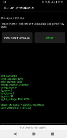

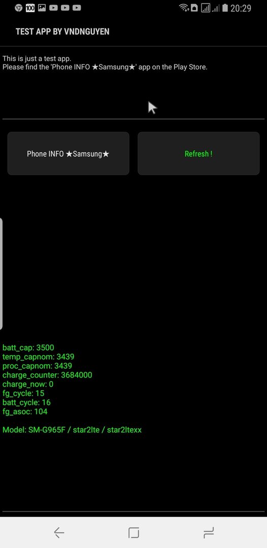

Beim neuen Gerät sind die Werte "noch" niedriger? :)
Derzeit wird in seiner PhoneInfo App anscheinend ein "capnom" Wert genommen.

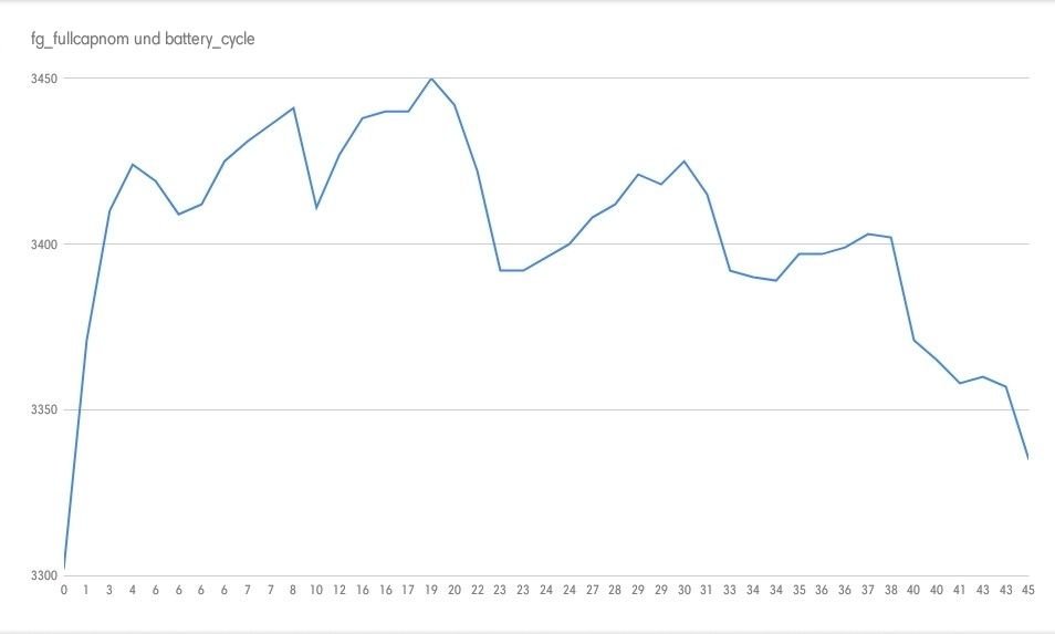

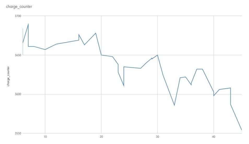

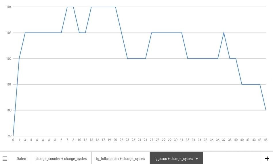

Mal ein Diagramm zu den Werten meines Akkus...
S9+

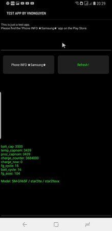

So, bin auch endlich mal dazu gekommen, den Screenshot zu machen.

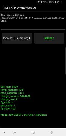

Diese Anzeige kann ja irgendwie nicht ganz stimmen, warum sollte ein neuer Akku 200mAh weniger haben?
@Marcel21
charge_counter und fg_asoc
Sind die Werte die du beachten musst.
Ah ok.
Naja gut da liest es sich schon besser.
Dann sind die anderen wohl was rein kam? Hatte das Gerät mit ca. 10% auf die Ladestation gestellt.
@Marcel21
Die anderen Werte sind irgendwie errechnet.
Bei einigen wenigen passen die wohl nach einigen Ladezyklen halbwegs.
Bei mir aber noch bei keinem Gerät.
Da sieht es bei mir ja schlecht aus und das bei einem 1 Tag alten Gerät ....
