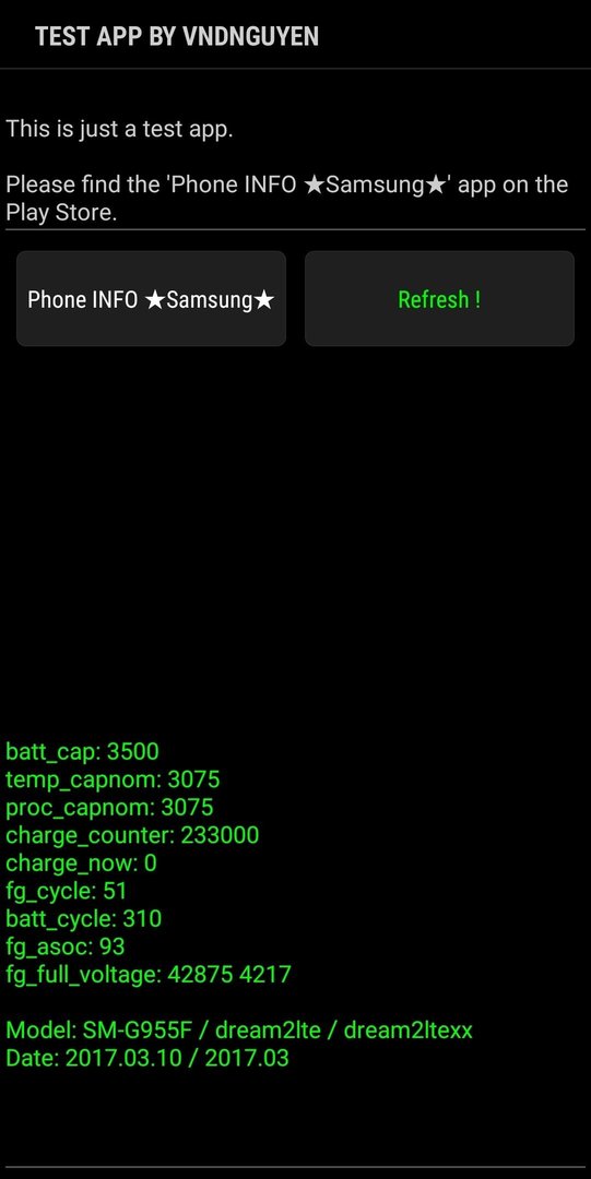

@Taba dachte ich zuerst auch, aber der charge_now-Wert ist doch null, so wie es sein sollte?
Ist er immer auf dem gesamten Weg von 100 bis 0%, sobald kein Ladegerät angestöpselt ist. ;)
Reaktionen: maik005
@Taba sei das wie's will, aber Maik schrieb doch, der Wert müsse am Schluss des Ladevorgangs 0 werden. Das zeigt dann an, dass man nach Erreichen der 100% lange genug gewartet hat. Und wenn er null IST soll man den Screenshot machen. Demzufolge ist doch alles richtig gemacht worden? Weil du doch oben meintest er müsse noch länger warten.

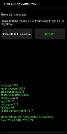

So noch mal alles genau nach Anleitung gemacht und was soll ich sagen da passt es doch gleich ;)

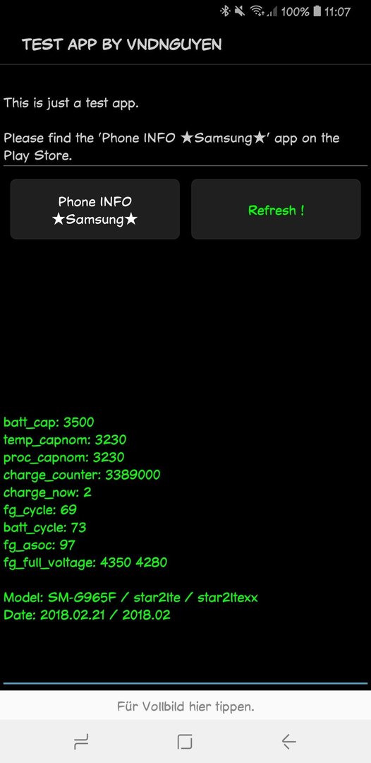

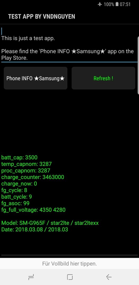

im Anhang mein Akkuzustand bei einem neuen Gerät am 29.05 von MediaMarkt gekauft. Hab bereits ca. 7% an Akkukapazität verloren, obwohl ich nur 9 Ladezyklen habe. Hab aber einmal Induktiv geladen. Kann es daran liegen?
Hab es übrigens nach der Anleitung gemacht.
Erst auf 100% aufgeladen und Kabel drangelassen und erst am morgen die App geöffnet. Kabel war noch dran.
Sind die Werte wirklich so schlecht? Hab es erlichgesagt auch an der Laufzeit bemerkt. Am Anfang 1 2 Tage hatte ich ca. 6 bis 9 Stunen Display on Time und ca. 20 bis 50 Stunden Standbye. Jetzt nur noch ca. 6 Stunde DOT und 20Stunden Standbye. Apps sind gleich geblieben und sont ist der Speicher leer. Hab fast nix drauf auf dem Gerät. Was ich merke ist, dass ab und zu wenn ich im Inter et surfe die Seite durch eine fake Gewinn Seite ersetzt wird. Das passiert inzwischen Häufig auf Forum Seiten.

Hallo @Android002 ,
willkommen hier im Forum! :smile:
Alles ist gut. Du deutest die Werte nur falsch.
Dein Akku ist zu 99% gesund und es sind 3463 von möglichen 3500 "drin" auf dem Screenshot. :thumbup:
Reaktionen: Android002
@maik005 hab die falschen Werte genommen und die 7% Differenz darraus berechnet. Sorry :) hab halt keine Ahnung was welcher Wert sagen soll.
Laut Phone Info habe ich ca. 93% irgendwas daher dahte ich ich nehme die oberen Werte zum rechnen.
@Android002
vergiss mal Phone Info (derzeit) zum auslesen der Restkapazität. ;)
charge_counter sind die mAh die der Akku aktuell beinhaltet.
fg_asoc ist die maximale Kapazität im Vergleich zur Werkskapazität, die der Akku noch aufnehmen kann.

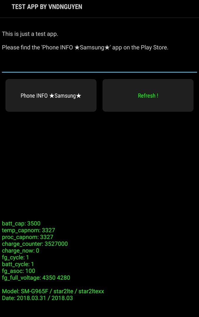

Ist das so richtig oder stimmt da was nicht :mellow:
@Starwalker1975
Akku ist noch nicht voll.
Charge_now muss bei angeschlossenem Ladekabel 0 sein und nicht 1 oder 2.
@maik005 Akku würde 100% voll angezeigt und habe dann noch 5 Minuten gewartet und dann die App geöffnet
@Starwalker1975 nach 5 Minuten 100% ist er nich voll....
Das kann schon 30+ Minuten dauern.
@maik005 ok dann lass ich übernacht laufen und teste es morgen früh nochmal schicke dann nen screenshot nochmal
Zwischen charge_now und Du schaust drauf wurde dann aber schon wieder Strom verbraucht. ;)
