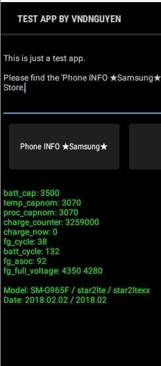

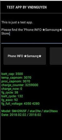

maik005 schrieb:
@Marcel21
hast du mal bis etwa 10% entladen und dann so lange geladen bis charge_now 0 ist?
Dann mal den charge_counter auslesen
Als ich den Screenshot gemacht hatte, hab ich von ca. 10% auf 100% geladen, das Ladegerät war auch noch dran.

Mein Akku ist undicht? :1f631::1f62d:
Warum gehen wie Werte von fg_cycle und batt_cycle bei dir so weit auseinander?
Aber für 132 Zyklen ist das doch ok, schau dir meinen Wert an :D
Wobei ich mittlerweile wieder bei 91 bin.
@Marcel21
fg_cycle hab ich mal resettet ;)

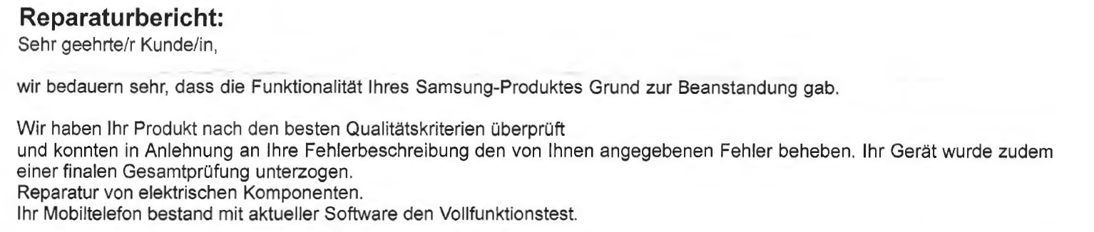

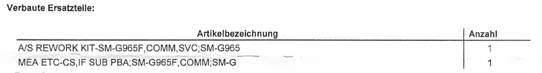

Für diejenigen, die mit dem Gedanken spielen ihr Gerät einzuschicken:
Mein S9+ war innerhalb von 4 Wochen bei zwei Vertragswerkstätten von Samsung. Jedesmal auf eigene Kosten (versicherter Versand)
In beiden Fällen wurde ein Defekt festgestellt und angeblich "repariert". (siehe Textausschnitte).

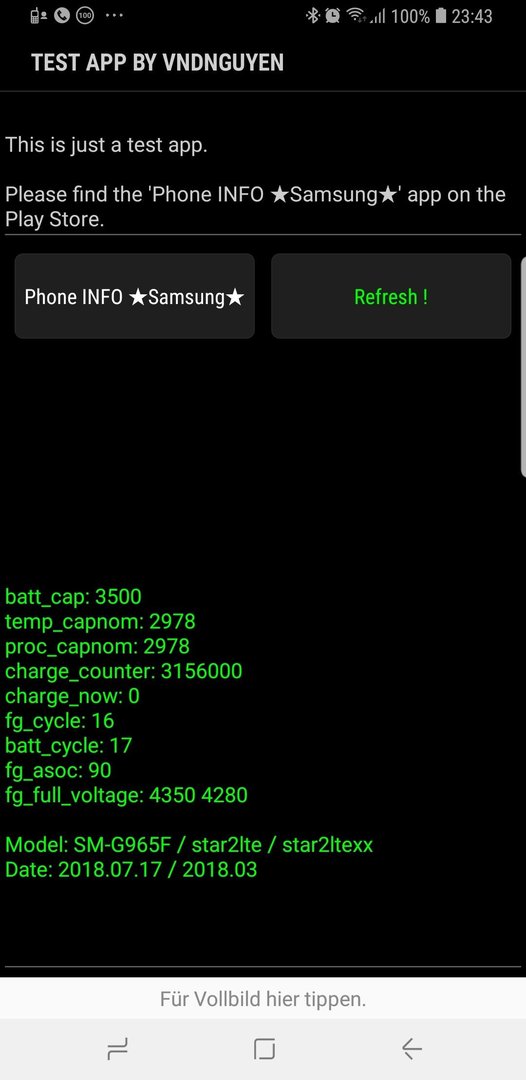

Mein fg_asoc steht weiterhin bei mittlerweile 90 / fg_cycle=16.
Ein Hinweis an Samsung, warum denn bei technischem Defekt nicht auch der Akku ausgetauscht wurde (man geht ja dann davon aus dass dieser darunter gelitten hat) , wurde mit der Begründung verneint dass dieser bei einem Test nicht als "faktisch Defekt" erkannt wird.
@nightsurfer465
und battery_cycle?
@maik005 battery_cycle=17
@nightsurfer465
mit welcher Problembeschreibung hattest du es eingeschickt?
[doublepost=1540936922,1540936896][/doublepost]poste am besten mal einen kompletten Screenshot der Test-App
@maik005
Ich hatte darauf hingewiesen, dass mehrere Apps nach nur 6 Monaten eine "Akkugesundheit" von 87-90% anzeigen. PhoneInfo zeigt momentan 85,09% und bezeichnet das Gerät als "saniert" (Herstellungsdatum und Seriennummer passen nicht mehr überein)
Der fg_asoc war zu dem Zeitpunkt bei 94. Nun eben bei 90 trotz der "Reparaturen".
@nightsurfer465, Gestern um 23:44 Uhr
Das sieht aber echt nicht gut aus, nach so kurzer Zeit.
