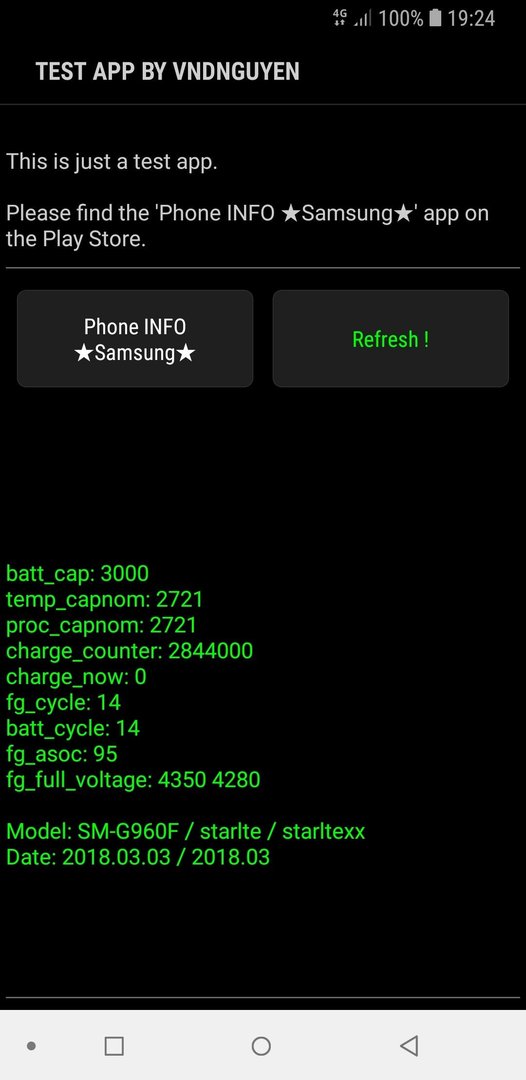

maik005 schrieb:
PS:
erstmal komplett vollladen und am Ladekabel lassen bis charge_now = 0
Dann noch mal ein Screenshot.
@audianer
kein allzu schöner Akku...

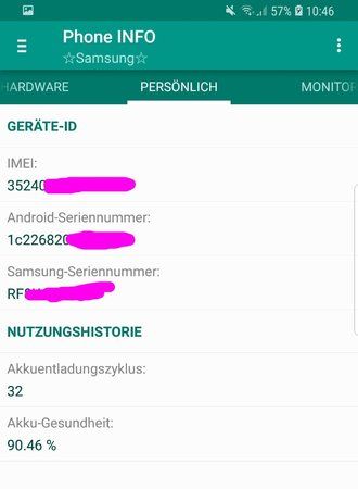

bei mir war der akku bei 15 ladezyklen auf ca 89% und jetzt ist er laut Phone Info ein bisschen gestiegen:
Wenn ich FG_ASOC auslese steht da ein wert von 95%

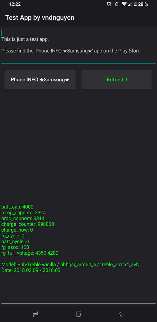

Ist das alles so normal? Bzw richtig?
@Black_Focus
praktisch alles falsch. liegt sicher daran, dass du keine Samsung Firmware verwendest
Oder daran, dass das Handy grad getauscht wurde?
Wenn ich die Dateien mitm explorer auslese bekomme ich die gleichen Ergebnisse
@Black_Focus
getauscht gegen was?
da läuft zu 100% keine originale Firmware von Samsung drauf!
Knox ist zu 100% bei 0x1.
battery_capacity stimmt nicht.
Austausch gerät. Wegen der Sache mit dem kaputten Lautsprecher.
Nein läuft auch keine original Firmware.
Keine Ahnung warum du gleich so komisch wirst.
@Black_Focus
komisch werde ich doch nicht...
es ist nur so, dass diese Werte eben von der Samsung Firmware kommen. Wenn du nun eine andere ich vermute mal eine ganz ohne Samsung Experience drauf hast ist es natürlich kein Wunder wenn Werte fehlen.
Du fragtest ob alles so normal/richtig ist. Nein ist es nicht. Du hast auch nichts davon gesagt, dass du da eben keine originale Firmware mehr drauf hast. Daher meine Antworten.

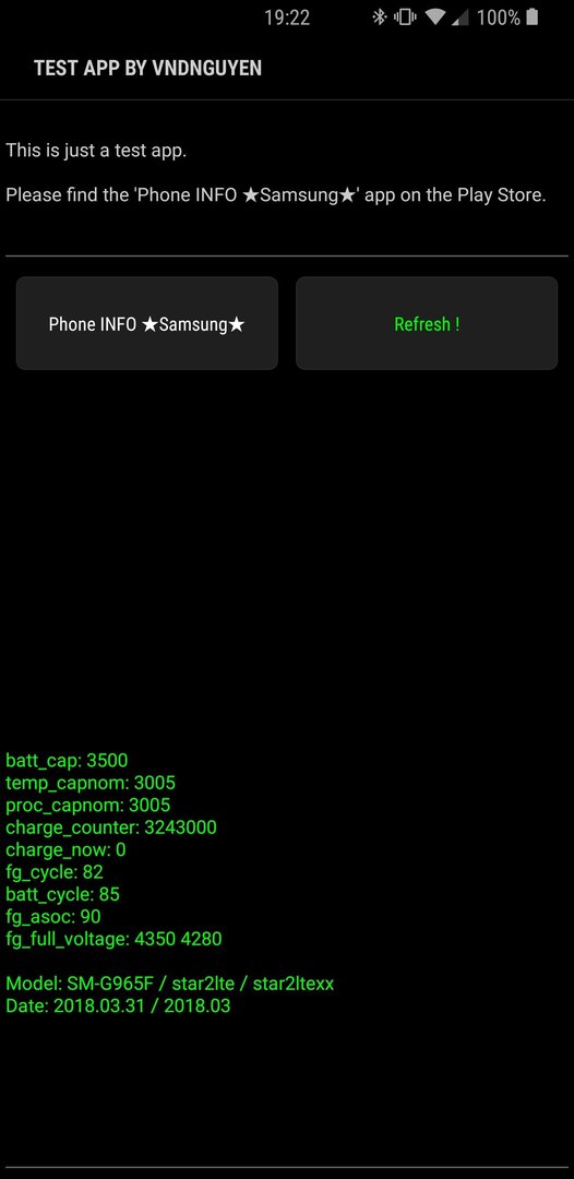

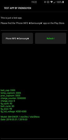

Ich hab mittlerweile die 90 erreicht :1f611:
Ich weiß nicht was ich noch machen soll. Ich behandle den Akku so gut es geht und bin meistens im Bereich von 40-80% (brauche aktuell ca. 45-55% Akkuladung pro Tag) und trotzdem sinkt die Akkugesundheit stetig.
Ich würde nach deb Zyklen vielleicht nen Wert von 97 erwarten aber doch nicht so. Mein Akku hat bald die Kapazität des S9 erreicht.
@Marcel21
hast du mal bis etwa 10% entladen und dann so lange geladen bis charge_now 0 ist?
Dann mal den charge_counter auslesen
@Marcel21 : Ich würde es auf jeden Fall einsenden bevor es ein Jahr alt wird. Ich habe bei 22 Zyklen 94%
Ich würde das "schonende Laden" erstmal aufgeben! Denn: Es scheint ja nichts zu bringen, und wenn das Gerät eingeschickt werden soll, dann ist es auch egal.
