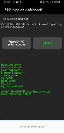

Hatte noch jemand das Problem das in der App gar nix angezeigt wird?
@Orangehase07 bitte einfach mal ein paar Seiten zurück lesen...

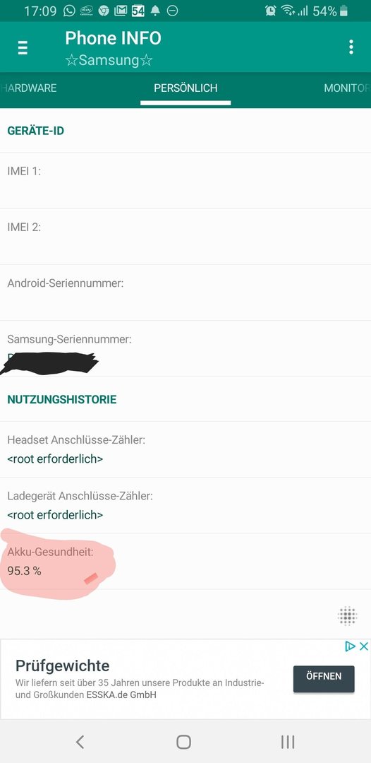

Aber Erfahrungsgemäß verhält es sich bei der Akkugesundheit nicht ungewöhnlich wenn normal geladen wird, ich denke das Problem liegt dann wo anders, das sollten wir aber im Akku-Thread thematisieren :D
Reaktionen: Julian23
Ähm, echt? Ich habe das hier leider länger nicht verfolgt. Ich hatte im Kopf die würde nicht den richtigen Wert auslesen, was in meinem Fall auch keinen Sinn macht, da die jetzt gerade 100% anzeigt. Vor ein paar Tagen irgendwas mit 97 und vor Wochen/Monaten waren es ca. 95.
Oder stimmt der Wert nur, wenn gerade vollständig aufgeladen wurde?
@maik005
94,6 %
Der Akku sollte dann doch noch ok sein ?
