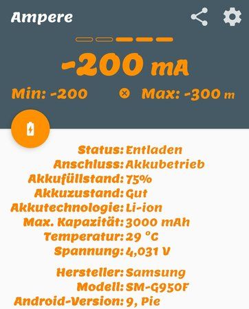

Ich nutze für den Akku zur Überwachung die App "Ampere"
Bearbeitet von: hagex - Grund: Bild verkleinert. Gruß von hagex
Reaktionen: HerrDoctorPhone

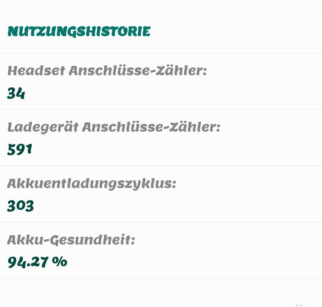

@Astronaut2018
Die zeigt dir doch bloß den aktuellen ein/ausgehenden Strom in/aus dem Akku an, mehr nicht.
@maik005
Ja das ist korrekt.
Aber bei Phone Info + wird mir eine Zahl angezeigt, wo ich nicht weiß wie real die ist.
Errechnet wird die Zahl aus einer Proportion 2er Werte.
Reaktionen: Michelino159

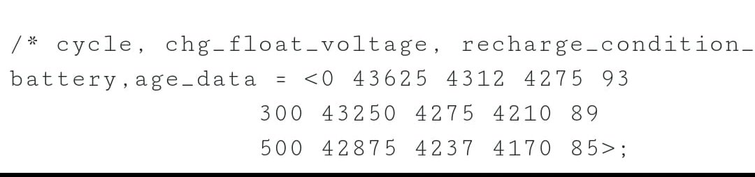

@Astronaut2018
Unter 4V?
Wird die praktisch nicht kommen.
Samsung hat eine Tabelle bei wie viel Ladezyklen die Ladeentspannung geändert wird.
Glaube das geht bis 4.2V runter.
Vom S8, von Oktober 2018 aus der Firmware.
