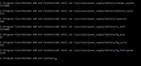

Daten von meinem Note9.Ich habe sie nicht mit Schnellladung geladen, ich habe sie nicht über Nacht verlassen, ich habe sie nicht unter 30% herunterladen lassen. :(
Wieder so ein gigantischer Wert bei cc_info...
Nebenbei sind wir im S9 Thema 😉

maik005 schrieb:
Erklärung der Werte:
1. battery_cycle = die vollständigen Ladezyklen des Akkus. Ein Ladezyklus = 0-100% oder auch 2x 0-50% usw...
2. capacity = Akkuazeige in % wie oben rechts am Smartphone
3. cc_info = gerade erst entdeckt, rätsele noch...(unrelalistisch!) Sieht wie der Akkustand in mAh aus, zeigt aber viel zu viel für das Alter des Akkus. (den Wert müsst ihr durch 1000 teilen/die letzten 3 Stellen streichen um den richtigen Wert angezeigt zu bekommen)
4. charge_counter = Der Akkustand in mAh, allerdings ungenau und seit dem Update auf Android 9 im Dezember 2018 auf maximal 3303000 festgenagelt. (den Wert müsst ihr durch 1000 teilen/die letzten 3 Stellen streichen um den richtigen Wert angezeigt zu bekommen)
5. fg_asoc = maximale Akkukapazität aufgrund der Messungen/des Alters in %
6. fg_cycle = Anzahl der Ladezyklen über die Nummer 5 und einige andere hier nicht genannte Werte gemessen/errechnet wurden
