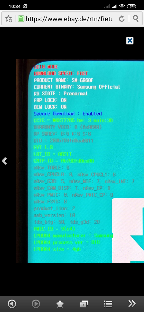

kleiner Tipp.
Lass ihn mal komplett in den Download Modus booten und davon ein Foto schicken.
Also Gerät ausschalten.
Power + Leiser + Bixby gedrückt halten bis ein türkiser Bildschirm erscheint und dann loslassen.
Nun einmal zur bestätigung Lauter drücken.
Dann noch einmal Lauter, damit der Bildschirm hell wird.
Davon lass dir ein leserliches Foto schicken und gern hier hochladen.
Da siehst du, ob der FRP Lock noch aktiv ist, also das Google Konto noch an das Gerät gebunden.
Und du siehst, ob er schon was mit Root gefummelt hat, dann wäre nämlich WARRANTY VOID bei 1.
Raus aus dem Downloadmodus kommt er, in dem er Power + Leiser gedrückt hält.

Jetzt hat er mir den Screen geschickt.
So wie ich das verstehe, ist mit der Sowtware alles OK, kein Root o.ä.
Aber es scheint wirklich FRP gesperrt zu sein, oder?
